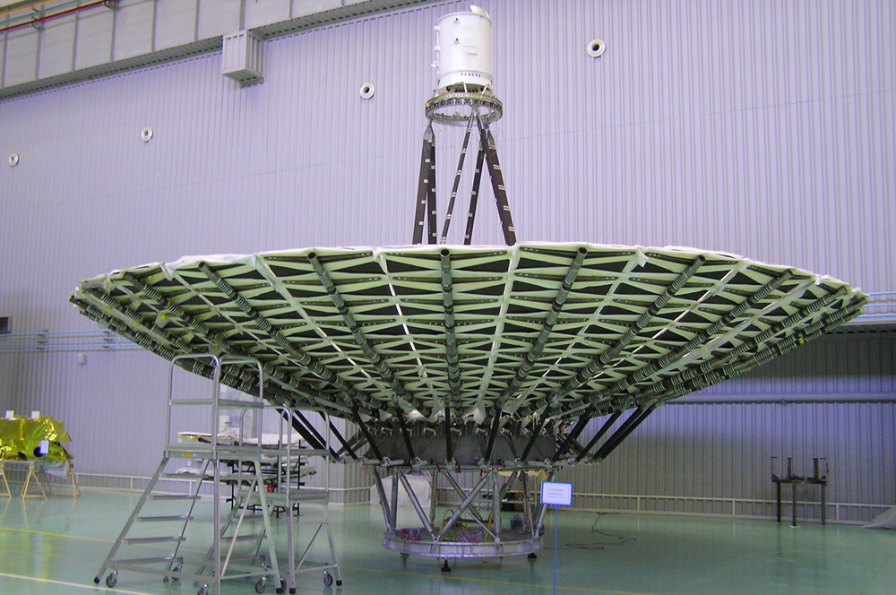

Entfaltbare Antenne von Radioastron, darüber Fokalcontainer
(Bild: Physikalisches Lebedjew-Institut der russischen Akademie der Wissenschaften (Astrokosmisches Zentrum))
Radiaostron verfügt über eine Parabolantenne mit einem Durchmesser von 10 Metern und einer Brennweite von 4,22 m. Die Signale gelangen zu einem Fokalcontainer und werden von dort zu einem Instrumentenmodul weitergeleitet, welches sich hinter der Antenne befindet. Hier werden die Signale in Frequenzbereichen um 0,327 GHz, 1,665 GHz, 4,83 GHz und 18-25 GHz aufbereitet und ausgewertet. Dabei will man im Zusammenwirken mit bodengestützten Radioteleskopen ein Auflösungsvermögen von 540 µarcsec (Mikrobogensekunden) im niedrigsten bis zu 7 µarcsec im höchsten Frequenzbereich erreichen.
Die Antenne des Satelliten verfügt über einen 3 Meter durchmessenden starren Zentralteil, um den herum sich 27 Kohlefaserblätter mit einer 100 µm dicken Aluminiumbeschichtung mit einem Reflexionsvermögen um 98% befinden. Beim Start sind diese noch zusammengefaltet. Nach der Entfaltung ergibt sich ein Antennendurchmesser von 10 Metern mit einer Oberflächengenauigkeit um 500 µm.
