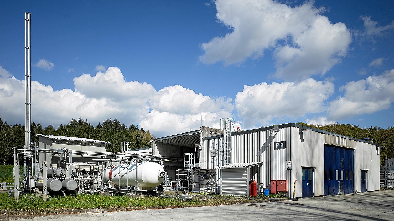

Prüfstand P8 des DLR in Lampoldshausen
(Bild: DLR CC BY 3.0)
Am Prüfstand P8 in Lampoldshausen absolvierte das BERTA-Triebwerk erfolgreich seine ersten Testlauf. BERTA (Biergoler Raumtransportantrieb) weist eine Besonderheit auf: Das Triebwerk wurde Ende 2018 vollständig im 3D-Druckverfahren gefertigt. Der P8 ist ein Forschungs- und Entwicklungsprüfstand beim DLR in Lampoldshausen, der gemeinschaftlich vom DLR, der französischen Raumfahrtagentur CNES und dem industriellen Partner ArianeGroup genutzt wird. Die Verantwortung für den Betrieb und die Durchführung der Tests liegt bei dem Prüfstandteam des DLR.

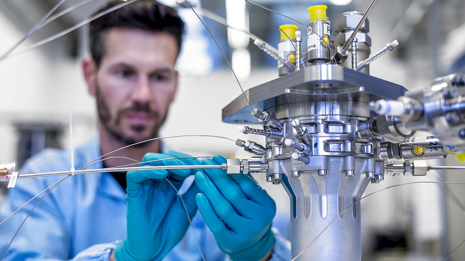

BERTA-Triebwerk bei der Integration
(Bild: ArianeGroup Holding Alpensektor)
Im 3D-Druck-Verfahren sind zudem komplexere Strukturen möglich, die sich in konventionellen Verfahren nicht herstellen lassen. So enthält BERTA ein komplexes Design für die Kühlkanäle, welches ein verbessertes Kühlverhalten der Brennkammer sicherstellen soll. Durch die verbesserte Kühlung können Brennkammern zukünftig kompakter gebaut werden, was Material einspart.
