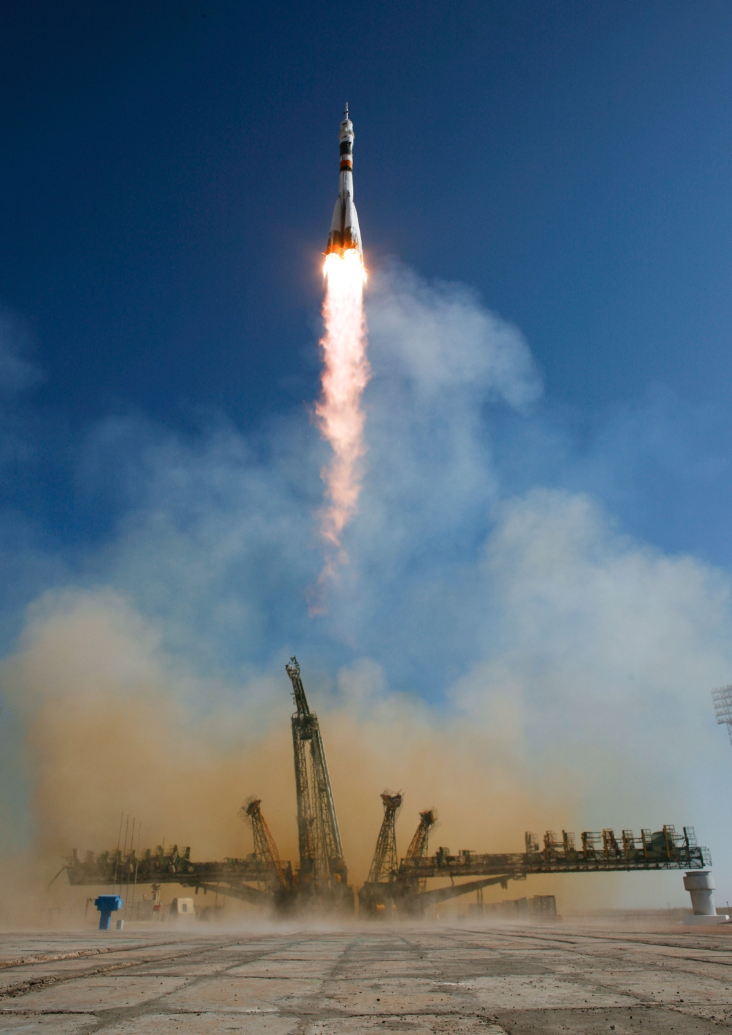

Sojus-TMA 16 beim Start.

Von Russland aus wurden 47 Satelliten mit Massen von 7,5 kg bis 7,3 t mit Trägerraketen der Typen Sojus, Proton, Sojus 2, Rockot, Zyklon 3, Kosmos 3M sowie Dnepr 1 auf verschiedene Bahnen gebracht. Startorte waren Baikonur und Plessezk. Die USA starteten 33 Satelliten von 25 kg bis knapp 100 t mit Trägerraketen der Typen Delta 2, Delta 4, Atlas 5, Space Transportation System, Minotaur 1 und Falcon 1 von Cape Canaveral, Vandenberg, Wallops Island und der Insel Omelek aus.
