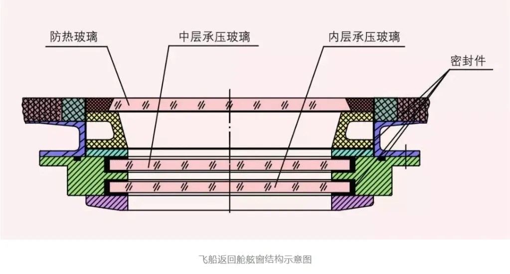

Aufbau des Bullauges
Grafik CMSA: Dreischeibiges Bullauge
Anordnung: oben: Aussenseite der Shenzhou
unten: Innenseite der Shenzhou
Beschriftung: oben links: hitzebeständiges Glas
oben mitte: mittleres druckbeständiges Glas
oben rechts: innere Schicht aus drucktragendem Glas
rechts: Versiegelung
Auf der äußeren, anorganischen siliziumbasierten hitzebeständigen Scheibe (oben) ist der Schaden entstanden und diese Scheibe ist noch nicht druckentlastend. Sie ist aber bereits umschlossen von der Hitzeisolierung, die das ganze Rückkehrteil umschließt. Die inneren, metallsilikatbasierten Scheiben sind in eine versiegelnde Schicht eingebettet, ähnlich wie die Dichtungsgummis am Koppelstutzen. Die beiden inneren Glasschichten weisen Temperaturen nahe dem mittleren und normalen Temperaturbereich auf, was die Abdichtung erleichtert.
