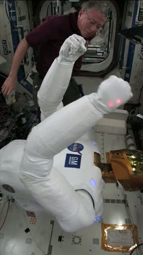

In dieser Woche erfolgte die zweite Aktivierung von Robonaut 2, nachdem diese im September abgesagt werden musste. Mike Fossum und Satoshi Furukawa befreiten den menschenähnlichen Roboter, in Kurzform auch R2 genannt, aus seiner Stauposition im Destiny-Modul, befestigten ihn an seiner Halterung und stellten Strom und Datenverbindungen her. Jetzt konnte die Bodenmannschaft übernehmen. Sie starteten ein Programm zur Bewegung beider Arme und zur Aktivierung/Fokussierung der „Augen“, gemeint sind hier hochauflösende Kameras. Das Bewegen der Arme stand im Hauptinteresse der Programmierer, da hier eine Kalibrierung der Gelenksensoren in der Mikrogravitation erfolgen muss. Zum Einstellen dieser Gelenksensoren wurden mehrfach gleichbleibende Bewegungen durchgeführt, welche von Mike Fossum kontrolliert wurden. Zum Abschluss erfolgte der Befehl an die Arme die Stauposition einzunehmen. Die nachfolgende Demontage und Lagerung von R2 erfolgte durch zwei Besatzungsmitglieder.

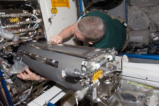

Satoshi Furukawa führte im japanischen Forschungsmodul Kibo eine Inspektion des Experiment-Racks KOBAIRO durch. Hier sollte er den Ingenieuren am Boden helfen, die Ursache eines Kurzschlusses vom April in dem Heizelement des Brennofens zu bestimmen. Dafür öffnete er die Frontabdeckung des Experimentalschrankes und fertigte Videoaufnahmen des Innenraums an. Weiterhin schoss er Fotos der Verbindungen am Heizelement. Es besteht die Vermutung, dass zwischen einem Heizungsflansch und einem Sicherungsdraht ein unbeabsichtigter Kontakt besteht. Zur Forschung enthält KOBAIRO einen Vakuumbrennofen mit drei Heizungsblöcken, deren Positionen und Temperaturen unabhängig voneinander gesteuert werden können. Verschiedene Temperaturprofile sollen zur Herstellung und Erforschung von qualitativ hochwertigen Kristallen genutzt werden. Zur Sicherstellung der geplanten Bahnanhebungen am 19. und 26. Oktober wurde zusätzlicher Treibstoff von Sarja-Modul (FGB=Functional Cargo Block) zum Swesda-Modul (SM=Service Module) transferiert.

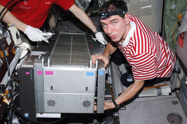

Im russischen Stationsteil hatte Sergej Wolkow, zeitweise unterstützt von Satoshi Furukawa, alle Hände voll zu tun. Alleine musste er hier die Systeme und Experimente betreuen. Er aktivierte den Sauerstoffgenerator Elektron-VM, zuerst die Speichervolumen-Kompression durchführend und anschließend die Außentemperatur der Reinigungseinheit für 10 Minuten überwachend. Weiter führte er etliche Wartungsarbeiten im russischen Segment, wie zum Beispiel die des SOZh-Systems (Lebenserhaltung und Umweltkontrolle), durch. Kurz vor der Nachtruhe, verbrachte Sergej Wolkow etwas Zeit mit dem russischen SONOCARD-Experiment, dass physiologische Funktionen eines Besatzungsmitgliedes während des Schlafes ohne direkten Kontakt auf der Haut registriert. Für seine 5. Experiment-Sitzung legte er ein Sporthemd mit entsprechenden Sensoren und eine Gerätetasche zur Erfassung der Daten an. Diese werden auf der Erde ausgewertet und könnten als Basis dienen, die Anpassungsfähigkeit des menschlichen Körpers bei Langzeitflügen zu bewerten und vorauszusagen.
