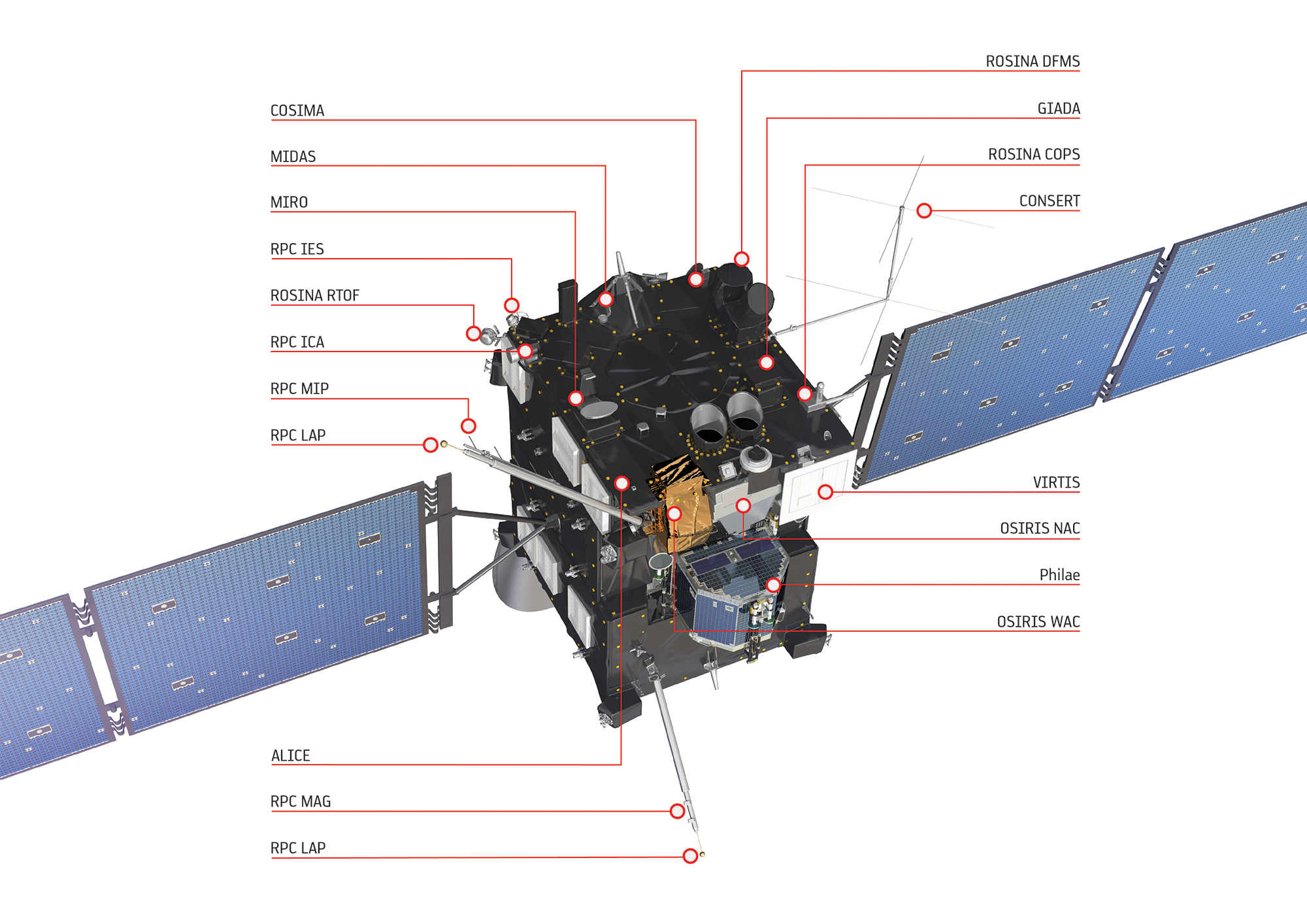

Die Raumsonde Rosetta verfügt über insgesamt elf wissenschaftliche Instrumente. Weitere zehn Instrumente werden zudem von dem Kometenlander Pilae mitgeführt.
(Bild: ESA, ATG medialab)

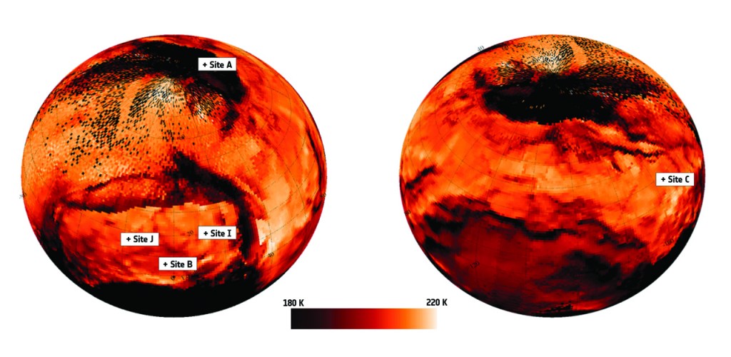

Die gemessenen Temperaturen bewegen sich in einem Bereich zwischen 180 Kelvin (-93 Grad Celsius) bis hin zu maximal 230 Kelvin (-43 Grad Celsius). Aus diesen Daten haben die beteiligten Wissenschaftler Temperaturkarten von der Oberfläche des Kometenkerns angefertigt, welche die an verschiedenen Punkten der Oberfläche zu verschiedenen Tageszeiten vorherrschenden Temperaturen wiedergeben. Diese Temperaturdaten haben einen entscheidenden Einfluss auf die Auswahl des zukünftigen Landeplatzes des Kometenlanders Philae, der am 11. November 2014 die Oberfläche von 67P an einem noch festzulegenden Ort erreichen soll. An diesem Ort, so die an der Mission beteiligten Ingenieure, darf es weder zu heiß noch zu kalt sein, da ansonsten die empfindliche Elektronik von Philae beschädigt werden könnte.
Die Oberfläche des Kometen ist hier - abweichend von den realen Gegebenheiten - als Sphäre dargestellt, auf die dann die von VIRTIS ermittelten Temperaturdaten übertragen wurden. Diese Temperaturen bewegen sich in einem Bereich zwischen 180 Kelvin (-93 Grad Celsius) bis hin zu maximal 230 Kelvin (-43 Grad Celsius). Zusätzlich zeigen die fünf Buchstaben die Orte, welche bisher als die Landeplatzkandidaten für den Kometenlander Philae gelten (Raumfahrer.net berichtete).

Die Oberfläche des Kometen ist hier – abweichend
von den realen Gegebenheiten – als Sphäre
Kometenlander Philae gelten.
(Bild: ESA, Rosetta, VIRTIS, INAF-IAPS,
OBS DE PARIS-LESIA, DLR)
