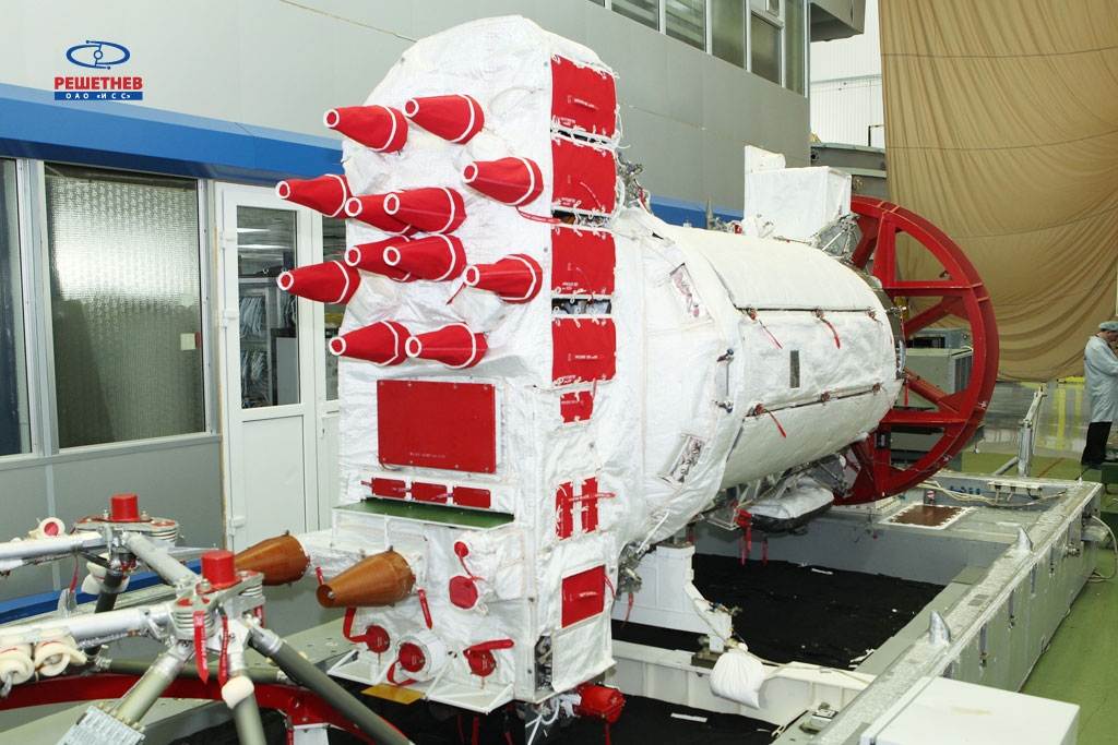

GloNaSS-M 752 ist ein Produkt von Reschetnjow Informational Satellite Systems in Schelesnogorsk bei Krasnojarsk in Sibirien. Der Erdtrabant ist einer von neun zuvor am Boden vorgehaltenen Reservesatelliten. Seine Fertigstellung erfolgte vor über zwei Jahren. Er ist laut Reschetnjow Ersatz für einen Satelliten, der nach dem Überschreiten seiner Auslegungsbetriebsdauer um das anderthalbfache außer Dienst gestellt wird.
GloNaSS-M-Satellit beim Hersteller
(Bild: Reschetnjow)
Nach Angaben von Reschetnjow sind am Boden jetzt noch sechs Reservesatelliten vom Typ GloNaSS-M vorrätig. Den Satelliten dieses Typs spricht sein Hersteller eine Auslegungsbetriebsdauer von sieben Jahren zu. Die Geräte mit dem Erzeugniscode 14F113 und einer Startmasse von mindestens 1.415 Kilogramm haben jeweils drei Cäsium-Atomuhren an Bord. Wesentliche Komponenten der Raumfahrzeuge befinden sich innerhalb eines großen zentralen druckbeaufschlagten Gerätebehälters.

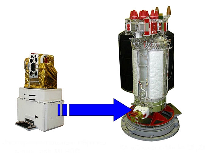

Außen an GloNaSS-M 752 dürften Teile eines Laserkommunikationsterminals, Intersatellite laser navigation and communication system (ISLNCS / Russisch: МЛНСС für Межспутниковая лазерная навигационно связная система) genannt, montiert sein. Die Tageszeitung Iswestija berichtete in ihrer Internetausgabe, dass der Satellit eine experimentelle Laserkommunikationsnutzlast trage. Es diene dem Test von Systemen zur Gewinnung von Navigationsdaten und der Kommunikation zwischen zwei Raumfahrzeugen.
ISLNCS und Montageort an GloNaSS-M-Satellit
(Bild: NPK ‘SPP’)
Der erste mit einem entsprechenden Laserkommunikationsterminal ausgestattete GloNaSS-Satellit ist laut Iswestija ein im Mai 2016 gestarteter. Bei letzterem handelt es sich um GloNaSS-M 753 (NORAD-Nr. 41.554, COSPAR, 2016-032A), der aktuell Slot 11 in der Ebene 2 der GloNaSS-Konstellation besetzt.

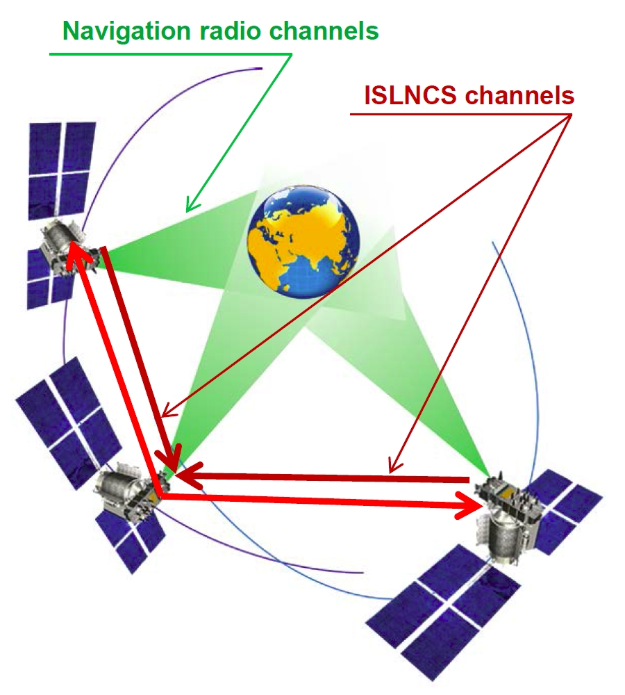

Pro Satellit wird von russischem Territorium aus üblicherweise etwa alle zwölf Stunden eine exakte Positionsbestimmung des sich bewegenden Raumfahrzeugs zum konkreten Zeitpunkt vorgenommen, wenn der betreffende Satellit sich über Russland befindet. Zwischen zwei Messungen wird die Bahn des Satelliten von zahlreichen Faktoren, beispielsweise durch Anziehung durch Mond und Erde sowie den Sonnenwind, beeinflusst. Mathematische Modelle dieser Einflüsse erlauben nur eine begrenzte Genauigkeit bei der Berechnung der Postion des Satelliten im Zeitraum zwischen zwei messtechnisch vorgenommenen Positionsbestimmungen.
Eine Verdopplung der Zahl der täglichen messtechnischen Positionsbestimmungen könnte nach Angaben der Iswestija den Fehler bei der kalkulatorisch vorgenommen Positionsbestimmungen halbieren. Ein Kontakt mit einer Bodenstation in Russland durch einen von zwei untereinander mittels Laserlicht verbundenen Satelliten könnte eine verbesserte Positionsberechnung für den zweiten Satelliten erlauben, da sich der Abstand zwischen den zwei Satelliten per Laserlicht sehr exakt messen lässt. Dieses Vorgehen könnte den Nachteil Russlands, beim Betrieb von GloNaSS nicht auf ein globales Netz aus Meß-, Steuer- und Überwachungsstationen zurückgreifen zu können, mildern.
Laserverbindungen zwischen
GloNaSS-M-Satelliten, Radioverbindungen
zur Erde – Illustration
(Bild: NPK ‘SPP’)
Die Iswestija berichtete, es sei geplant, dass die beiden GloNaSS-M-Satelliten beim Test des Lasermess- und Kommunikationssystems alle zwei Minuten den Abstand untereinander ermitteln und die Zeitreferenz abgleichen sollen. Nach Angaben der wissenschaftlichen Produktionskooperative für den Bau von Präzisionsinstrumenten (JSC NPK ‘SPP’) beträgt der maximale projektierte Messfehler bei der Bestimmung des Abstands zwischen zwei Satelliten drei Zentimeter. Die Zeitbasen von zwei Raumfahrzeugen sollen nicht mehr als eine Nanosekunde auseinanderlaufen, der Fehler bei ihrer Bestimmung soll 0,1 Nanosekunden nicht überschreiten.
Kommende Satelliten aus der GloNaSS-K2-Reihe sollen serienmäßig mit einem Lasermess- und Kommunikationssystem ausgestattet werden. Die NPK ‘SPP’ wurde beauftragt, 14 entsprechende Systeme, die eine maximale Datenrate von 50 Kilobit pro Sekunde (kbit /s) ermöglichen sollen, herzustellen. Außerdem wurde das Unternehmen auch mit der passenden Ausstattung von Bodenstationen betraut.
