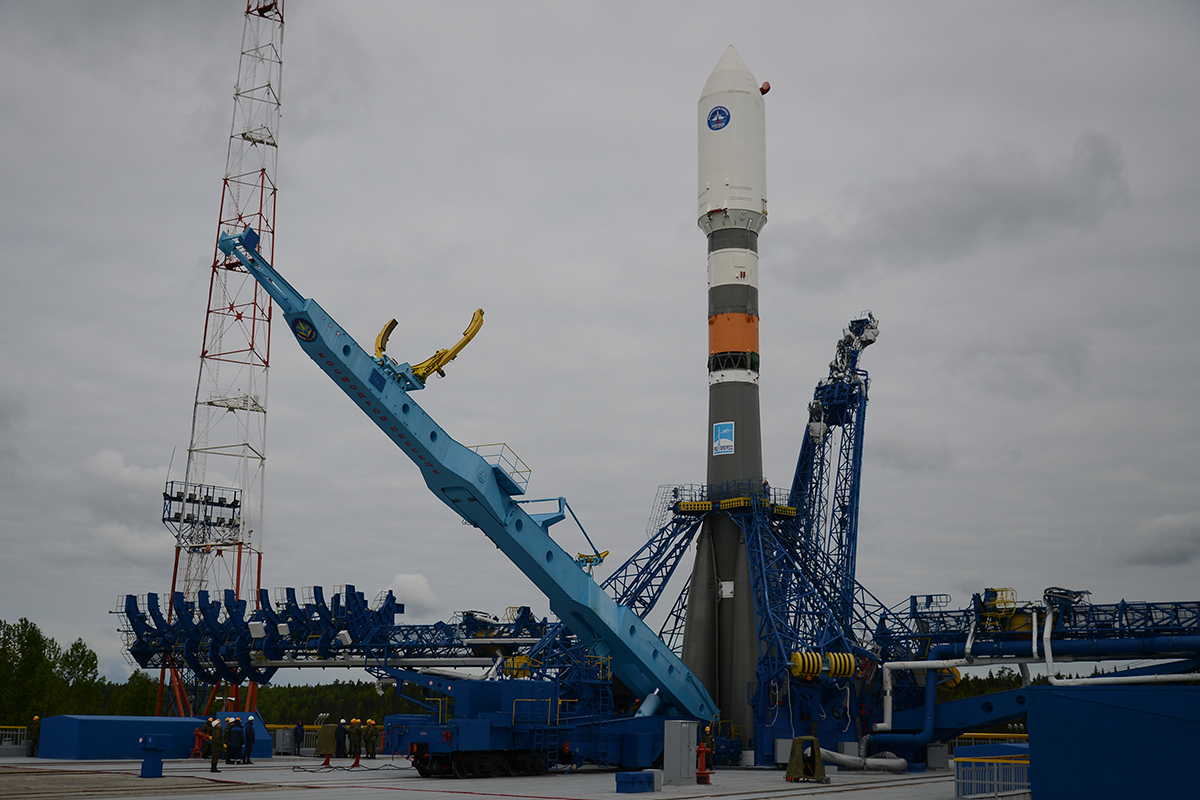

Sojus-Rakete mit GloNaSS-M 756 kurz nach dem Aufrichten auf der Startrampe
(Bild: Russisches Verteidigungsministerium)
