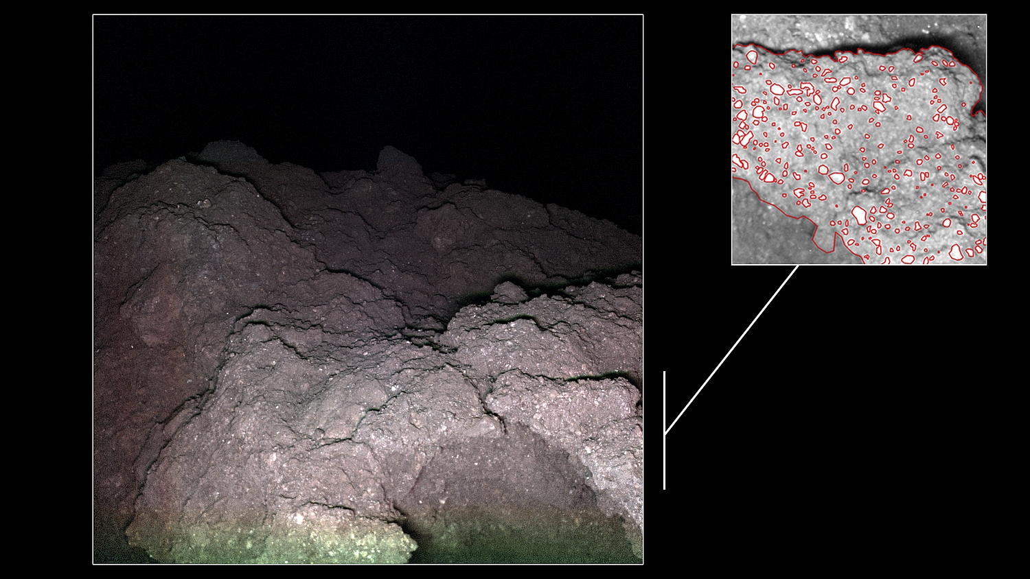

![](https://www.raumfahrer.net/wp-content/uploads/2020/09/MASC14N2S3rgbenh2MASCOTDLRJAXA260.jpg)
identifizierten auf den Bildern, die während
des Abstiegs von MASCOT und nach der
Landung aufgenommen wurden, zwei
Arten von Gesteinen: die etwas helleren
(aber auch nur 5 Prozent des Sonnenlichts
reflektierenden Felsen vom ‚Typ 2‘ mit
scharfen Kanten und glatten Bruchflächen,
und die dunkleren, nur 4 Prozent Licht
reflektierenden, unregelmäßiger
geformten Felsen vom ‚Typ 1‘ mit einer an
Blumenkohl erinnernden, krumpeligen
Oberfläche. Letztere befanden sich in der
ersten Ryugu-Nacht unmittelbar vor
dem Objektiv von MASCam und wurden
mit den eingebauten Leuchtdioden
angestrahlt. Aus einer Kombination
von Aufnahmen mit blauem, grünem
und rotem Licht wurde dieses Farbbild
erzeugt.

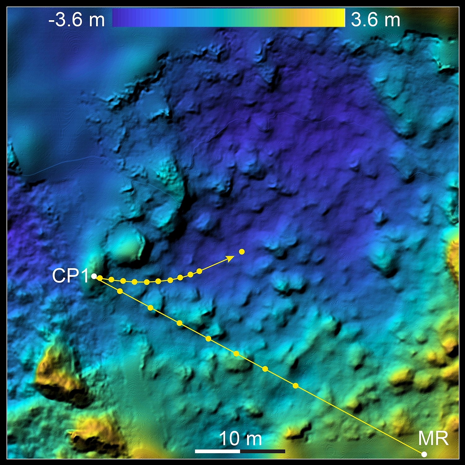

![JAXA/U Tokyo/Kochi U/Rikkyo U/Nagoya U/ Chiba Inst Tech/Meiji U/U Aizu/AIST; DLR (digitales Geländemodell).](https://www.raumfahrer.net/wp-content/uploads/2020/08/23082019055748_small_2.jpg)
(Bild: JAXA/U Tokyo/Kochi U/Rikkyo U/Nagoya U/ Chiba Inst Tech/Meiji U/U Aizu/AIST; DLR (digitales Geländemodell).)
MASCOT bewegte sich mit einem eingebauten Schwungarm über die Oberfläche. “Nach der Landung und ersten Ruheposition musste MASCOT eine Lagekorrektur durchführen, um die wissenschaftlichen Experimente passend auf die Asteroidenoberfläche auszurichten”, erklärt MASCOT-Projektleiterin Dr. Tra-Mi Ho vom DLR-Institut für Raumfahrtsysteme in Bremen. “Danach folgten drei weitere Positionsänderungen mit nachfolgenden Messungen.”

Auf den Bildern, die während des Abstiegs von MASCOT und auf der Oberfläche mit der Kamera aufgenommen wurden, sind hauptsächlich dunkle dezimeter- bis metergroße kantige, manchmal aber auch glatte Felsblöcke zu sehen. Felsblöcke mit glatten Bruchflächen und scharfen Kanten sind dabei etwas heller als Brocken mit einer unregelmäßigeren, blumenkohlartigen und teilweise krümeligen Oberfläche. Ryugu reflektiert nur viereinhalb Prozent des Sonnenlichts, vergleichbar mit Holzkohle, und er gehört damit zu den dunkelsten Objekten im Sonnensystem. MASCam konnte sowohl tagsüber, als auch nachts Aufnahmen machen. Dafür war das Kamerasystem mit Leuchtdioden ausgestattet, die ihre unmittelbare Umgebung in verschiedenen, klar definierten Farbwellenlängen im sichtbaren Licht und nahen Infrarot beleuchteten, um das Reflexionsverhalten der Umgebung in unterschiedlichen Spektralkanälen aufzuzeichnen.
Die beiden beobachteten Felstypen sind zu etwa gleichen Teilen auf der Oberfläche auf Ryugu verteilt. Daraus lassen sich zwei mögliche Entstehungsgeschichten ableiten: “Zum einen”, erklärt Jaumann, “könnte Ryugu nach der Kollision zweier Körper aus unterschiedlichem Material entstanden sein, die dabei zerbrochen sind und die Bruchstücke sich gravitativ zu einem neuen Körper mit den zwei unterschiedlichen Felssorten zusammengefügt haben. Oder aber Ryugu ist das Überbleibsel eines einzelnen Körpers, in dem es im Inneren Zonen verschiedene Temperatur- und Druckbedingungen gab und so dort zwei Typen von Gesteinen entstanden sind.”

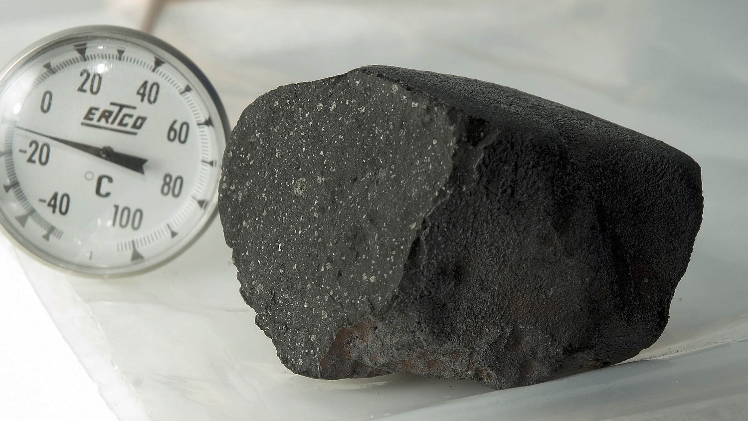

![](https://www.raumfahrer.net/wp-content/uploads/2020/09/TagishLakeMeteoritMichael-HollyCreativeServicesUoAlberta260.jpg)
identifizierten die Wissenschaftler zwei
unterschiedliche Typen von Gesteinen
: eine mit scharfen Kanten und glatten
Bruchflächen, und eine zweite mit
Oberflächen, die an einen Blumenkohl
erinnern. Auf den mit Leuchtdioden
bestrahlten Nachtaufnahmen dieser
etwas krumpeligen Oberflächen entdeckten
die Forscher in der fast schwarzen
Gesteinsmatrix helle Einsprengsel von
Mineralen, die an Mineralinklusionen
in Meteoriten vom Tagish-See erinnern
(Bild). Am 18. Januar 2000 regneten
nach der Explosion einer großen Feuerkugel
über Kanada hunderte kleine Meteoriten
auf die Erde und zahlreiche Bruchstücke
wurden damals auf dem Eis des
gefrorenen, namensgebenden Sees
gefunden.
Bei den “Tagish-Lake-Meteoriten” handelt
es sich um sehr seltene Steinmeteoriten aus
der Klasse der sogenannten CI-Chondriten.
Das C steht für das chemische Elements
Kohlenstoff, und das ‘I’ für die Ähnlichkeit mit
dem Ivuna Meteoriten aus Tansania.
Es sind mit die primitivsten und ältesten
Bestandteile des Sonnensystems, Überbleibsel
der ersten festen Körper, die in der stellaren
Urwolke entstanden sind. Man nimmt an,
dass sich aus ihnen die Körper des
Sonnensystems entwickelt haben.
(Bild: Michael Holly, Creative Services,
University of Alberta.)
