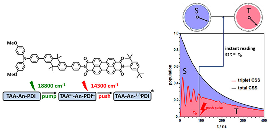

Prinzip-Skizze des Experiments. Das ladungsgetrennte Radikalpaar (CSS-RP, schwarze Kurve) zerfällt in zirka 1.000 Nanosekunden durch Rekombination der Elektronen zu Singulett- bzw. Triplett-Produkt. Der dynamische Wechsel des CSS-Radikalpaars zwischen Singulett (S) und Triplett (T) wird dabei nur im Mittel über die Gesamtreaktionszeit erfasst. Durch die Push-Pull Technik können Singulett- und Triplett-Charakter des CSS-Radikalpaares zu jedem Zeitpunkt ausgelesen werden. (Skizze: Christoph Lambert / Universität Würzburg)

Pump-Push-Technik ermöglicht die Bestimmung von Singulett/Triplett-Einstellungen
Im Labor von Christoph Lambert in Würzburg wurde mit der magnetfeldabhängigen Pump-Push-Technik ein experimentelles Verfahren entwickelt, mit dem es zum ersten Mal möglich ist, die Singulett/Triplett-Einstellungen zu bestimmten Zeitpunkten in einem speziell für diese Untersuchungen synthetisierten Donor-Akzeptor-Molekül auszulesen.
Zunächst wird mit einem sogenannten Pump-Laser-Puls der Elektronentransfer vom Donor- zum Akzeptormolekül initiiert. Dabei entsteht der ladungsgetrennte Zustand mit Singulett-Spin. Die ungepaarten Elektronen-Spins können sich nun zeitlich entwickeln.
Nach einer gewissen Zeit wird ein zweiter Laser-Puls hinterhergeschickt. „Durch diesen Push-Laser-Puls wird wieder ein Elektron vom Akzeptor- zum Donormolekül zurückübertragen, wobei der zweite Laserpuls das System zwingt, sofort die Entscheidung zwischen Triplett- oder Singulett-Produktbildung zu treffen, wofür sich das Radikalpaar normalerweise mehrere Spin-Oszillationsperioden Zeit lassen würde“, sagt Ulrich Steiner, der mit seinem russischen Kollegen die Interpretation der Experimente durch quantentheoretische Modellrechnungen belegt hat.
Auf diese Weise lassen sich quasi Schnappschüsse des Spin-Zustandes des Radikalpaares zu verschiedenen Zeitpunkten aufnehmen und die periodische Umwandlung von Singulett- und Triplett-Radikalpaar beweisen.
