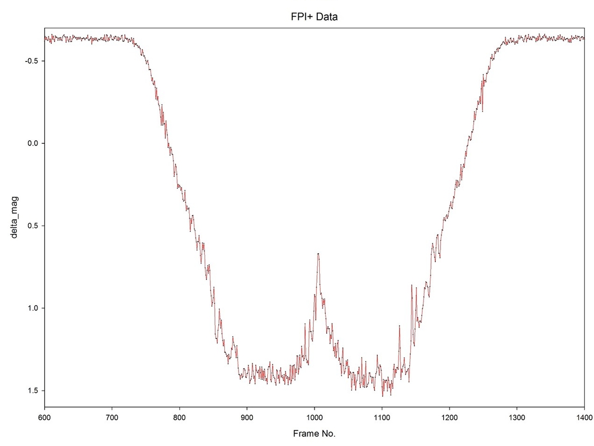

Die Lichtkurve des Sterns UCAC2 139-209445 während der Bedeckung durch den Zwergplaneten Pluto am 30. Juni 2015. Der sogenannte "Central Flash" ist deutlich zu sehen.
(Bild: DSI)
Die Lichtkurve des Sterns UCAC2 139-209445 während der Bedeckung durch den Zwergplaneten Pluto am 30. Juni 2015. Der sogenannte „Central Flash“ ist deutlich zu sehen.
(Bild: DSI)
Dank der hervorragenden Vorarbeit der Kollegen und Kolleginnen am (MIT) konnte SOFIA auf den richtigen Kurs gebracht werden. Selbst eine letzte Korrektur der Schattenposition um 330 km nach Norden, mittels neuer astrometrischer Daten aus Chile, konnte berücksichtigt werden. Pünktlich zum vorhergesagten Zeitpunkt sank das Signal des verfinsterten Sterns für rund 130 Sekunden um etwa zwei Magnituden ab. Zum Zeitpunkt der zentralen Bedeckung – in der Mitte der Lichtkurve – konnte der sogenannte „Central Flash“ gemessen werden. Dabei wird Licht des Sterns durch die Plutoatmosphäre gebrochen und so zum Beobachter gelenkt. Der Effekt ist nur in einer schmalen Zone um die Zentrallinie des Schattens sichtbar. Dieses starke Signal zeigt, wie dieses Ereignis vorhergesagt werden konnte und ist der Beweis dafür, dass die Piloten SOFIA nahe an die Mitte des Schattens manövriert hatten.

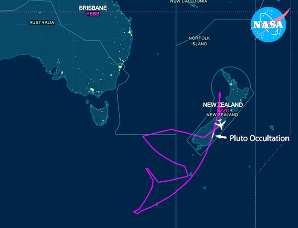

SOFIAs Flugplan für die Plutobedeckung in der Nacht vom 29. auf den 30. Juni 2015.
