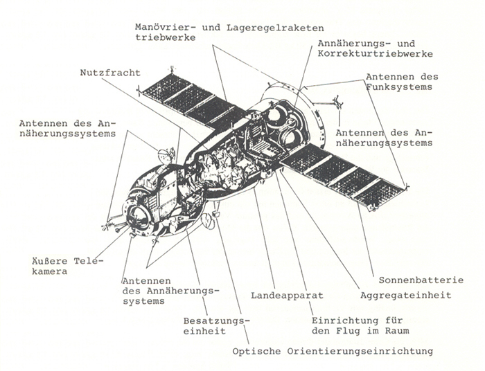

Das Sojus-Raumschiff besteht aus drei Modulen. Das vordere Aufenthaltsabteil (russische Bezeichnung: бытового отсека-БО), das einen unter Druck stehenden Wohnraum für die Besatzungen bei den früheren Einzelflügen bot. Das Kopplungssystem befindet sich an der Spitze. Die Kopplungssonde kann beiseite geklappt werden, um einen direkten Durchgang zu einer Raumstation zu ermöglichen.
Der Landeapparat (russische Bezeichnung: спускаемого аппарата-СА) dahinter besitzt die Hauptflugkontrollen und die Konturensessel für die drei Besatzungsmitglieder. Es ist der einzige Teil des Raumschiffes, der zur Erde zurückkehrt. Seine Glockenform und sein ausgeglichener Schwerpunkt erlauben es ihm, in einem kleinen Ausmaß aerodynamischen Auftrieb zu erzeugen, so dass es zu einem speziellen Landeort gesteuert werden kann. Obwohl das Raumschiff die Fähigkeit zur Wasserung besitzt, wird die Landung bevorzugt.
Die abschließende Bremsung wird durch den Hauptfallschirm bewerkstelligt. Unmittelbar vor dem Aufsetzen wird der untere Hitzeschild abgetrennt und eine Reihe von Bremsraketen zünden, um den Aufprall abzumildern. Das Geräte- und Antriebsabteil (russische Bezeichnung: приборно-агрегатного отсека-ПАО) hinten beherbergt das orbitale Manövrier- und Lagekontrollsystem sowie die Solarzellenflügel, die das Raumschiff mit Energie versorgen. Sowohl das Geräte- und Antriebsabteil als auch das Aufenthaltsabteil werden nach der Zündung zum Verlassen der Erdumlaufbahn abgetrennt und lassen den Landeapparat auf dem Kurs für den Wiedereintritt.

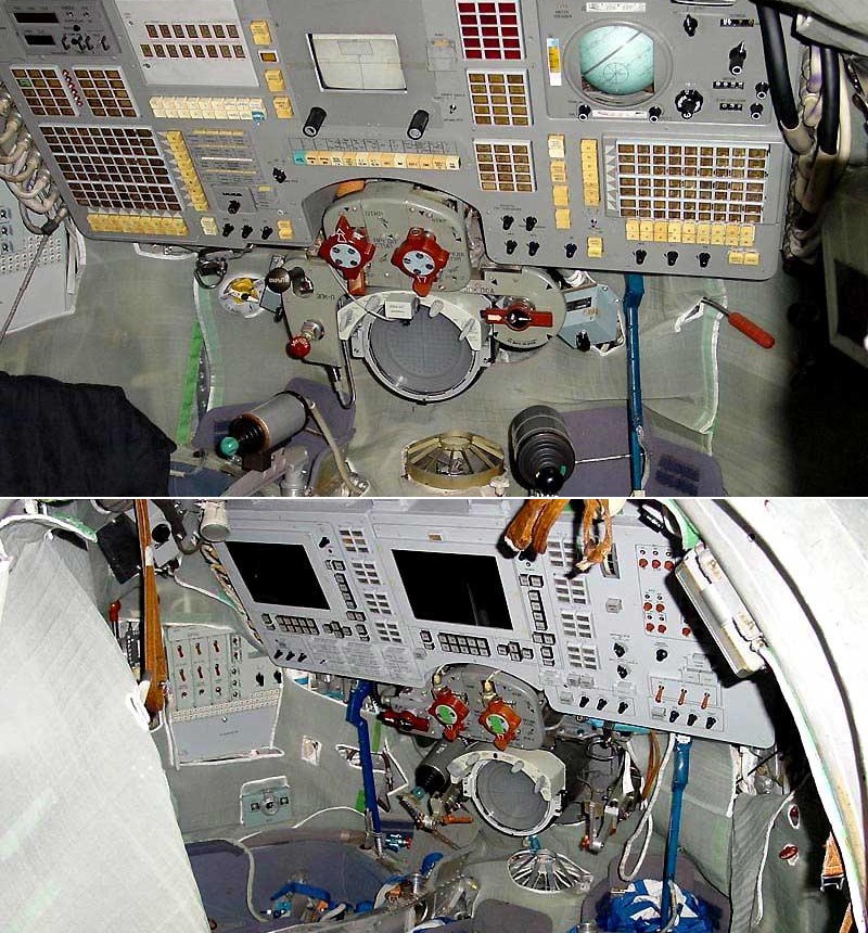

Da sich herausstellte, das einige NASA-Astronauten zu groß oder zu klein für das TM-Raumschiff waren, wurde der Landeapparat modifiziert. Diese Version trug die Bezeichnung Sojus-TMA wobei sich deren äußere Ausmaße nicht von denen der Version Sojus-TM unterscheiden. Nach der Neugestaltung bekam der Sojus-TM-Nachfolger größere Sitze, ein neues Steuerpult und zahlreiche Geräte samt Leitungen wurden neu verlegt. Das Raumfahrzeug war nach diesen Arbeiten in der Lage, maximal 1,90 m große Raumfahrer aufzunehmen und konnte ein Gewicht von bis zu 95 kg kompensieren (Sojus TM max. Größe: 1,82 m; max. Gewicht: 85 kg). Weitere Änderungen wurden am Bordrechner und am Landesystem vorgenommen. Die Feststofflandetriebwerke konnten schließlich, je nach Masse der Landekapsel, unterschiedlichen Schub liefern, was für bis zu 30 Prozent niedrigere Bremsbeschleunigungen beim Aufsetzen der Kapsel auf der Erde sorgte.
