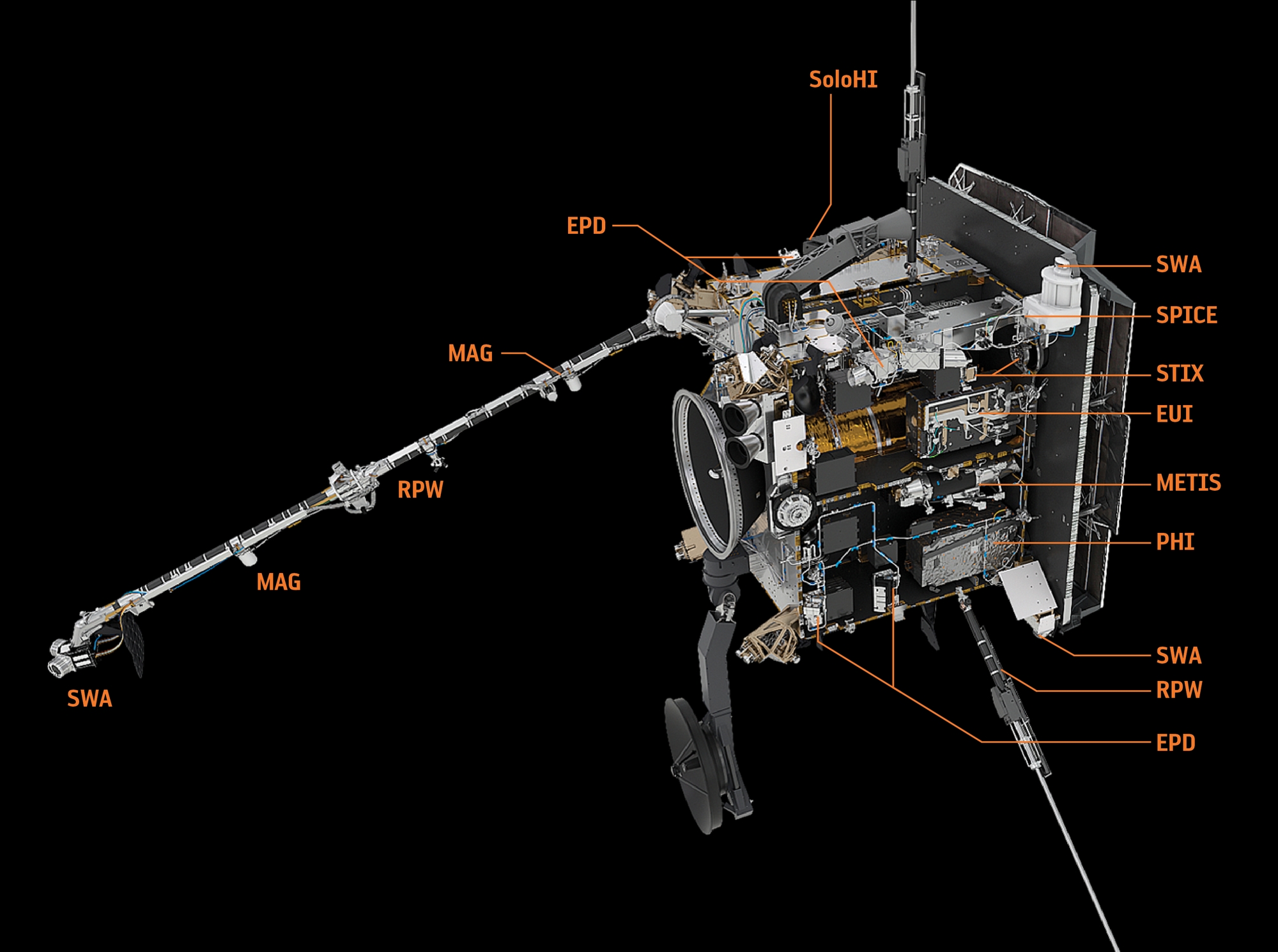

Die ESA-Mission Solar Orbiter startete am Montag, den 10. Februar 2020, um den Einfluss der Sonne auf die Heliosphäre genauer zu erforschen. An Bord befinden sich zehn wissenschaftliche Instrumente, von denen vier das direkte Umfeld der Sonde analysieren werden, darunter die elektromagnetischen Eigenschaften des Sonnenwindes und die geladenen Teilchen, die von der Sonne ausgespuckt und vom Solarwind durch unser Sonnensystem getragen werden. Drei der sogenannten In-situ-Instrumente verfügen über Sensoren, die sich auf dem 4,4 m langen Instrumentenarm befinden.
Der Solar Orbiter verfügt über zehn Instrumente, von denen einige aus mehreren Instrumentenpaketen bestehen. Drei der In-situ-Instrumente verfügen befinden sich auf dem 4,4 m langen Instrumentenarm. (Bild: ESA/ATG media lab)
Der Solar Orbiter verfügt über zehn Instrumente, von denen einige aus mehreren Instrumentenpaketen bestehen. Teile von Drei der In-situ-Instrumente befinden sich auf dem 4,4 m langen Instrumentenarm. (Bild: ESA/ATG media lab)

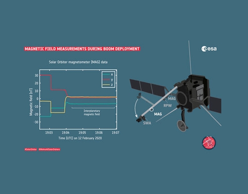

„Wir messen magnetische Felder, die zigtausend Mal kleiner sind als jene auf der Erde“, sagt Tim Horbury vom Imperial College London, Leitender Wissenschaftler für das Magnetometerinstrument (MAG). „Selbst Ströme in elektrischen Leitungen erzeugen Magnetfelder, die weit größer sind als das, was wir messen müssen. Deshalb befinden sich unsere Sensoren auf einem Ausleger, fern von der gesamten elektrischen Aktivität im Inneren des Raumfahrzeugs.“

Im Europäischen Satellitenkontrollzentrum in Darmstadt wurden die beiden Sensoren des Magnetometers, einer am Ende des Auslegers und der andere in der Nähe des Hauptkörpers, etwa 21 Stunden nach dem Start eingeschaltet. Das Instrument zeichnete vor, während und nach der Entfaltung des Auslegers Daten auf. Auf diese Weise erhielten die Wissenschaftler Aufschluss über den Einfluss des Raumfahrzeugs auf die Messungen in der Weltraumumgebung.

Magnetfeldmessung während der Entfaltungssequenz des MAG. (Grafik: ESA)
„Die gewonnenen Daten zeigen, wie das Magnetfeld von der Umgebung des Raumschiffs bis zum Ort der tatsächlichen Inbetriebnahme der Instrumente abnimmt“, fügt Tim hinzu. „Es handelt sich um eine unabhängige Bestätigung, dass die Entfaltung tatsächlich stattgefunden hat und wir davon ausgehen können, dass die Instrumente auch in Zukunft genaue wissenschaftliche Messungen liefern werden.“
Während sich der Titan-/Kohlefaser-Arm am Mittwoch, fast drei Tage nach dem Start, über einen Zeitraum von 30 Minuten ausbreitete, konnten die Wissenschaftler beobachten, wie das Niveau des Magnetfelds um etwa eine Größenordnung abnahm. Am Anfang beobachteten sie vor allem das Magnetfeld des Raumfahrzeugs. Zum Ende des Vorgangs konnten sie erstmals einen Blick auf das deutlich schwächere Magnetfeld in der Umgebung werfen.
