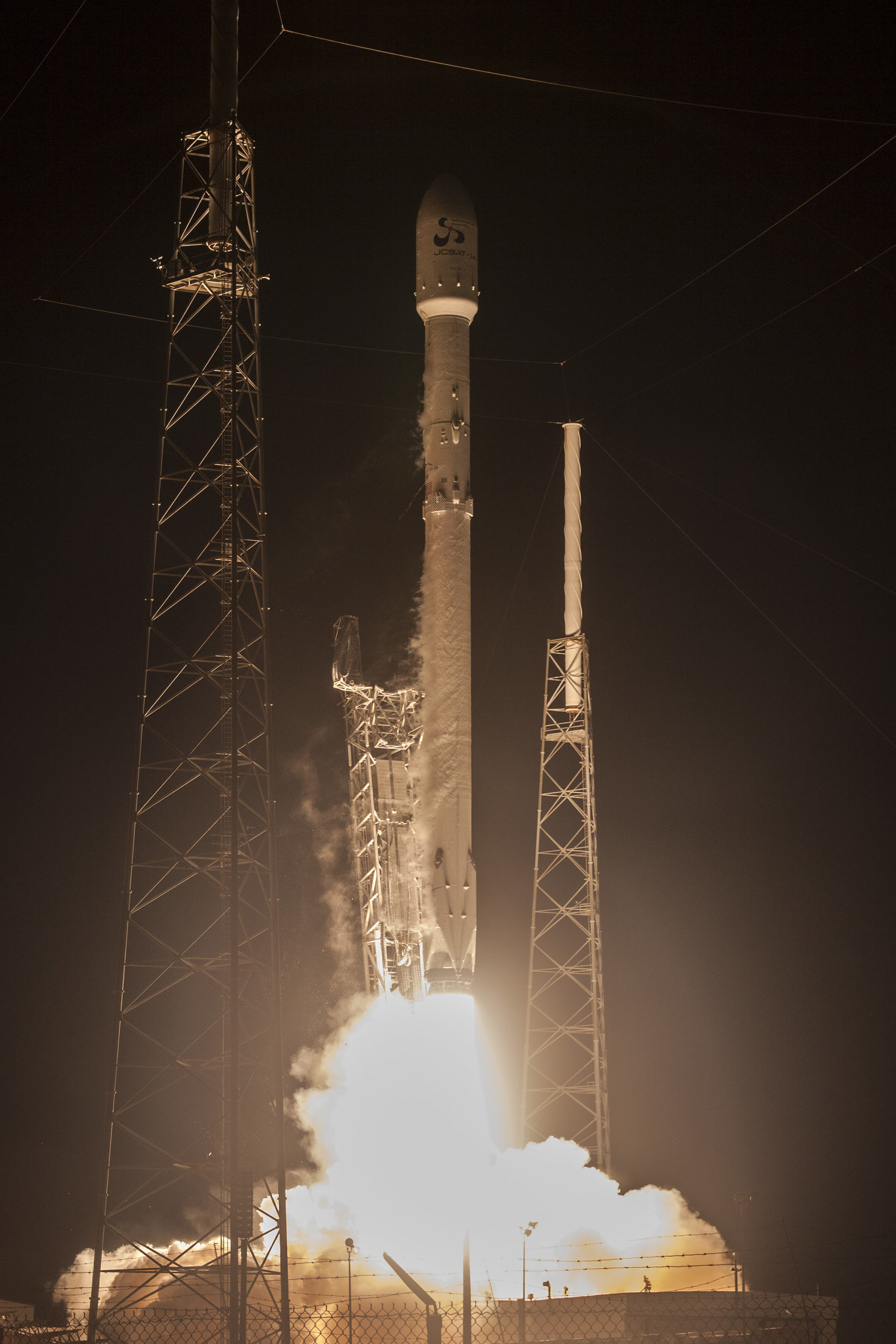

Heute um 07:21 MESZ ist eine Falcon 9-Rakete von SpaceX mit dem Kommunikationssatelliten JCSAT-14 gestartet. Die Stufentrennung erfolgte nach 2 Minuten und 40 Sekunden, kurz darauf zündete die zweite Stufe für ca. 7 Minuten und brachte das Gespann Oberstufe und Satellit in einen Parkorbit. 26,5 Minuten nach dem Start erfolgte eine zweite Brennphase der Oberstufe, die JCSAT-14 auf einen leicht supersynchronen geostationären Transferorbit mit einem Apogäum von mindestens 36.000 km katapultierte. Bisher wurden noch keine Orbitdaten veröffentlicht.
JCSAT-14 ist ein Kommunikationssatellit für JSAT, der von SSL gebaut wurde. Er verfügt sowohl über ein chemisches als auch ein elektrisches Antriebssystem. JCSAT-14 soll eine Position bei 154° Ost im geostationären Orbit annehmen, um dort den Satelliten JCSAT-2A zu ersetzen. Der Satellit hat eine Masse 4.696 kg, eine elektrische Leistung von 10 Kilowatt bei Lebensende und verfügt über 26 C-Band und 18 Ku-Band Transponder.

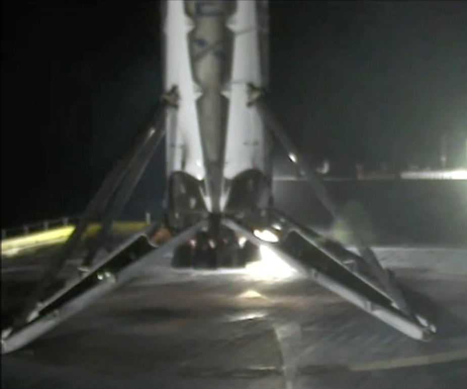

Bei diesem Start wurde ebenfalls ein Landeversuch auf der Seeplattform (offiziell “autonomous spaceport droneship”, kurz ASDS) mit dem Namen “Of course I still love you”, kurz OCISLY, durchgeführt. Dazu flog die erste Stufe der Falcon 9 nach der Stufentrennung eine Reihe von Manövern, die sie auf Landekurs auf die Seeplattform brachten. Aufgrund der hohen Performanceanforderungen an diese Mission wurde der finale Brennvorgang für die Landung auf dem Drohnenschiff mit drei Triebwerken durchgeführt, was zu einer kurzen, starken Abbremsung führte.
Eine Landung mit drei Triebwerken reduziert die Gravitationsverluste. Dies wurde bereits beim SES-9-Start probiert, dort ging der Stufe jedoch kurz vor der Landung der Treibstoff aus und die Stufe wurde durch den harten Aufprall stark beschädigt. Diesmal schaffte die Rakete die Landung. Elon Musk hatte auf Twitter der Landung eine 50-50 Chance gegeben.
Um auf der Seeplattform landen zu können verfügt die erste Stufe über einen eigenen Flugcomputer, Landebeine, Kaltgasdüsen für die Steuerung im Vakuum, Gridfins für die Steuerung in der Atmosphäre und eine extra Ladung TEA-TEB (Triethylaluminium-Triethylboran, Zündmittel) um drei Triebwerke mehrmals zu zünden.
Die Satellitenmasse von JCSAT-14 ist mit 4.696 kg deutlich unter den von SpaceX auf der Firmenwebseite beworbene maximale Performance der Falcon 9 für einen geostationären Orbit bei 27° Inklination, bei gleichzeitiger Bergung der ersten Stufe. Das Limit dafür soll bei 5,5 Tonnen liegen. Allerdings impliziert diese Performance eine noch nicht eingeführte weitere Schubsteigerung der Merlin 1D-Triebwerke. Nichtsdestoweniger hat die Landung der ersten Stufe auf der Seeplattform entgegen den Erwartungen funktioniert.
