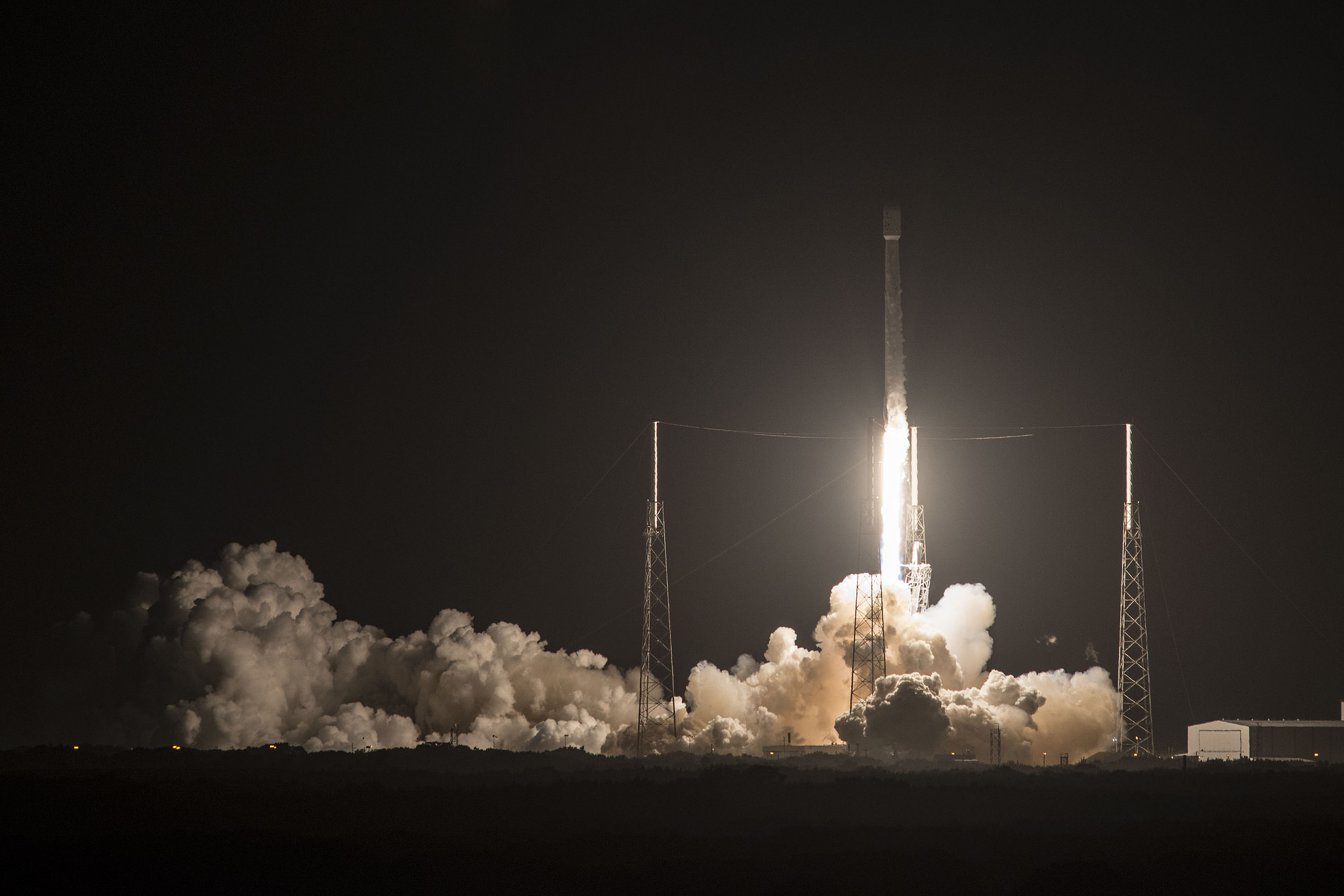

Start von JCSAT-16
Am 14. August 2016, um 07:26 MESZ ist eine Falcon 9-Rakete von SpaceX mit dem Kommunikationssatelliten JCSAT-16 gestartet. Vor ein paar Monaten hatte SpaceX bereits den Satelliten JCSAT-14 gestartet. Die Stufentrennung erfolgte diesmal nach 2 Minuten und 36 Sekunden, kurz darauf zündete die zweite Stufe für ca. 6 Minuten und brachte das Gespann aus Oberstufe und Satellit in einen Parkorbit. 26,5 Minuten nach dem Start erfolgte eine zweite Brennphase der Oberstufe, die JCSAT-16 auf einen leicht supersynchronen geostationären Transferorbit mit einem Apogäum von mindestens 36.000 Kilometern katapultierte. Bisher wurden noch keine Orbitdaten veröffentlicht.

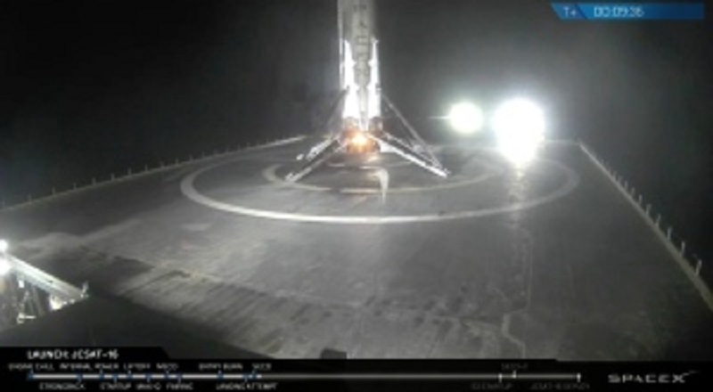

Landung auf der Seeplattform
Bei diesem Start wurde ebenfalls ein Landeversuch auf der Seeplattform (offiziell „autonomous spaceport droneship“, kurz ASDS) mit dem Namen „Of course I still love you“, kurz OCISLY, durchgeführt. Dazu flog die erste Stufe der Falcon 9 nach der Stufentrennung eine Reihe von Manövern, die sie auf Landekurs auf die Seeplattform brachten. Trotz der hohen Performanceanforderungen wurde der finale Brennvorgang mit nur einem Triebwerk durchgeführt, da es offenbar bei diesem Flugprofil ausreichend Reserven gab, oder man sich traute, Reserven weiter auszuschöpfen.
Im Webcast wurde die Motivation für Landungen mit einem Triebwerk erläutert: Sie erlaubt Landungen bei höheren Seitenwinden und diese sind sanfter, sodass die Struktur der Rakete weniger beansprucht wird. Eine Landung mit drei Triebwerken erzeugt eine kürzere, härtere Abbremsung und reduziert die Gravitationsverluste. Allerdings wird die Struktur der Rakete stärker beansprucht. Ein Landeanflug mit drei Triebwerken wurde z.B. erfolgreich beim JCSAT-14 Start demonstriert.
Um auf der Seeplattform landen zu können, verfügt die erste Stufe über einen eigenen Flugcomputer, Landebeine, Kaltgasdüsen für die Steuerung im Vakuum, Gridfins für die Steuerung in der Atmosphäre und eine extra Ladung TEA-TEB (Triethylaluminium-Triethylboran, Zündmittel), um drei Triebwerke mehrmals zünden zu können.
