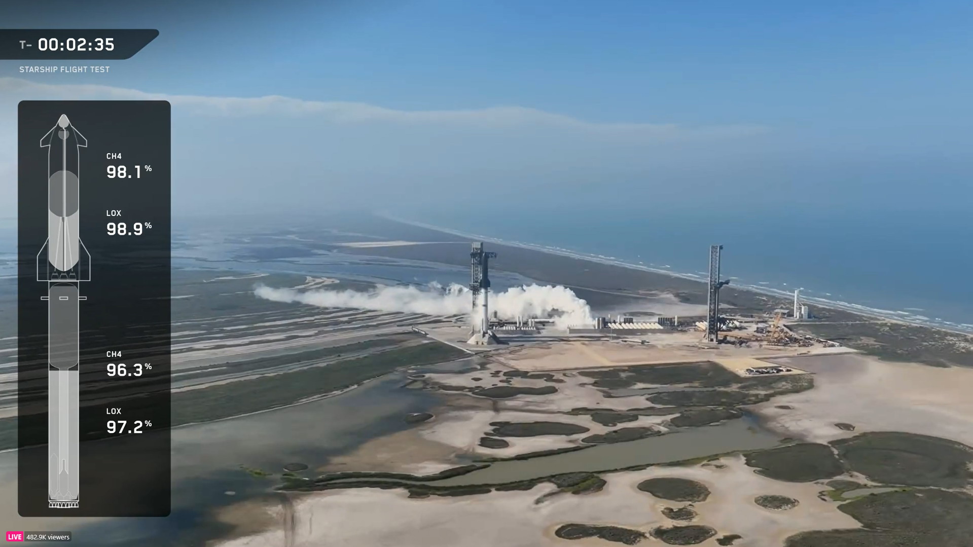

Pünktlich wurde mit der Betankung des Starship Stapels mit flüssigem Sauerstoff und Methan begonnen. Der Stream von SpaceX startete ebenso pünktlich um Mitternacht. Die Range war „grün“, auch Schiffe befanden sich keine in der Sperrzone.
Der NASA Administrator Jared Isaacman erschien bei der Moderation und gab seiner Anerkennung zu dieser Mission Ausdruck.
Knapp 3 Minuten vor dem Start war die Betankung vollständig und die Triebwerke vorgekühlt. 17 Sekunden vor dem Start wurde das Wasserflutungssystem aktiviert und 3 Sekunden vor dem Start wurden die Triebwerke von Booster 19 gezündet. In der Version 3 des Starships können die Triebwerke des Boosters nun alle gleichzeitig gezündet werden und alle 33 Triebwerke begannen auch zu feuern.

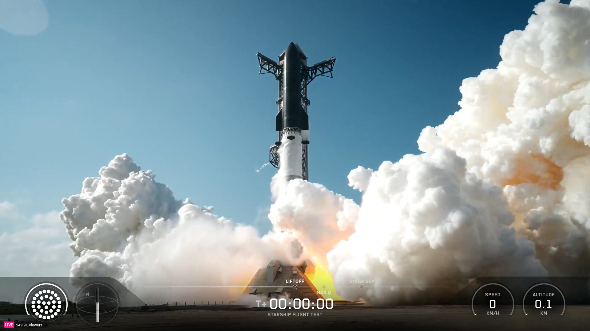

Start von Starship Testflug 12

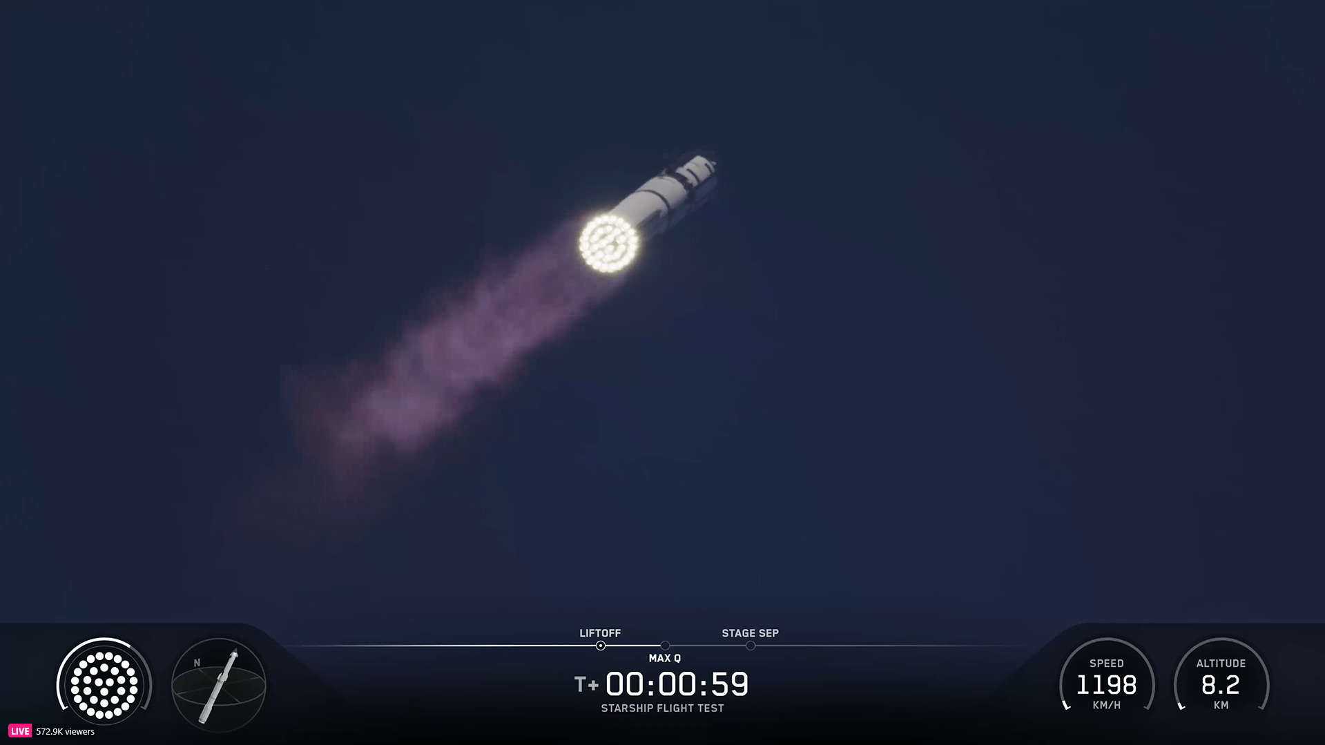

Schnell hob der gesamte Stapel vom Pad 2 ab. Nach 45 Sekunden wurde bereits MaxQ, der Moment des größten aerodynamischen Druckes auf die Rakete, erreicht. Bei ca. T+1:42 fiel dann ein Triebwerk des Boosters aus, was aber wegen der Engine Out Capability des Boosters keine Folgen hatte.

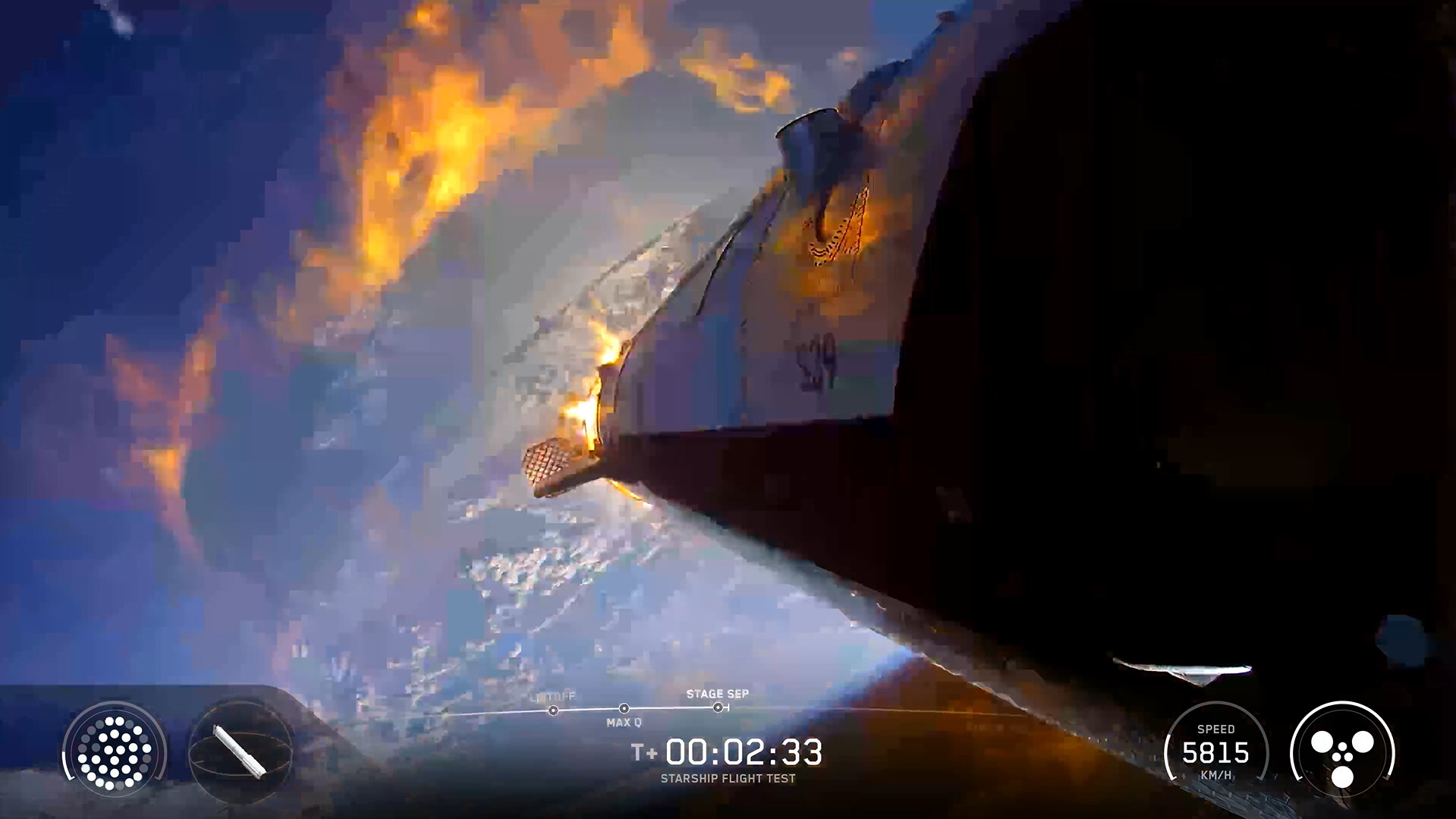

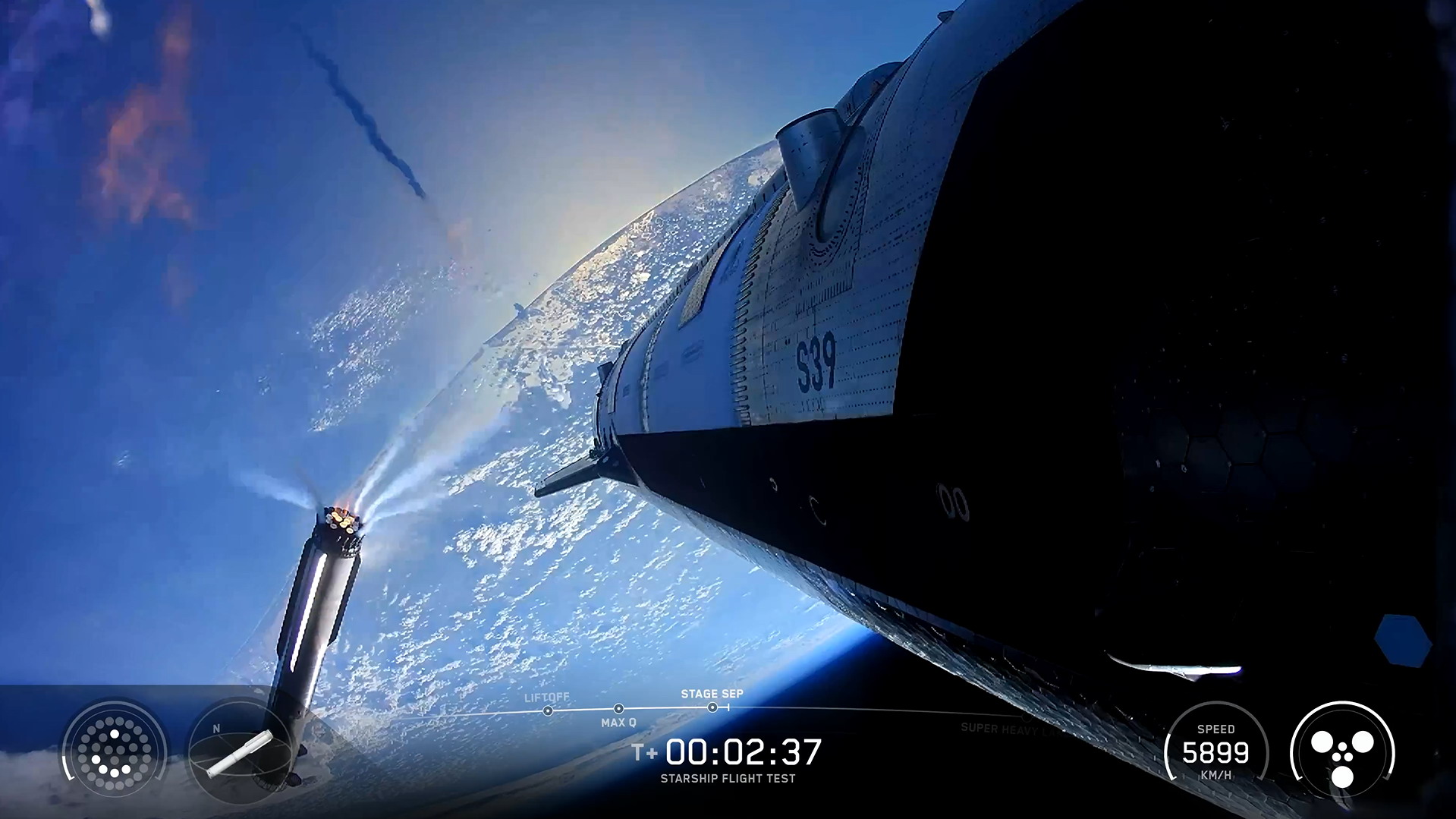

Nach knapp zweieinhalb Minuten wurden die meisten Triebwerke des Boosters deaktiviert und die Triebwerke von Ship 39 aktiviert. Der Booster kippte seitlich weg und sollte eigentlich mit seinen inneren 13 Triebwerken den Boostback Burn einleiten. Hier starteten aber nur 5 Triebwerke.
Erstaunlich war der offensichtliche Versuch Triebwerke des äußeren Ringes zu starten, was zwar nicht geklappt hat, aber dies war zumindest in Version 2 überhaupt nur auf dem Startpad möglich. Nichtdestoweniger konnte der Rückflug des Boosters eingeleitet werden, auch wenn dieser etwas unruhig von Statten ging. Beim vorgesehenen Landing Burn ging dann die Telemetrie des Boosters verloren. Die Landezone konnte bei diesem eher mißlungenem Boostbackburn wohl nicht mehr erreicht worden sein. Darauf wird dann aber die FAA reagieren.

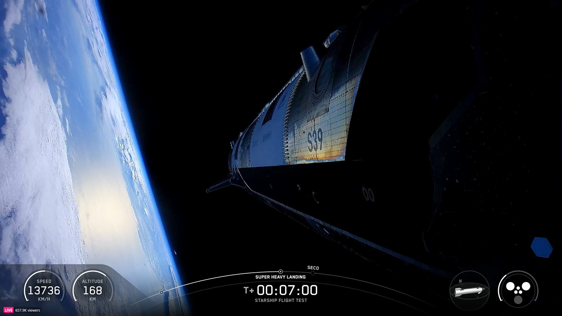

Ship 39 konnte bei der Stufentrennung alle seine 6 Triebwerke aktivieren, jedoch fiel nach einer knappen halben Minute eines der Vakuumtriebwerke aus. Also mußten die verbliebenen 5 Triebwerke etwas länger betrieben werden um die projektierte Flugbahn zu erreichen. Brennschluß wurde damit erst nach knapp neuneinhalb Minuten erreicht.
Wegen der verlängerten Beschleunigungssphase wurde der Wiederzündungstest eines Triebwerkes im Freiflug gestrichen.

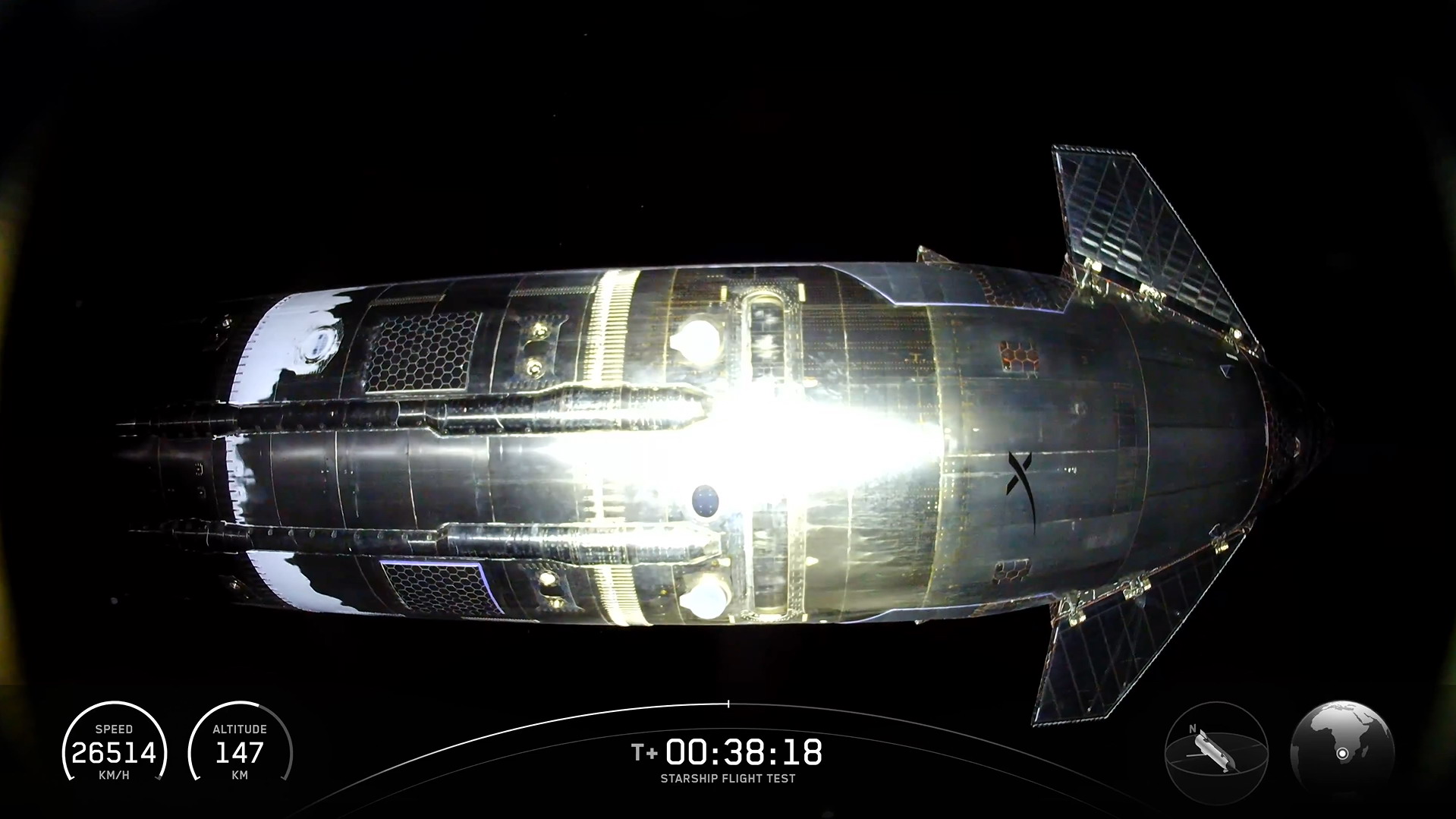

Ca. 19 Minuten nach dem Start wurde begonnen die 20 Starlink Dummys und die 2 Spezialausführungen, welche mit Beleuchtung und Kameras ausgetattet waren, auszusetzen. Mit diesen konnten auch Außenaufnahmen von Ship 39 gemacht werden. Die Aussetzung der Nutzlast erfolgte auch zügiger als dies in früheren Flügen der Fall war.
Aussetzen der Starlink Dummies
Credit: SpaceX
Ship 39 von außen nach dem Aussetzen der Nutzlast
Credit: SpaceX

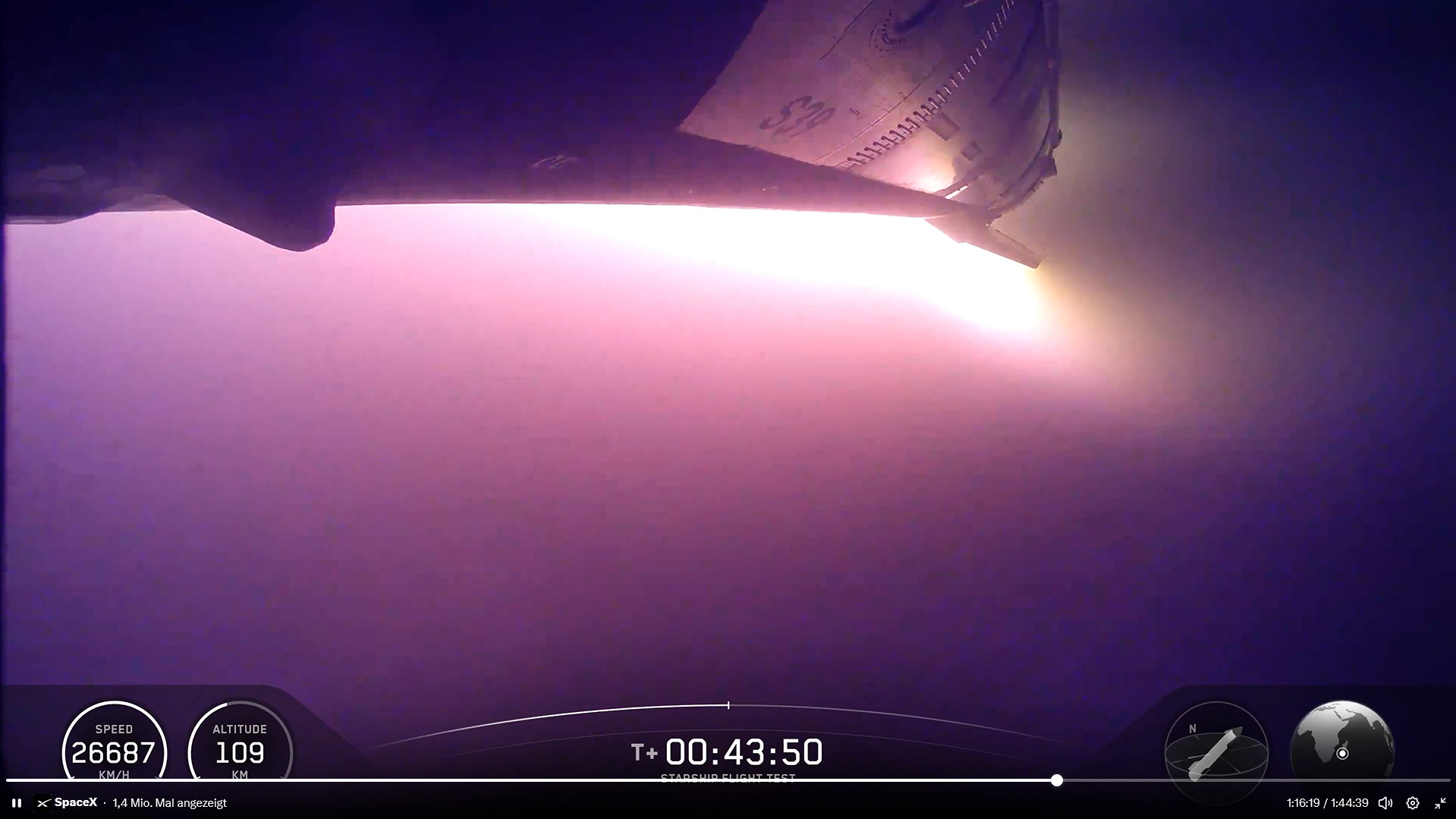

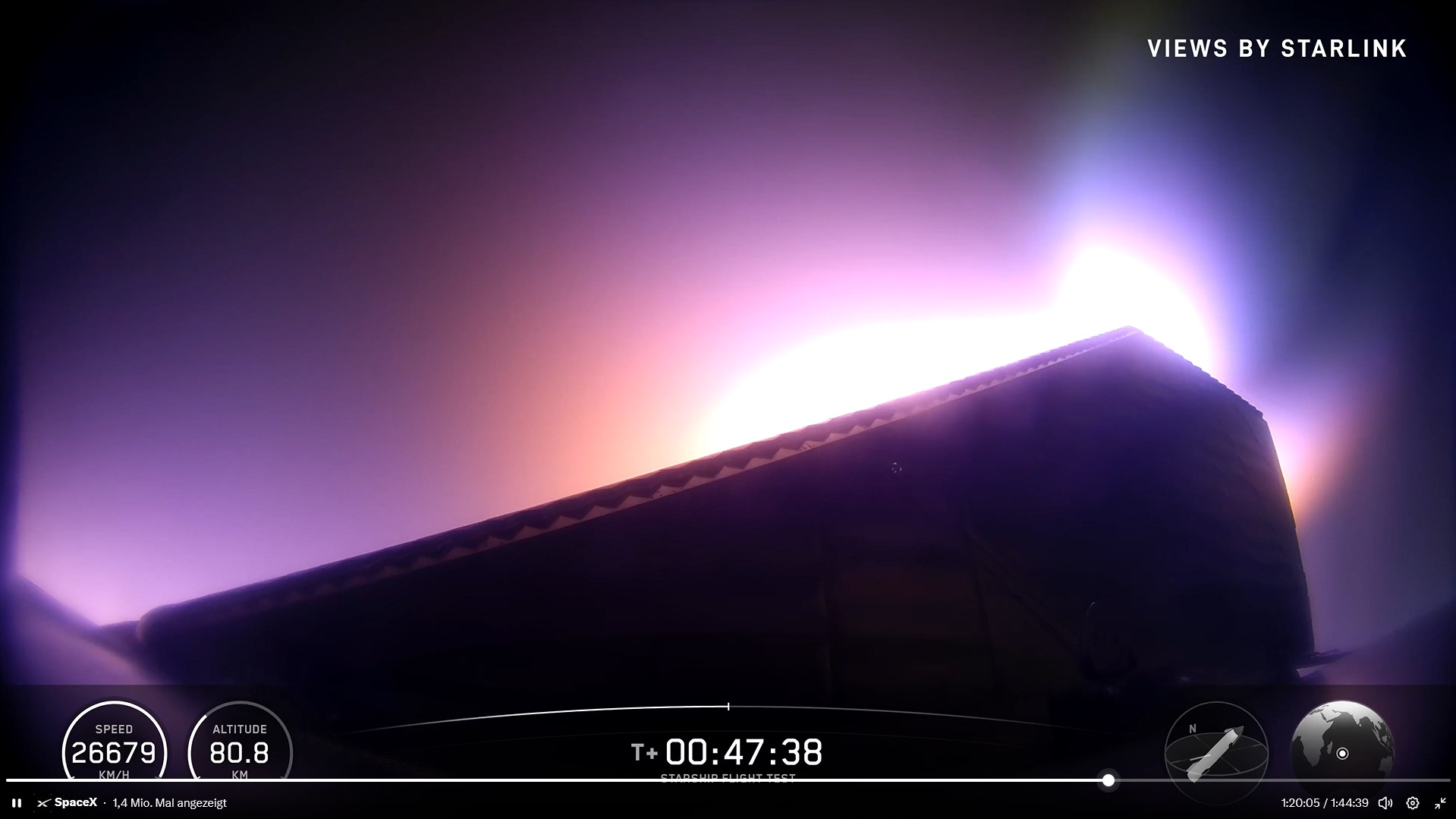

Nach ungefähr einer dreiviertel Stunde nach Start begann der Wiedereintritt von Ship 39. Abbrände waren nicht zu beobachten. Es wurde auch wieder eine Kurve, um den Landeanflug nach Starbase zu simulieren, geflogen. Dabei sind kurzzeitig bis zu 2,1 G aufgetreten.

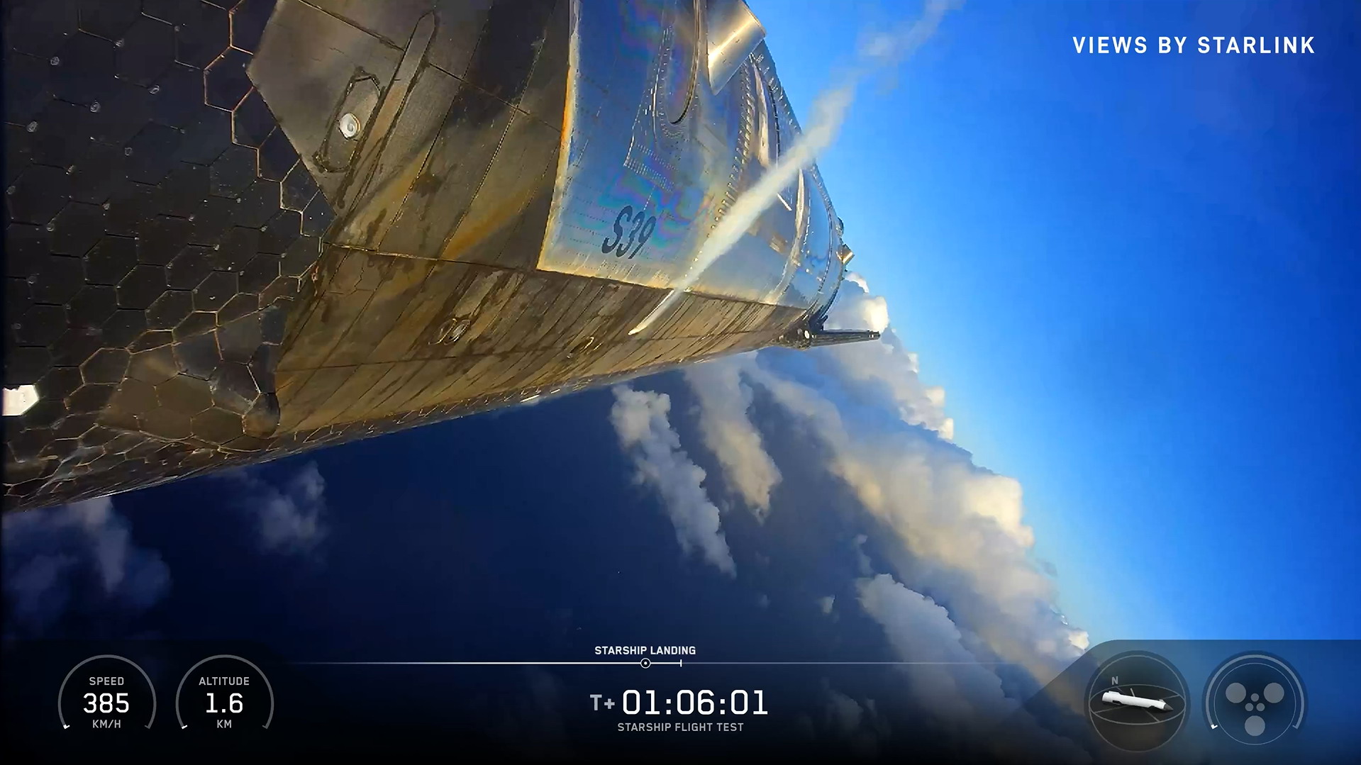

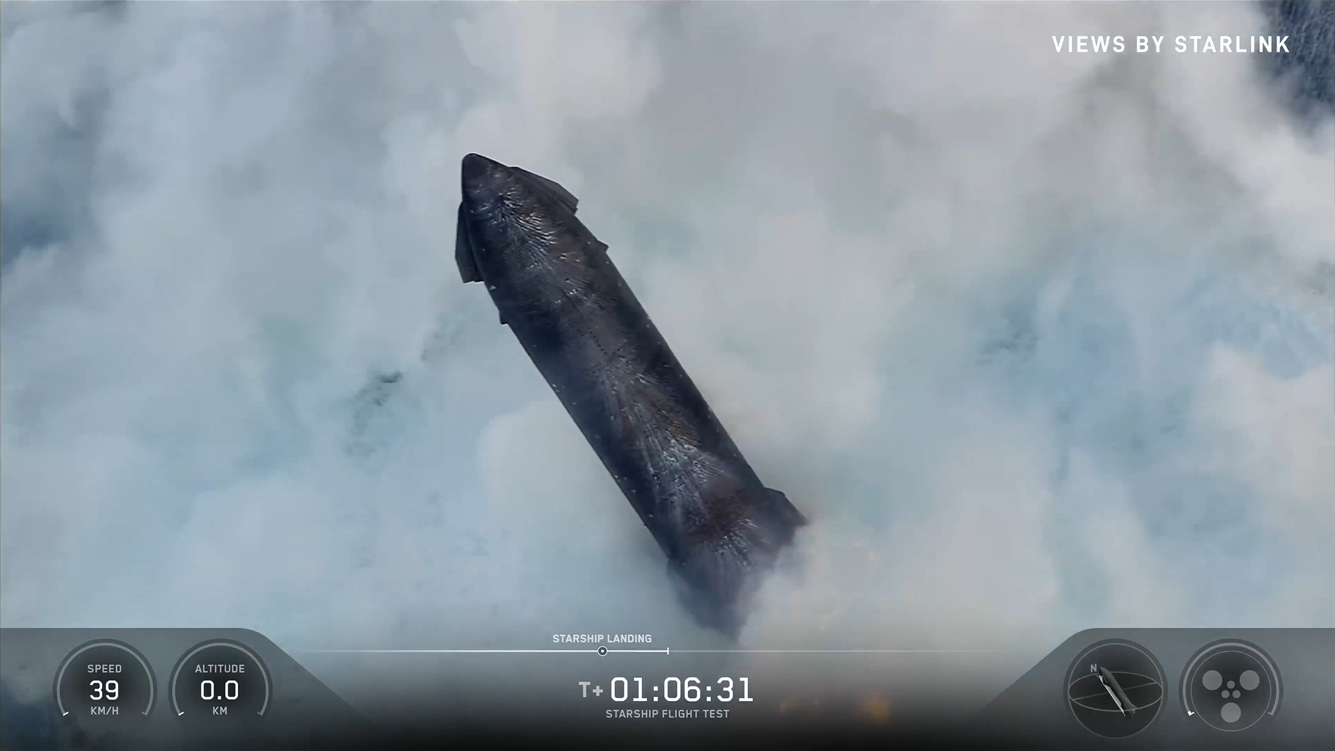

Nach einer Stunde und 5 Minuten wurden die oberen Wolkenschichten erreicht, eine Minute später erfolgte das Flip Manöver bei der sich das Ship aufrichtet. Die Unterseite des Schiffes war dabei recht gut zu sehen, und die Verfärbungen hielten sich in Grenzen. Nach dem Aufsetzen auf der Wasseroberfläche fiel Ship 39 um und explodierte dabei spektakulär.
Ship 39 fällt bei der Wasserung um…
Credit: SpaceX
… und explodiert
Credit: SpaceX
