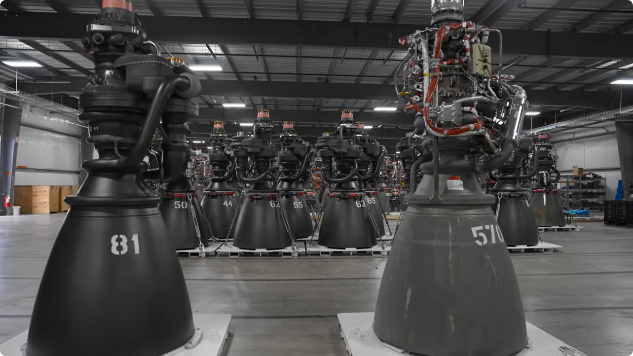

Raptor 3 Triebwerk (links und im Hintergrund) im Vergleich zu einem Raptor 2 Triebwerk (rechts)
Bildnachweis: SpaceX
Sehr bedeutend ist der Einsatz des in der Leistung gesteigerten Raptor V3 Triebwerks, welches außerdem einfacher und preiswerter zu fertigen, und schon vom Aussehen her ein Triebwerk ist, wie es vorher wohl noch keines zu sehen gegeben hat. Der Schub konnte von 2260 kN auf 2750 kN gesteigert werden, der spezifische Impuls leicht von 3400 m/s auf 3430 m/s, und die Masse konnte von 163 0kg auf 1525 kg verringert werden. Durch die Verlegung von Leitungen und Sensorik in die Struktur selber ist außerdem keine Schutzverkleidung in der Triebwerkssektion mehr nötig, was zu einer weiteren Gewichtsreduktion führt.

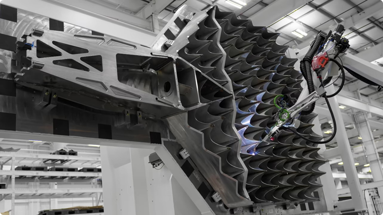

Vergrößerte Gridfins für Booster Version 3
Die Gridfins wurden ca. 50 % vergrößert, dafür wurde jener Gridfin der durch die Lage beim Rückflug vom Luftstrom schlecht angeströmt wird, und daher in seiner Wirkung etwas eingeschränkt ist, gleich weggelassen.

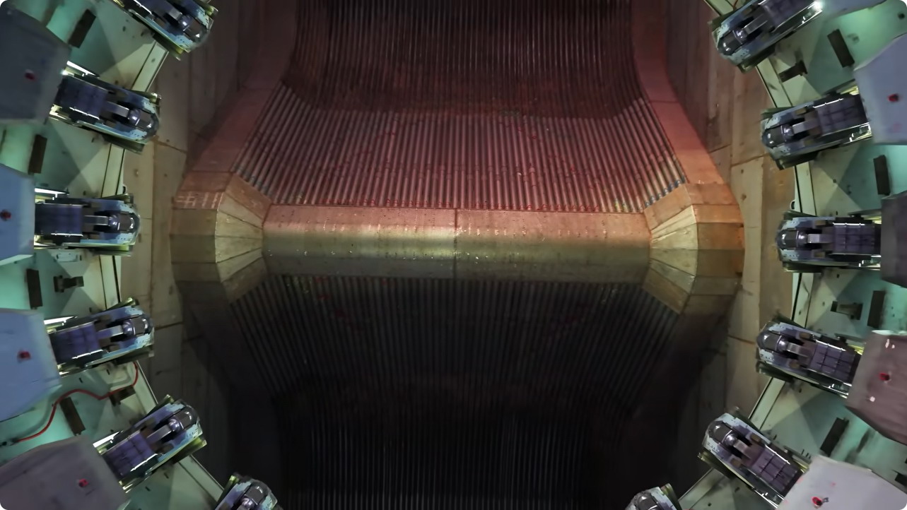

Flammenabweiser (von oben) im Abgaskanal von Pad 2

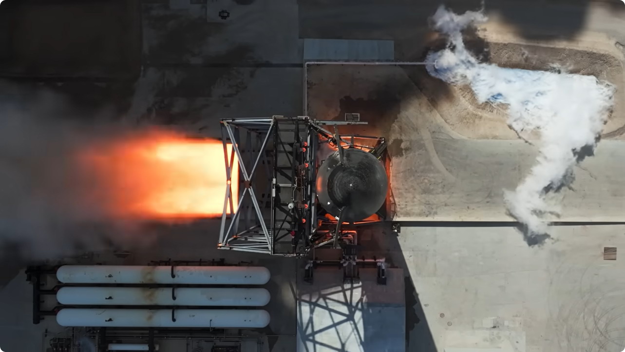

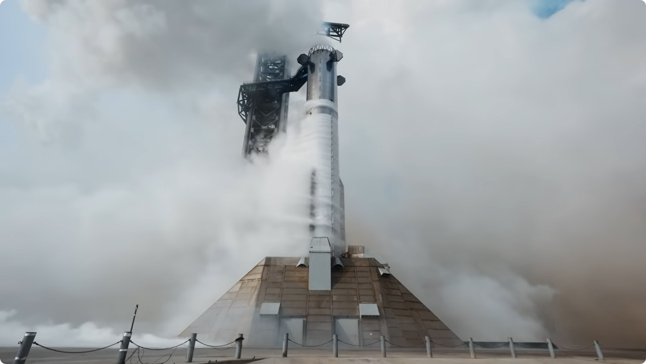

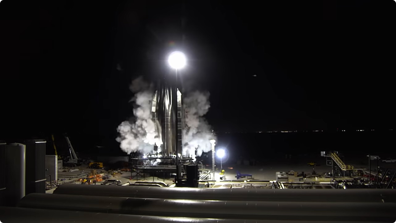

Nachdem Booster 19 auf Pad 2 gehoben wurde, tastete man sich langsam in der Testsequenz nach vorne. Mit neuem Pad und neuen Raptoren wollte man sicherlich keine allzu großen Risiken einer eventuellen Beschädigung eingehen. Zuerst begann man die Turbopumpen zu testen, gefolgt von einem Zündtest, bevor man einen Static Fire in Angriff nahm, welchen man aber vorzeitig wieder abbrach. Später wurde bekannt das der Grund ein Problem an Pad 2 war. Ein Sensor des „Deluge Systems“ zeigte einen zu niedrigen Wert, und daher schaltete man die Triebwerke schnellstens ab. Durch das schnelle Abschalten wurden die Triebwerke allerdings in Mitleidenschaft gezogen. Somit war wieder klar: auch Pad 2 bedurfte noch weiterer Tätigkeiten. Mitte März brachte man Booster 19 wieder zum Produktionsgelände.

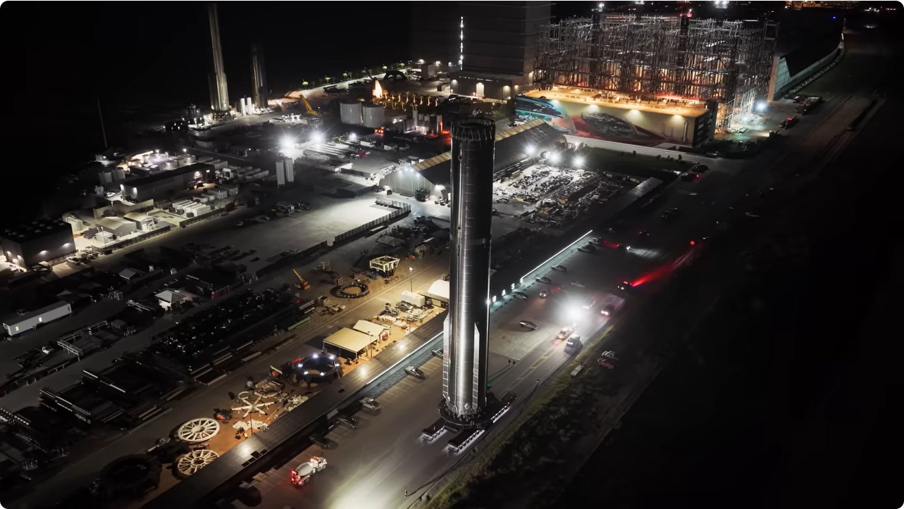

Ship 39 wird nach Masseys gerollt

Mitte April wurde Ship 39 nach Masseys und Booster 19 zum Pad 2 transportiert. Beide begannen mit einem Turbopumpentest, Ship 39 folgte mit einem Static Fire seiner 6 Raptoren und tags darauf auch Booster 19. Ship 39 konnte damit wieder zurück. Der Booster mußte noch mal ran zu einem Tank Test bevor dieser auch zum Produktionsgelände zurück konnte.

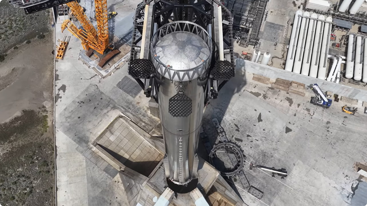

Booster 19 muß noch mal getestet werden
Auch wenn nicht alle beschädigt waren, tauschte man alle 10 Triebwerke die beim abgebrochenen Static Fire zum Einsatz kamen, sicherheitshalber aus. Ende April wurde schließlich der Test mit allen 33 Triebwerken durchgeführt. Auch dieser wurde wieder vorzeitig abgebrochen, doch diesmal wurde von keinen Schäden berichtet. Damit hatte man aber immer noch keinen vollständigen Static Fire des Boosters, so daß er Anfang Mai wiederum zum Pad 2 gerollt wurde. Nach einem Gasdrucktest konnte diesmal ein vollständiger 14 Sekunden Static Fire durchgeführt werden. Der Weg für einen Start war geebnet.

Ein Teil des „Deluge Systems“, möglicherweise einen Gasdruckgenerator, hat es dann auch noch spektakulär weit in die Höhe katapultiert. Der nächste Reparaturfall. Aber auch die Chopsticks erforderten nochmalige Arbeiten.
