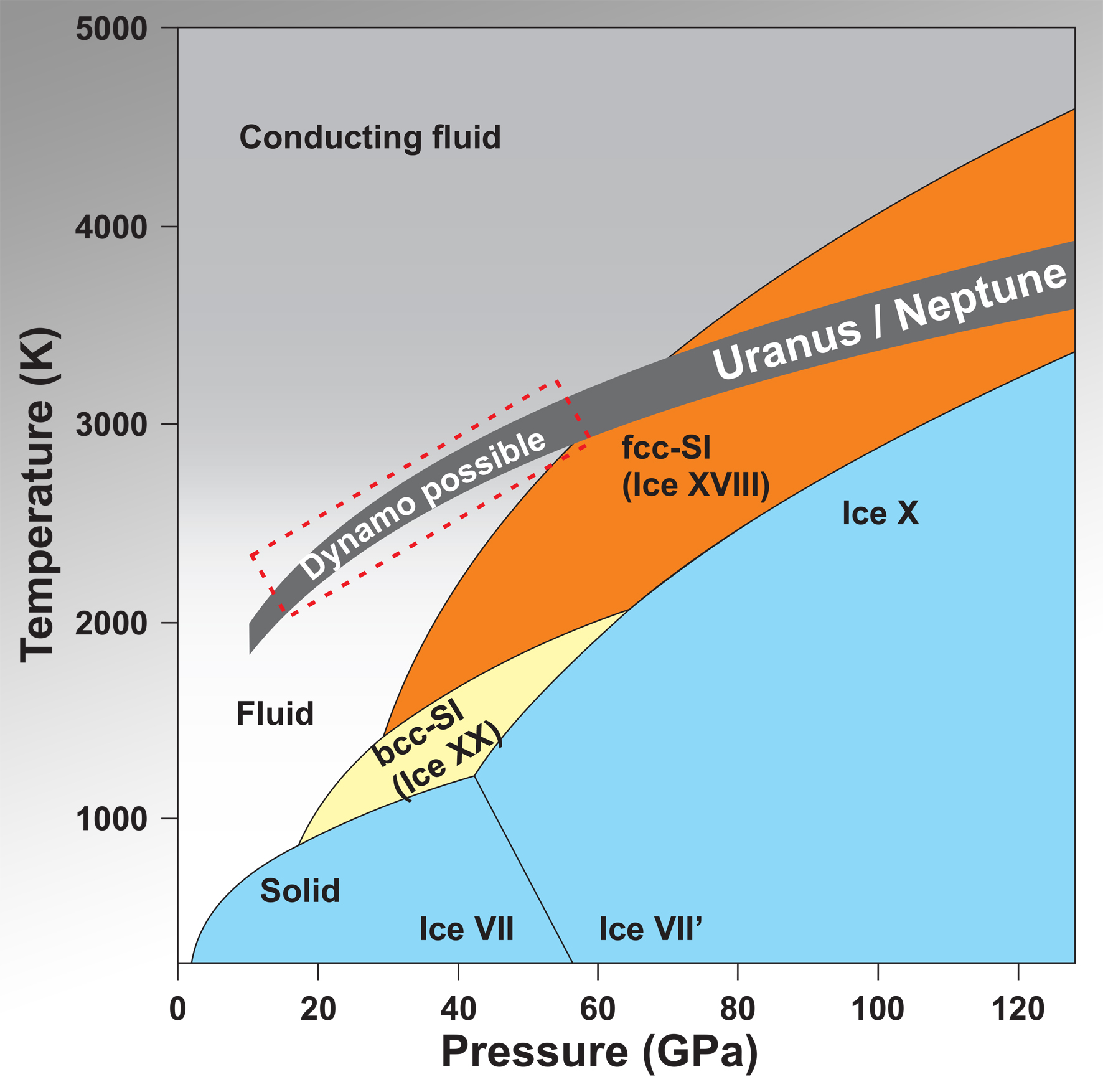

Das Phasendiagramm stellt die Aggregatzustände von Wasser (H2O) unter sehr hohen Druck- (X-Achse) und Temperaturbedingungen (Y-Achse) dar. Diese Bedingungen herrschen unter anderem im Inneren von den Eisplaneten Uranus und Neptun, wobei hier Zustände erreicht werden, in denen das Wasser elektrisch leitend wird und so in der Lage ist Magnetfelder wie in einem Dynamo zu erzeugen. Zum Vergleich: An der Kern-Mantel-Grenze der Erde in ca. 2900 Kilometern Tiefe herrschen Temperaturen zwischen 3000-4000 Kelvin und Drücke um 135 Gigapascal (GPa). Dies entsprechen knapp 14 Tonnen auf einem Quadratmillimeter. (Grafik: Sergey S. Lobanov, GFZ)

Die Forscher haben aus Wasser bei Raumtemperatur durch Erhöhen des Drucks auf einige zehn Gigapascal zunächst Eis VII oder Eis X hergestellt (vergleiche das Phasendiagramm). Bei konstantem Druck erhöhten sie dann durch Beschuss mit Laserlicht die Temperatur. Dabei beobachteten sie, wie sich die kristalline Eisstruktur verändert: Zunächst bewegten sich die Sauerstoff- wie die Wasserstoff-Atome ein wenig um ihre fixen Positionen. Dann blieb nur noch der Sauerstoff fest und bildete ein eigenes kubisches Kristallgitter. Bei steigender Temperatur ionisierte der Wasserstoff, gab also sein einziges Elektron ans Sauerstoffgitter ab. Sein Atomkern – ein positiv geladenes Proton – sauste dann durch diesen Festkörper, der dadurch elektrisch leitend wird. Auf diese Weise entsteht ein Hybrid aus fest und flüssig: superionisches Eis.
Seine Existenz wurde auf Basis diverser Modelle vorhergesagt und bereits verschiedentlich unter Laborbedingungen beobachtet. Die Wissenschaftler konnten nun zwei superionische Eis-Phasen – Eis XVIII und Eis XX – erzeugen und identifizieren und die Druck- und Temperaturbedingungen beschreiben, in denen sie stabil existieren. „Aufgrund ihrer ausgeprägten Dichte und erhöhten optischen Leitfähigkeit ordnen wir die beobachteten Strukturen den theoretisch vorhergesagten superionischen Eisphasen zu“, erläutert Lobanov.

„Im Phasendiagramm können wir Druck und Temperatur im Inneren von Uranus und Neptun einzeichnen. Dabei kann der Druck grob als Maß für die Tiefe im Inneren gelten. Anhand der von uns präziser vermessenen Phasengrenzen sehen wir, dass in beiden Planeten etwa das obere Drittel flüssig ist, und im tieferen Inneren superionisches Eis existiert. Das bestätigt die Vorhersagen über den Ursprung des beobachteten Magnetfelds“, resümiert Lobanov.
