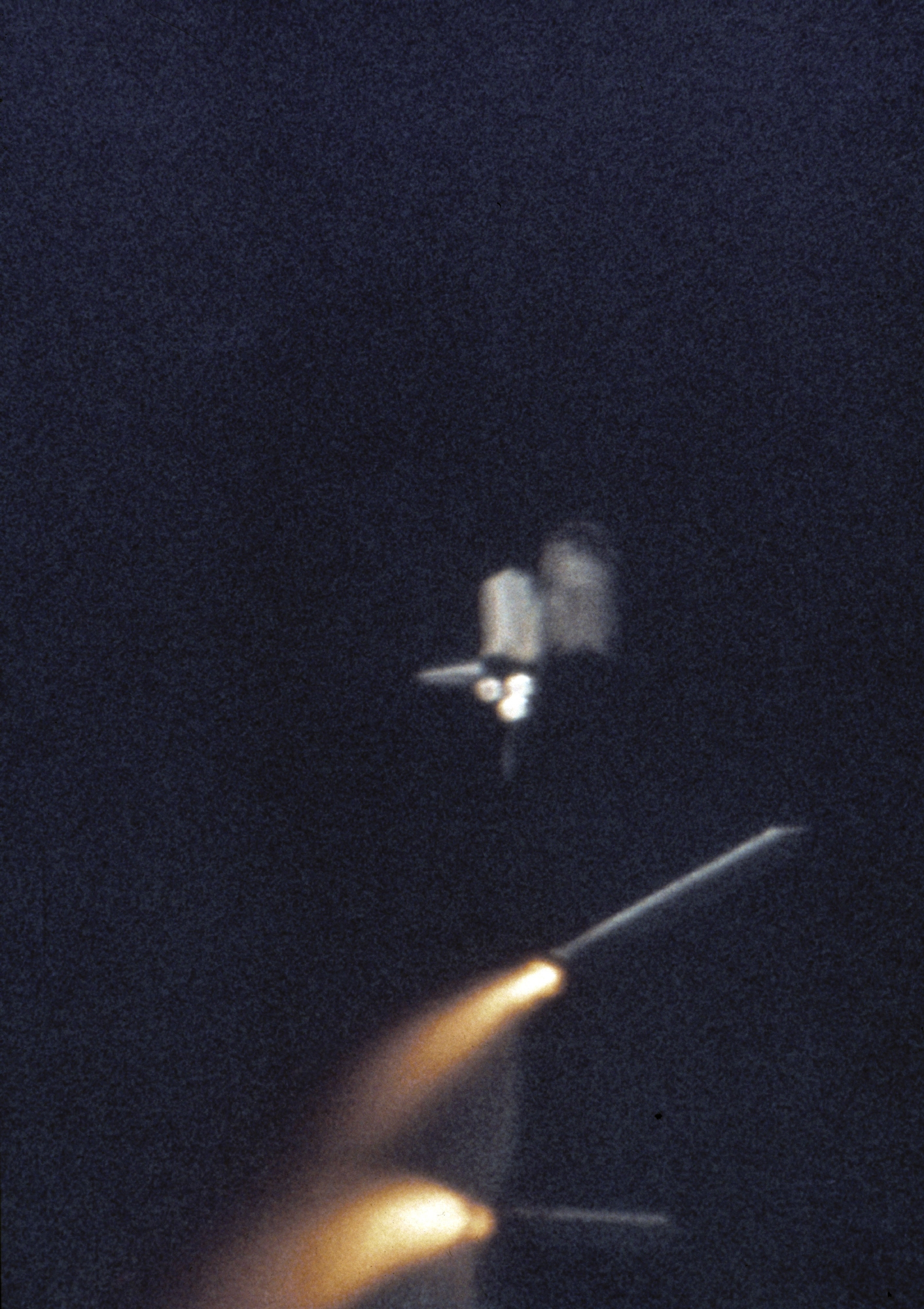

Montiert werden die Feststoff-Booster (SRB für “Solid Rocket Boosters”) am Haupttank, und sie erbringen den größten Teil des Startschubs. Schon nach zwei Minuten sind sie vollständig ausgebrannt und werden abgetrennt. Daraufhin fallen sie mit Fallschirmen in den Atlantik und werden von zwei NASA-eigenen Schiffen aus dem Wasser geborgen, damit sie später erneut verwendet werden können. Die Booster gehören deshalb zu den preiswerteren Komponenten des Space Shuttle-Systems. Jeder Booster ist in einzelne Segmente aufgeteilt, die aber untereinander verbunden sind.
Die Feststoff-Booster sind die größten, die weltweit entwickelt wurden, um bemannte Raumschiffe ins All zu bringen. Zu ihnen gehören ein unterteiltes Triebwerk, das von festen Treibstoffen gespeist wird (siehe Technische Daten), ein Zündungssystem, eine schwenkbare Düse und die nötigen Instrumente und Hardware.
STS-1: Die Boostertrennung beim ersten Shuttleflug in den Orbit ist erfolgt. (Bild: NASA)
