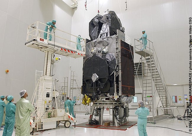

Anik F2 bei Startvorbereitungen in Kourou
(Bild: ESA/CNES/Arianespace/CSG)
