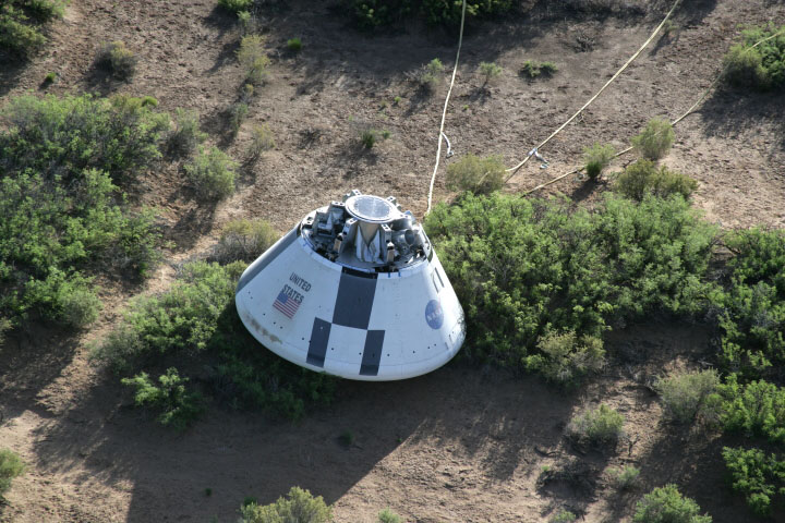

PA-1: Die Kapsel nach dem Aufsetzen
Der PA-1 genannte Test kostete etwa 220 Millionen US-Dollar und fand auf der White Sands Missile Range in New Mexico (USA) statt. Er wurde noch gemäß der Verträge für das Constellation-Programm durchgeführt. Ein ähnliches Rettungssystem soll aber auch bei zukünftigen Kapselsystemen in der bemannten Raumfahrt der USA Verwendung finden, möglicherweise sogar auf einer modifizierten Orion-Kapsel.
