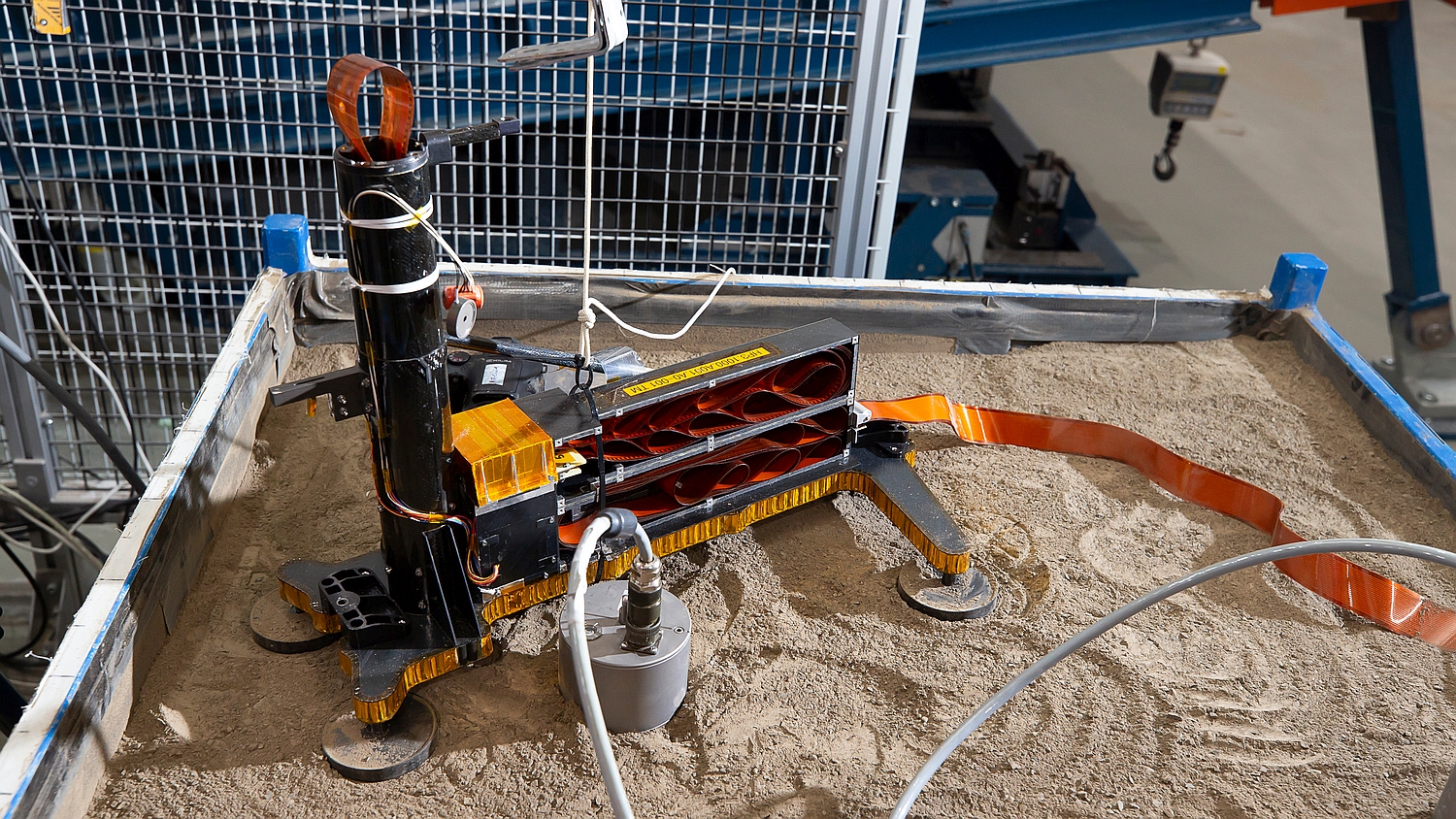

Nachdem das DLR-Instrument HP³ (Heat and Physical Properties Package), der Marsmaulwurf, nach seinem ersten Hämmern am 28. Februar 2019 nur etwa 30 Zentimeter in den Marsboden vordringen konnte, analysieren die Planetenforscher und Ingenieure des DLR, wie es dazu kommen konnte und welche Maßnahmen Abhilfe schaffen könnten. “Wir untersuchen und testen verschiedene denkbare Szenarien, um so die Konstellation herauszufinden, die auf dem Mars zum Stoppen unseres Maulwurfs geführt hat”, erläutert Testleiter Torben Wippermann vom DLR-Institut für Raumfahrtsysteme in Bremen. Die Basis für die Arbeit der Wissenschaftler: Einige Fotos, Temperaturdaten, Daten des Radiometers sowie Aufzeichnungen des französischen Seismometers während eines kurzen Probehämmerns am 26. März 2019.

In Bremen wird daher nun mit einer weiteren Sorte Sand experimentiert: “Bisher haben wir mit einer marsähnlichen Sandsorte getestet, die nicht sehr kohäsiv ist”, erläutert Torben Wippermann. Dieser Sand stammt noch von früheren Tests, bei denen sich der Maulwurf in Vorbereitung auf die Mission in einer Fünf-Meter-Säule in die Tiefe hämmerte. Nun soll das Ersatzmodell des Maulwurfs in einer Box auf Sand treffen, der sich schnell verfestigt und in dem durch das Hämmern Hohlräume entstehen können. Im Sand deponieren die Wissenschaftler bei einigen ihrer Testläufe auch einen Stein mit einem Durchmesser von circa zehn Zentimetern – ein solches Hindernis im Marsgrund könnte schließlich ebenfalls ein Grund dafür sein, dass das HP³-Instrument auf dem Roten Planeten ausgebremst wurde. Bei allen Versuchen lauscht ein Seismometer auf die Tätigkeit des irdischen Maulwurfs. Bei einem “diagnostischen” kurzen Hämmern auf dem Mars hatte das französische Instrument SEIS ebenfalls die Erschütterungen aufgezeichnet, um mehr über den Schlagmechanismus des Maulwurfs zu erfahren und Rückschlüsse ziehen zu können. Der Vergleich der Daten hilft, sich der realen Situation anzunähern. “Im Idealfall können wir möglichst exakt die bisherigen Abläufe auf dem Mars rekonstruieren.”
