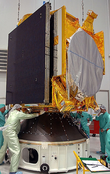

Thaicom 5 wird auf Nutzlastadapter aufgesetzt
(Bild: Arianespace)
(Bild: Arianespace)
