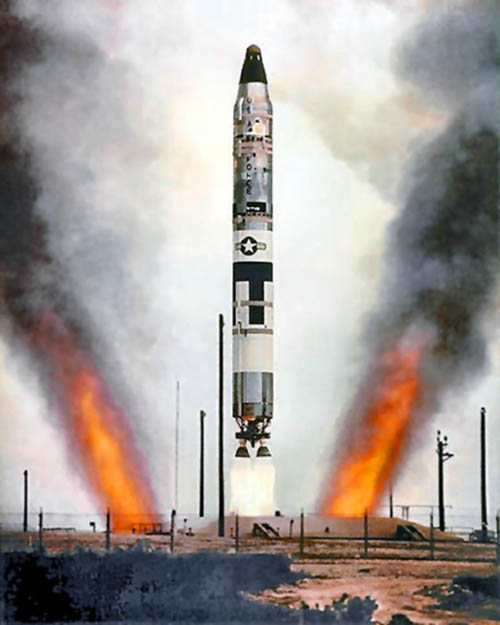

Start einer Titan-2-Interkontinentalrakete aus dem Silo.
(Bild: US Air Force)
Das Produkt war die Titan 2, die im Gegensatz zur Titan 1 größer war und eine andere Treibstoffkombination verwendete, nämlich die hypergolen Treibstoffe Aerozin 50 und Stickstofftetroxid. Sie war auf den Silostart ausgelegt. Auch war sie leistungsfähiger als ihre Vorgängerin. Ihren Erstflug erlebte sie im März 1962 und schon 13 Monate später wurde sie für einsatzbereit erklärt. Sie blieb schließlich bis 1987 stationiert und wurde eingemottet, da die USA zunächst neue Interkontinentalraketen entwickelt haben. Man hat aber auch Abrüstungsverträge mit der UdSSR geschlossen, die die Anzahl der ICBMs der USA reduzierte. Ihre lange Einsatzzeit spricht aber für die Titan, genauso wie die Tatsache, dass 54 Titan 2 etwa 33% des US-Nuklearpotentials starten konnten. Die restlichen 67% verteilten sich auf 1000 (!) Minuteman-Interkontinentalraketen.

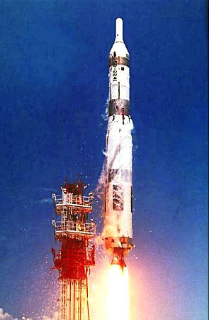

Start einer Titan 2 GLV mit Gemini 4 als Nutzlast. An Bord die Astronauten James McDivitt und Ed White.
Im Gegensatz zu ihrem Vorgänger wurde die Titan 2 immer wichtiger und bekam sogar eine einmalige Chance: die NASA suchte nämlich nach einem Träger für ihr Gemini-Raumschiff und wollte dafür die Titan 2 der US Air Force benutzen. Dafür musste man zunächst mal die Rakete so weit verbessern, dass sie “human-rated”, also sicher genug ist, um Menschen starten zu können. Vor allem war der POGO-Effekt bei der Titan 2 besorgniserregend. Der POGO-Effekt ist die starke Querschwingung einer Rakete, ausgelöst durch herumschwappenden Treibstoff. Im schlimmsten Fall kann die Treibstoffversorgung der Treibwerke unterbrochen werden oder die Besatzung kann das Bewusstsein verlieren und sogar sterben. Doch die Probleme wurden behoben und die Titan 2 wurde von nun an als Titan 2 GLV für “Gemini Lauch Vehicle” bezeichnet.

Die Titan 2 GLV schließlich war die erfolgreichte Version: all ihre zwölf Starts waren erfolgreich, wovon zehn Starts mit bemannten Gemini-Kapseln durchgeführt wurden. Sie startete ausschließlich vom Startkomplex LC-19 der Cape Canaveral Air Force Station.
