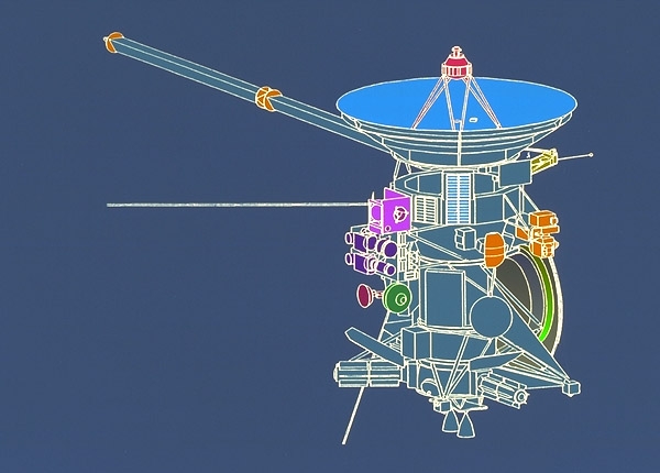

Cassini und die Titan-Sonde Huygens. (Grafik: ESA)
