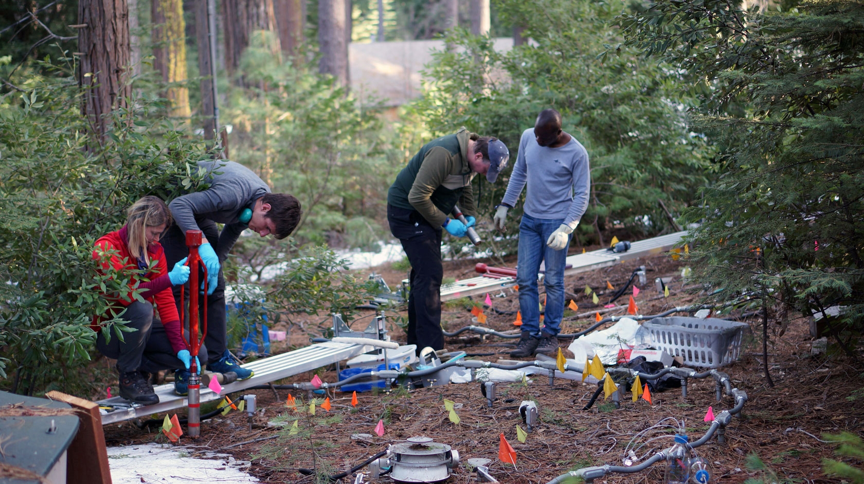

Forschende der Universität Zürich nehmen Bodenproben im Sierra Nevada National Forest in Kalifornien. (Bild: Michael W.I. Schmidt)
Forschende der Universität Zürich nehmen Bodenproben im Sierra Nevada National Forest in Kalifornien. (Bild: Michael W. I. Schmidt)

Die Experimente wurden in den Wäldern der kalifornischen Sierra Nevada durchgeführt. Der Boden wurde während 4,5 Jahren in einer Tiefe von einem Meter künstlich um 4 Grad Celsius aufgeheizt, einschliesslich der Tages- und Jahreszeitenzyklen. Diese Erwärmung entspricht den Prognosen eines Klimaszenarios bis zum Ende des Jahrhunderts, bei dem die Erwärmung wie bisher unverändert weitergeht.
