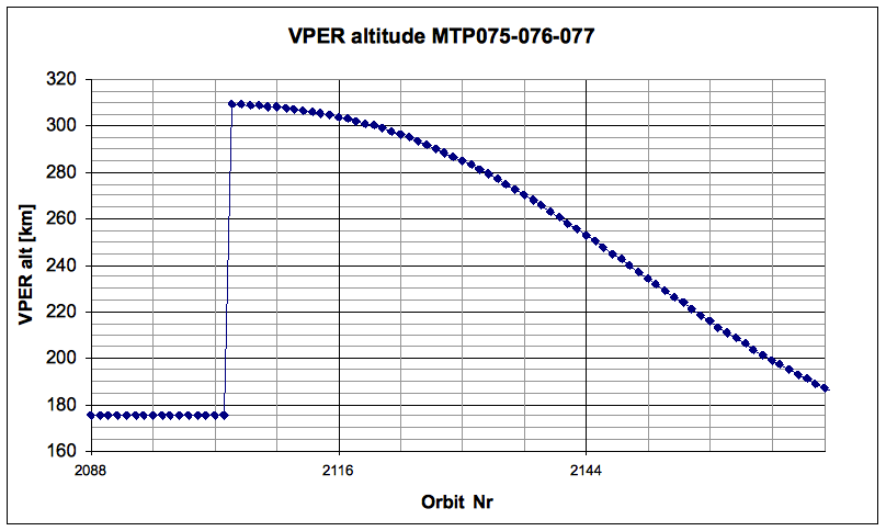

Der Orbit von Venus Express im Laufe der Zeit
(Bild: ESA)
Da die Atmosphäre unseres Nachbarplaneten relativ weit nach außen reicht, wird die um diesen kreisende Sonde Venus Express ständig gebremst und sinkt dadurch ab. Um dies auszugleichen, fanden am 26. und am 28. Februar zwei Orbitkorrekturen statt, bei denen die Periapsis (der tiefste Punkt der Umlaufbahn) um mehr als 120 Kilometer angehoben wurde. Solche Operationen sind regelmäßig notwendig, um ein Verglühen der Sonde in der Atmosphäre zu verhindern.
