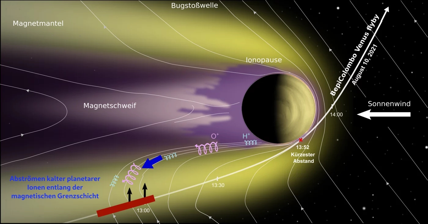

12. April 2024 – Im Vorbeiflug an der Venus hat die europäisch-japanische Doppelraumsonde Bepi Colombo erstmals Kohlenstoff-Ionen gefunden, die aus der Atmosphäre des Planeten ins All entweichen. Davon berichtet eine Forschergruppe unter Beteiligung des Max-Planck-Instituts für Sonnensystemforschung (MPS) in Göttingen heute in der Fachzeitschrift Nature Astronomy. Um auf dem Weg zum Merkur abzubremsen, hatte Bepi Colombo am 10. August 2021 zum zweiten Mal die Venus passiert. Ausgestattet mit Messinstrumenten, die denen früherer Venus-Reisenden überlegen sind, durchflog die Raumsonde dabei eine bisher unerforschte Region auf der Nachtseite des Planeten. Untersuchungen der Ionenverteilung helfen zu verstehen, welche Prozesse die Atmosphäre unseres Nachbarplaneten geformt haben und warum sie sich stark von der Gashülle der Erde unterscheidet. Ideengeber für die neuen Messungen war ein seltenes kosmisches Ereignis, das sich vor 25 Jahren ereignete – und einen Hauch der Venus bis zur Erde brachte.
![(Grafik: Nature Astronomy, Hadid et al.; LPP, CNRS; Venus: ESA/MPS)](https://www.raumfahrer.net/wp-content/uploads/2021/01/VenuspalnetareIonenNatureAstrHadidetalLPPCNRSESAMPS60.jpg)

Beim Vorbeiflug ist es nun erstmals gelungen, die SOHO-Messungen von 1996 in unmittelbarer Nähe zur Venus zu bestätigen. „Offenbar erhalten Kohlenstoff-Ionen in der Venus-Magnetosphäre genug Energie, um ins All zu entweichen“, fasst MPS-Wissenschaftler und Koautor Dr. Harald Krüger zusammen. Das zeigen Messungen der MPPE-Sensoren Mass Spectrum Analyzer (MSA) und Mercury Ion Analyzer (MIA), die Mitglieder des MPPE-Teams unter Leitung des Pariser Observatoriums heute in der Fachzeitschrift Nature Astronomy veröffentlichen. Vergleichbare Untersuchungen älterer Venus-Sonden wie etwa Venus Express waren nicht in der Lage gewesen, Kohlenstoff-Ionen von anderen Ionen und Molekülen mit ähnlichen Massen verlässlich zu unterscheiden. Erst die Instrumente von BepiColombo boten dafür jetzt die notwendige Massenauflösung.
„In der Atmosphäre der Venus ist offenbar eine komplexe Atmosphären-Chemie am Werk, die sich von der von Erde und Mars grundlegend unterscheidet“, so Fränz. Neben den Kohlenstoff-Ionen fanden die Forscher*innen zudem etwa dreimal so viele entweichende Sauerstoff-Ionen. Der Überschuss an Sauerstoff-Ionen deutet auf Wasser-Moleküle oder -Ionen als mögliche Quelle hin.
Flugroute durch unerforschtes Gebiet
Beim Vorbeiflug näherte sich BepiColombo der Venus von der Nachtseite. Dort ist die Venus-Magnetosphäre typischerweise schweifförmig langgezogen und ragt weit ins All hinaus. Die aktuellen Messungen gelangen in einem Abstand von etwa 36.000 Kilometern vom Planeten. Diese Region hatte zuvor noch keine andere Weltraummission durchquert: Die Flugbahnen der ESA-Raumsonde Venus Express, die den Planeten ab 2006 etwa acht Jahre lang umrundete, führten auf der Nachtseite des Planeten näher an der Oberfläche vorbei; der in den späten 70er Jahren gestartete Pioneer Venus Orbiter der NASA hielt hingegen einen größeren Abstand.
