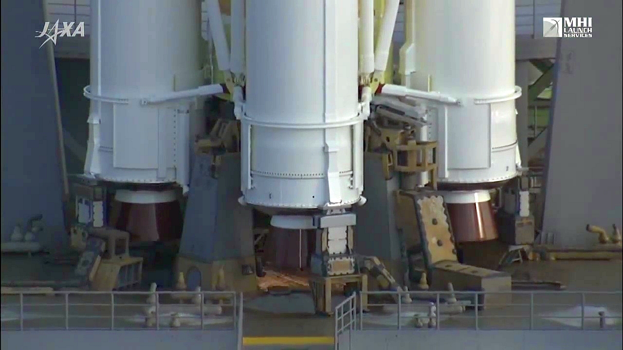

Heck der H-IIA F29 mit drei der vier Feststoffbooster im Bild (Bild: JAXA / MHI)

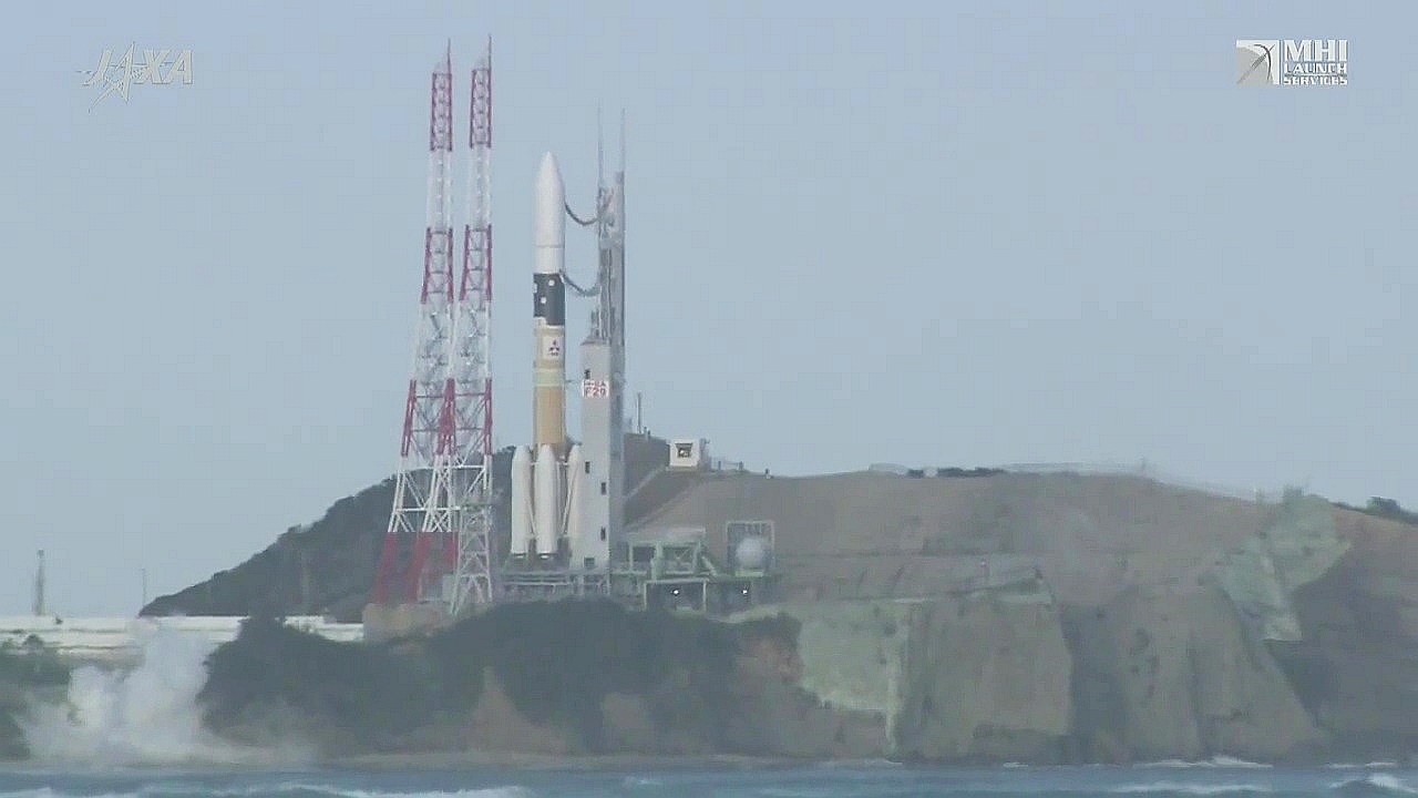

H-IIA F29 auf der Startrampe an der Küste (Bild: JAXA / MHI

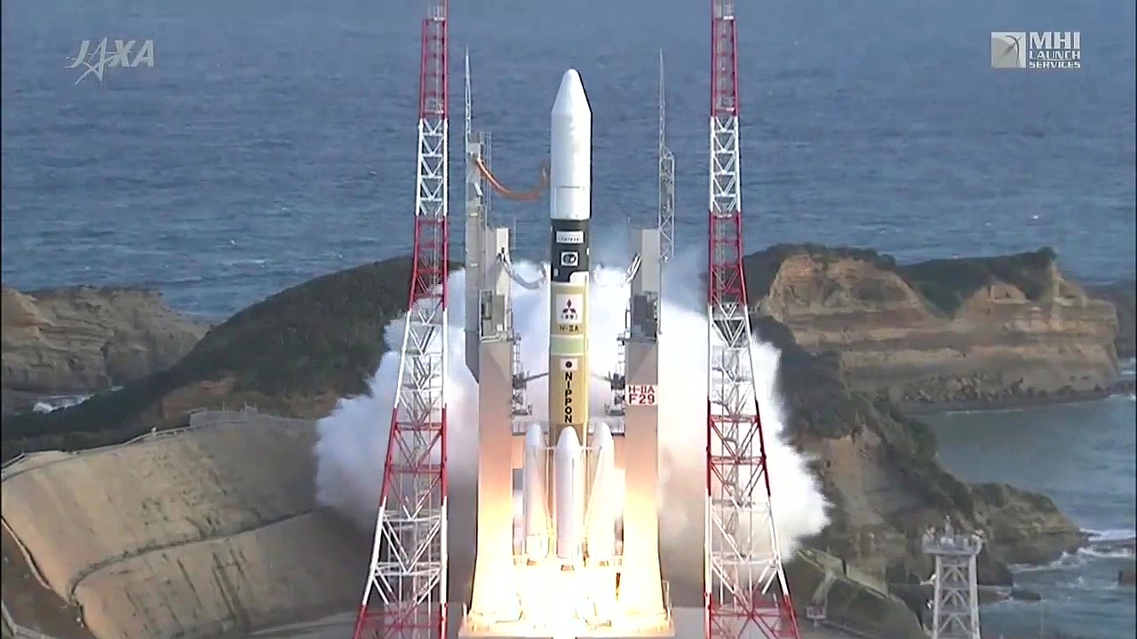

H-IIA F29 hebt ab (Bild: JAXA / MHI)

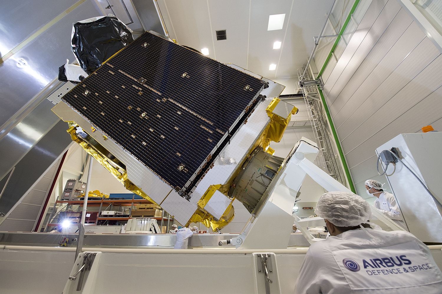

Telstar 12 VANTAGE und Transportcontainer (Bild: Airbus Defence and Space)
