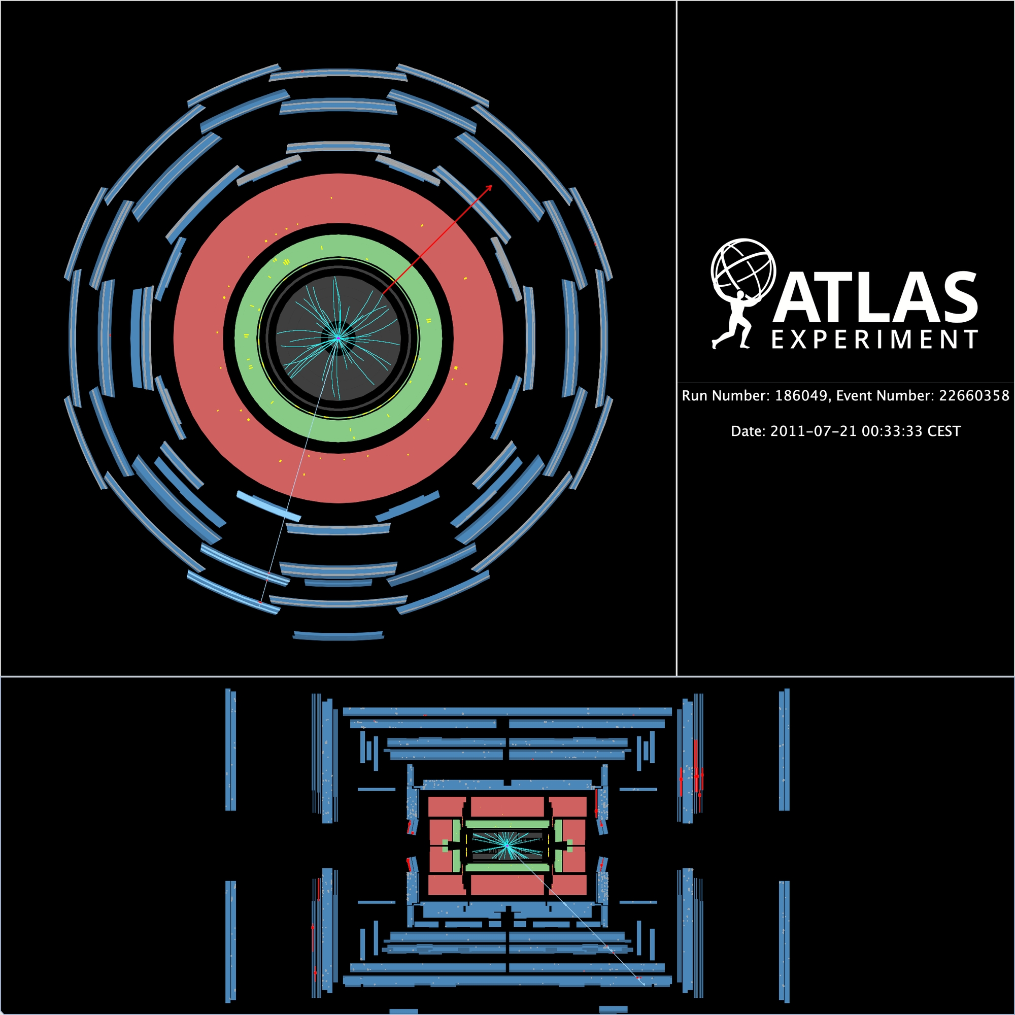

Event Display eines W-Bosonen-Kandidaten, der im ATLAS-Experiment in ein Myon und ein Myon-Neutrino zerfällt. Die blaue Linie zeigt die rekonstruierte Spur des Myons, und der rote Pfeil kennzeichnet die Energie des unentdeckten Myon-Neutrinos. (Bild: CERN)
