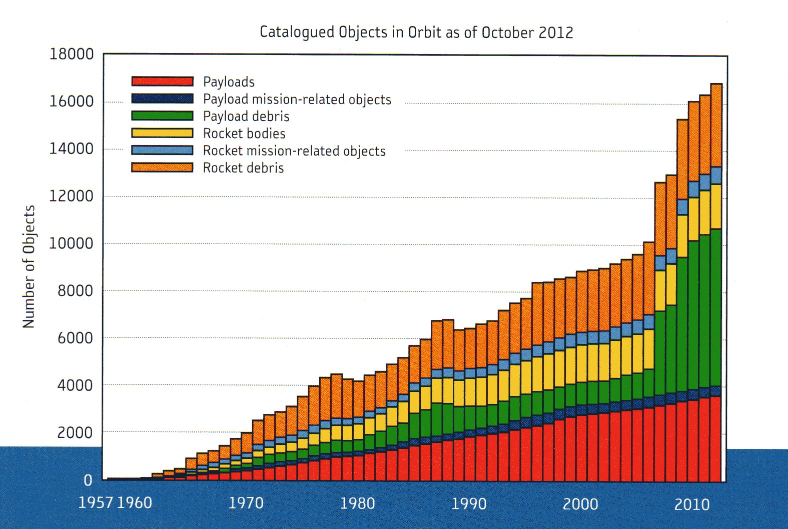

Katalogisierte Objekte im Orbit – der sprunghafte Anstieg der grünen Säulen in den Jahren 2007 und 2009 ist Folge eines chinesischen Satelliten-Abschussexperimentes und des Zusammenstoßes von Iridium 33 mit Kosmos 2251
(Bild: ESA)
Bei der Umsetzung von Lösungen wäre man dagegen froh, wenn mehr als nur hoffnungsvolle Anfänge bei passiven Schutzmaßnahmen, kontrollierten Abstürzen und der Stillegung von Raumfahrzeugen im sogenannten Friedhofsorbit gemacht wären. Es ist allgemeiner Konsens, dass neben der Selbstdisziplinierung bei künftigen Weltraumunternehmungen schnellstens mit der aktiven Schrottbeseitigung begonnen werden muss, denn es droht eine von NASA-Wissenschaftler Donald J. Kessler 1978 erstmals für den Asteroidengürtel beschriebene Kettenreaktion aufgrund von Kollisionen des umlaufenden Schrotts. Mit jeder Kollision größerer Objekte entsteht neuer Schrott, der wiederum die Kollisionswahrscheinlichkeit erhöht. Ein Zehn-Zentimeter-Teil reicht bei den herrschenden relativen Geschwindigkeiten der Objekte von bis zu 50.000 Stundenkilometern aus, um einen durchschnittlichen Satelliten zu zertrümmern. Das könnte nach Einschätzung der ESA in den nächsten 50 Jahren zu einem unkontrollierten Anstieg der Fragmente führen. Die Nutzung des Weltraums in der heutigen Form stünde damit in Frage – und damit zum Beispiel große Teile unserer heutigen Kommunikationsinfrastruktur.
