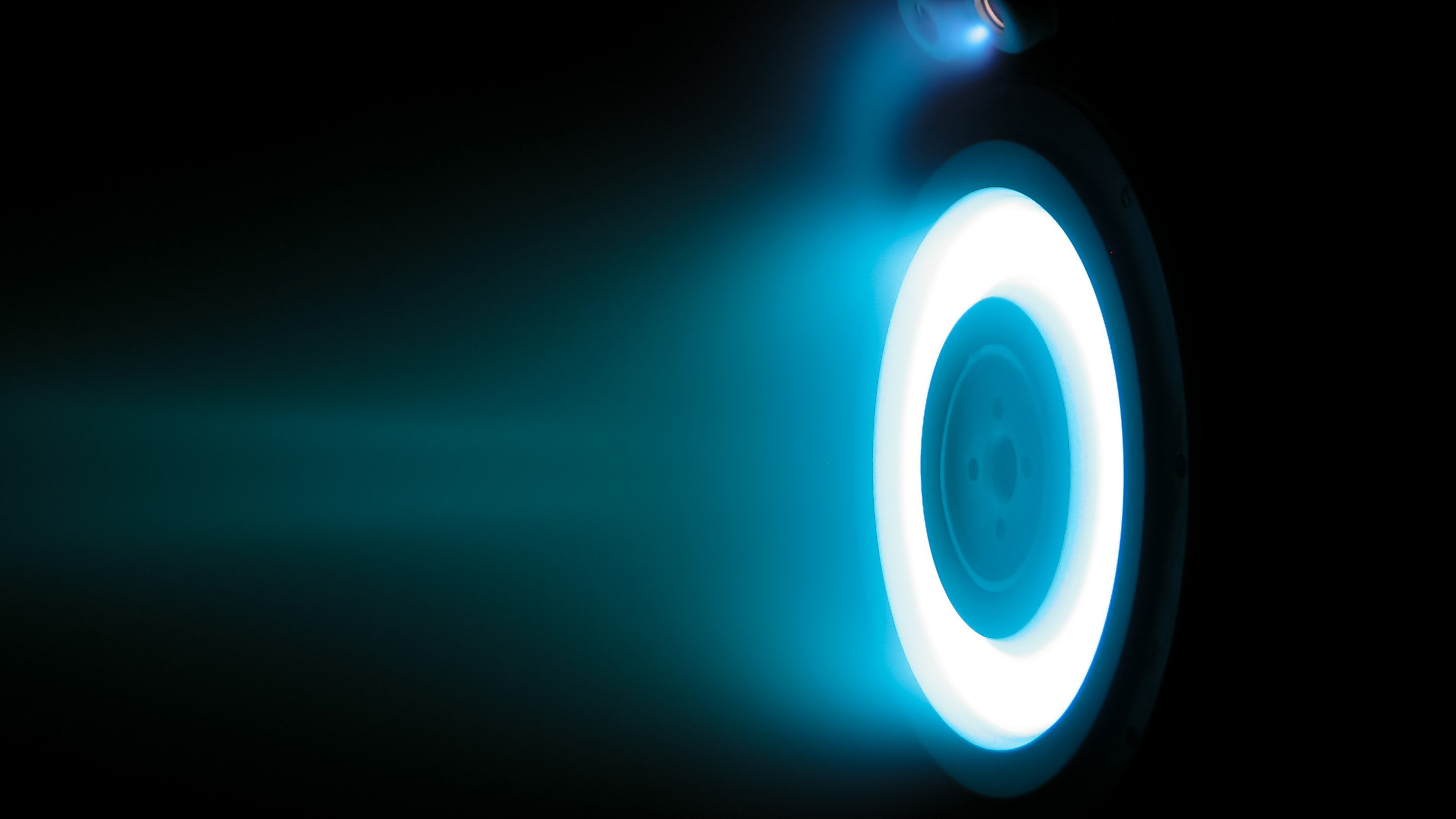

Effizienz des Xenon-Antriebs
Während herkömmliche Raumfahrzeugtriebwerke auf große Mengen an Treibstoff angewiesen sind, um für relativ kurze Zeiträume kraftvolle Schubimpulse zu erzeugen, nutzt das solarbetriebene Antriebssystem der Raumsonde „Psyche“ elektromagnetische Felder, um kontinuierlich eine Kraft von bis zu 250 Millinewton zu erzeugen – etwa so viel Kraft, wie man durch das Gewicht spürt, wenn man eine AA-Batterie in der Hand hält.
Das hocheffiziente System basiert auf einem als Hall-Effekt bekannten Mechanismus, bei dem geladene Atome – sogenannte Ionen – des Edelgases Xenon ausgestoßen werden, um Schub zu erzeugen – und ein helles blaues Leuchten.

Jedes der vier Triebwerke wird jeweils einzeln betätigt. Obwohl der Schub sehr gering ist, summiert er sich im Laufe der Reise, sodass das Raumschiff auf seinem Weg durch den interplanetaren Raum an Geschwindigkeit gewinnen kann. Bei seiner Höchstgeschwindigkeit während der Reise wird sich die Raumsonde „Psyche“ relativ zu einem Beobachter auf der Erde mit mehr als 160.900 km/h fortbewegen.

Ein weiterer Aspekt, den Missionsplaner berücksichtigen müssen: Auch wenn die Hall-Effekt-Triebwerke sehr schonend arbeiten, erfordert ihr Einsatz während des gesamten Fluges eine konsequente Steuerung. Wenn die Triebwerke Xenon-Ionen ausstoßen, bewirkt das dabei entstehende Magnetfeld, dass sich die Ionen wirbelnd bewegen. Diese wirbelnden Ionen können ein geringes Drehmoment – also eine Drehkraft – erzeugen, das, wenn es nicht kontrolliert wird, die Ausrichtung des Raumfahrzeugs beeinträchtigen würde.
Um das Drehmoment auszugleichen und den dadurch erzeugten überschüssigen Drehimpuls zu absorbieren, nutzt die Raumsonde „Psyche“ Reaktionsräder, deren Drehgeschwindigkeit verändert wird. Nach einigen Stunden geben die Ingenieure dem Raumschiff den Befehl, sein Triebwerk abzuschalten, sich zu drehen und dann mehrere Minuten lang ein anderes Triebwerk mit geringer Leistung in eine andere Richtung laufen zu lassen, um den in den Reaktionsrädern aufgebauten Drehimpuls abzubauen.
