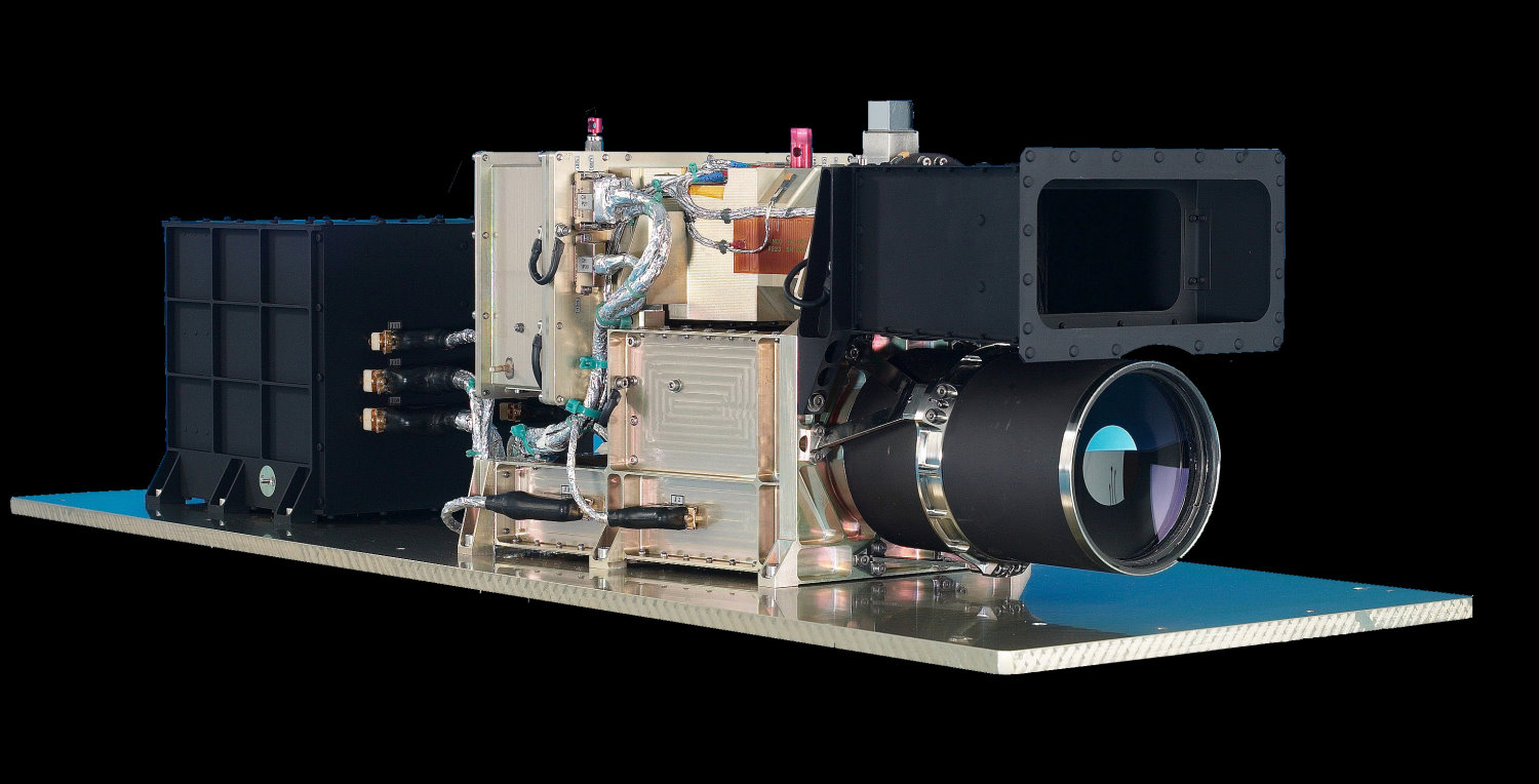

Die “High Resolution Stereo Camera” (HRSC) ist eine hoch auflösende Stereo- und Farbkamera. Sie wurde am Deutschen Zentrum für Luft- und Raumfahrt (DLR) für die Mission Mars Express der Europäischen Weltraumorganisation ESA entwickelt und gebaut.
(Bild: DLR, EADS)

Die lediglich 20 Kilogramm wiegende HRSC-Kamera baut sich aus zwei Kameraköpfen auf. Hierbei handelt es sich um den hochauflösenden Stereokopf, welcher aus neun CCD-Zeilensensoren besteht, die hinter einem Linsenobjektiv parallel angeordnet sind, sowie um den SRC-Kopf, der aus einem Spiegelteleobjektiv und einem CCD-Flächensensor zusammengesetzt ist. Der hochauflösende Stereokopf arbeitet dabei nach dem Scanner-Prinzip.
