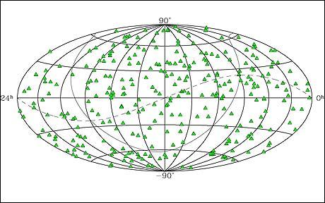

Karte der 295 Referenzquasare für das International Celestial Reference Frame
(Bild: NASA/USNO (David Bobolz))

Bei der aktuellen Messkampagne werden die Positionen von 243 Quasaren von jeweils mehreren Radioteleskopen über 24 Stunden hinweg gemessen. Dadurch lässt sich die Genauigkeit der Gesamtdaten deutlich verbessern. Beteiligt sind Radioteleskope in Nord- und Südamerika, in Europa, Asien, Australien, auf Antarctica und im pazifischen Bereich. Leider gibt es Lücken im Beobachtungssystem, so dass nicht alle der 295 Referenzquasare in diesem Zeitraum angepeilt werden können. Zum International Celestial Reference Frame 2 gehören insgesamt 3.000 Quasare. Es ist seit August offizielles Bezugssystem für internationale Astronomieprojekte und für das Global Positioning System (GPS).
