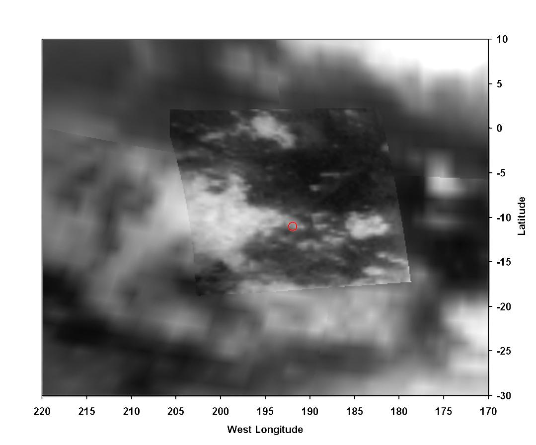

Die Landestelle von Huygens . Der rote Kreis zeigt den Sichtkreis der DISR-Kameras aus 20 km Höhe (zum Vergrößern anklicken).
(Bild: ESA/NASA/University of Arizona)
Martin Tomasko (DISR) präsentierte die bereits gezeigten sowie einige neue Bilder vom Titan und die daraus resultierende Sicht der Titan-Oberfläche. Man sei mit dem Landeplatz von Huygens sehr glücklich, denn die Sonde ist – wie von Anfang an geplant war! – fast genau an einer Grenze zwischen einem hellen und einem dunklen Gebiet nieder gegangen, so dass man sowohl auf das helle als auch auf das dunkle Material einen Blick aus der Nähe habe werfen können. Das helle Material sei nicht wirklich “hell”, es habe auch nur eine Reflektivität von 12%, während das dunkle Material eine von 10% habe, so dass ein Mensch auf der Oberfläche des Titan keinen Unterschied würde wahrnehmen können. Wohl aber die Kameras von DISR, die mehr im Infraroten arbeiteten. Die küsten- und kanalartigen Strukturen auf den Bildern seien tatsächlich so zu interpretieren, dass es sich um Abflüsse handele, die von einer Flüssigkeit in den Grund eingeschnitten worden seien. Es wirken die selben physikalischen Erosionsprozesse wie auf der Erde, nur dass hier, auf einer Welt mit einer Oberflächentemperatur von minus 180 Grad Celsius, ganz andere Stoffe eine Rolle spielen als auf der Erde.
