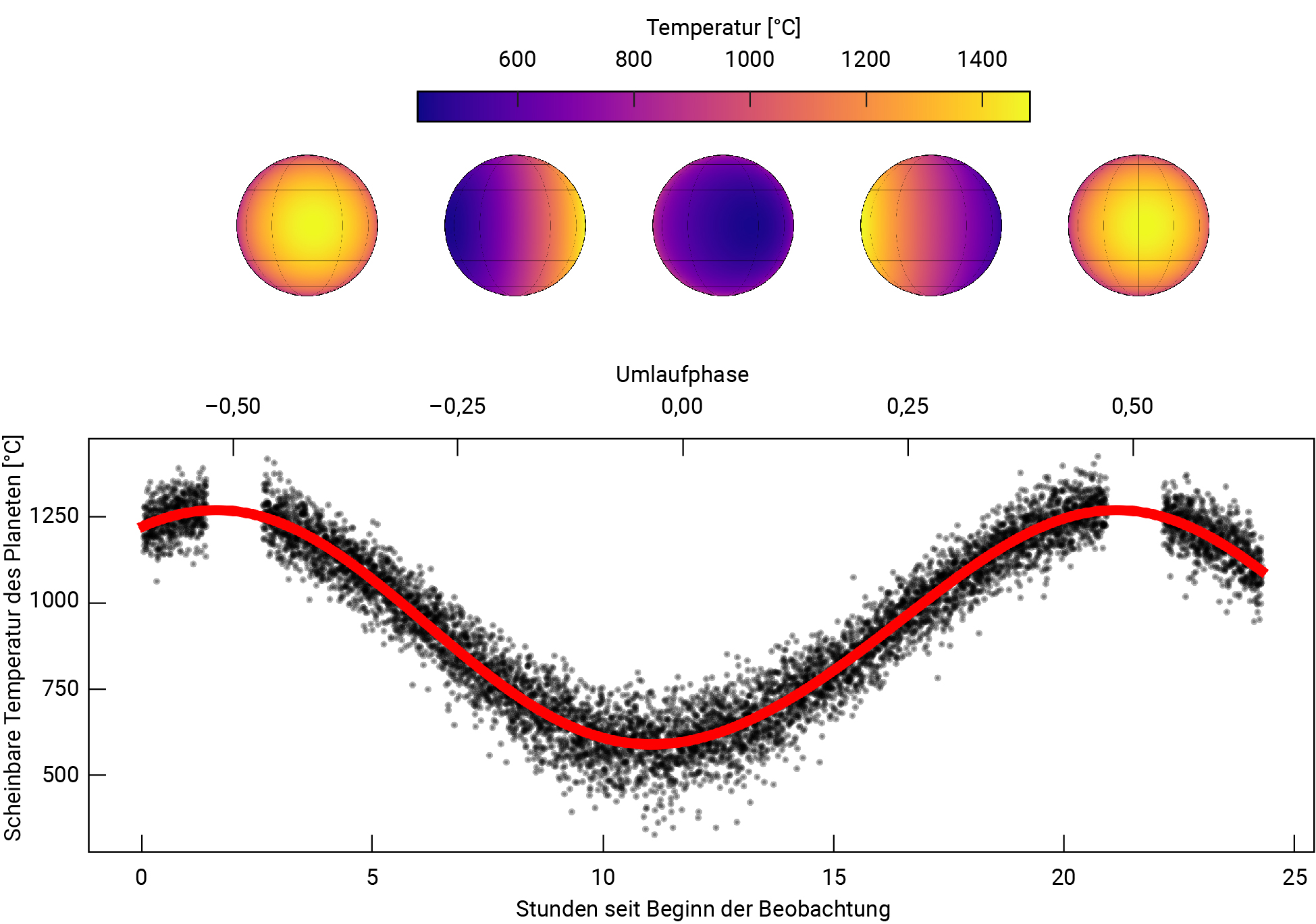

Das zentrale Ergebnis ist eine Karte der globalen Temperaturverteilung. Sie wurde aus dem Infrarotlicht abgeleitet, das WASP-43b als Reaktion auf die Bestrahlung durch seinen Wirtsstern aussendet. Da MIRI einen Spektralbereich abdeckt, der für warme Materialien empfindlich ist, funktioniert es ähnlich wie ein berührungsloses Thermometer, das zur Messung von Körpertemperaturen verwendet wird, allerdings über große Entfernungen, die bei WASP-43b 280 Lichtjahre betragen. In dieser Karte liegen die gemessenen Temperaturen zwischen 600 und 1250 Grad Celsius. Im Gegensatz dazu erreicht Jupiter, der Gasriese im Sonnensystem, bei vergleichbaren Beobachtungen frostige –135 Grad.
Das JTEC-ERS-Team hat mit dem Weltraumteleskop James Webb (JWST) das WASP-43-System 27 Stunden lang kontinuierlich beobachtet, um die gesamte Umlaufbahn des heißen, jupitergroßen Exoplaneten WASP-43b zu erfassen. Während der Planet seinen Wirtsstern umkreist, sind verschiedene Seiten des Planeten auf das Teleskop gerichtet (siehe oberes Bild). Infolgedessen wurden unterschiedliche Temperaturen gemessen, je nachdem, in welchem Verhältnis die heiße Tagseite und die kalte Nachtseite dem Beobachter zugewandt waren. Mit dem MIRI-Instrument des JWST maß das Team die Temperatur auf der gesamten Planetenoberfläche, indem es die Phasenkurve beobachtete, wobei MIRI wie ein gigantisches, berührungsloses Infrarotthermometer funktionierte. Da der Planet so dicht um seinen Wirtsstern kreist, ist seine Tagseite mit 1250 Grad Celsius glühend heiß. Die Winde auf dem Planeten transportieren einen Teil dieser Hitze auf die relativ kühle Nachtseite, die immer noch glühende 600 Grad aufweist. (Grafik: Taylor J. Bell (BAERI/NASA) / MPIA)

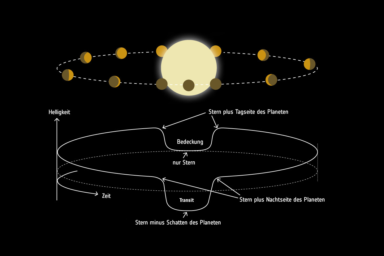

Dieses Bild zeigt, wie ein Stern die Tagseite eines in gebundener Rotation kreisenden Planeten beleuchtet und erwärmt. Ähnlich wie wir die Venus im Sonnensystem sehen, zeigt ein solcher Planet während eines Umlaufs unterschiedliche Anteile seiner Tag- und Nachtseite, die Phasen, an. Bei der Beobachtung von WASP-43b verfolgten die Astronominnen und Astronomen das Signal des Planeten abhängig vom Beleuchtungsgrad, die sogenannte Phasenkurve, und erhielten so Daten über den gesamten Planeten. (Grafik: ESA)

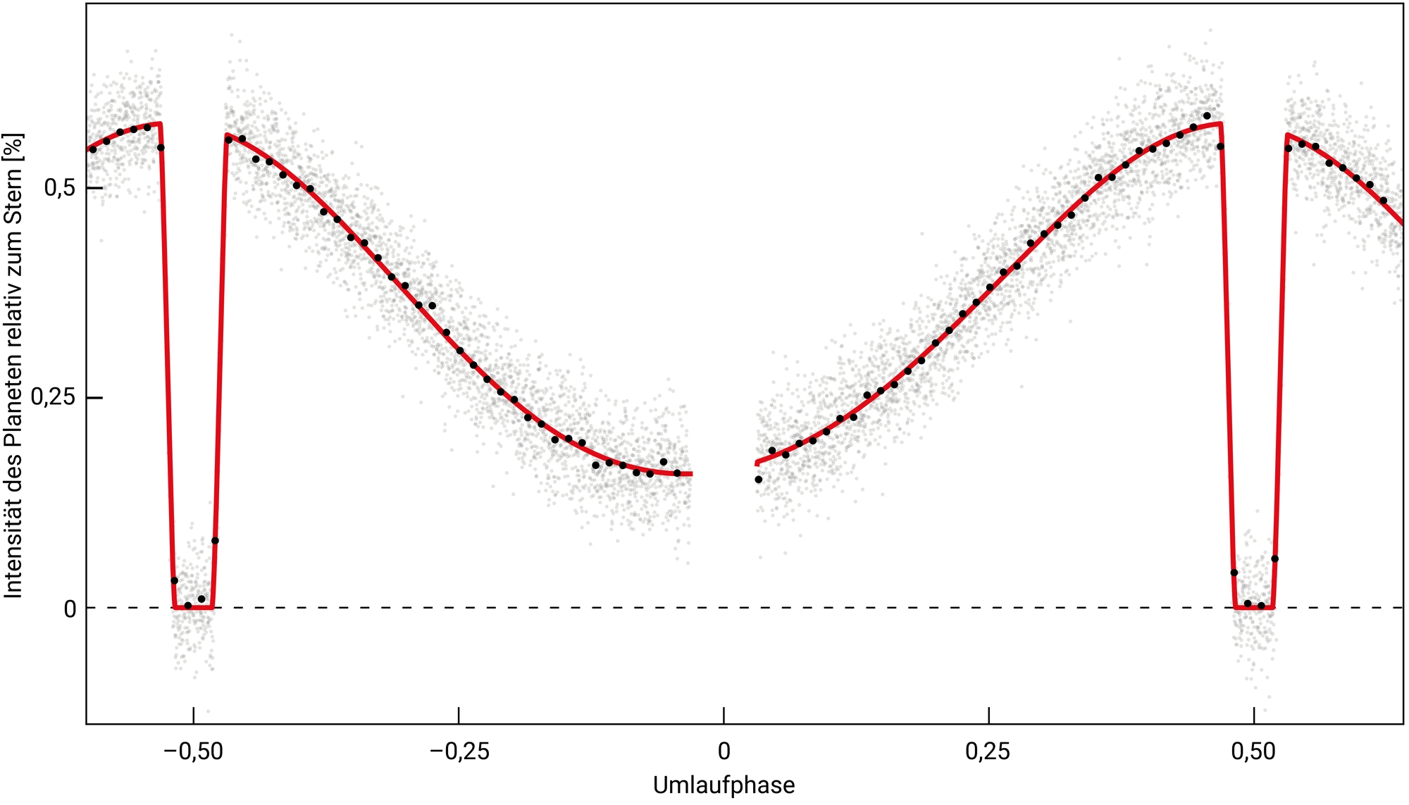

Die Phasenkurve des heißen Jupiters WASP-43b, die mit MIRI an Bord des JWST aufgenommen wurde, zeigt die relativ zum Wirtsstern empfangene Infrarot-Helligkeit, während sie sich entlang seiner Umlaufbahn verändert. Die Phase beträgt 0, wenn der Planet vor dem Stern vorbeizieht und seine Nachtseite zeigt. Die Phasen -0,5 und 0,5 entsprechen der Konfiguration, bei der der Planet hinter dem Stern vorbeizieht und nur das Signal des Sterns übrig bleibt. Die Tagseite des Planeten ist unmittelbar vor und nach der Verdeckung durch den Stern sichtbar. Die grauen Punkte sind die Datenpunkte, während die schwarzen Punkte gemittelte Werte darstellen. Die rote Linie stellt die durchschnittliche Phasenkurve des Planeten dar. (Grafik: Taylor J. Bell (BAERI/NASA) / MPIA)

Astronominnen und Astronomen machen sich einen sekundären Effekt zunutze, um den Planeten im Detail zu untersuchen. Nehmen wir als Beispiel die Venus, die während ihres Umlaufs um die Sonne ihre Beleuchtung ähnlich wie Mondphasen ändert. Exoplaneten zeigen in ähnlicher Weise unterschiedliche Phasen der Infrarotstrahlung, je nachdem, wie der Stern die Tagseite aufheizt. Die Beobachtung der allmählichen Veränderung der Proportionen zwischen der heißen und der kühlen Hemisphäre ergibt ein charakteristisches Muster, das zeigt, wie sich die gemessene Infrarot-Helligkeit des Planeten mit der Zeit verändert. Die Analyse dieses winzigen Signals, der sogenannten Phasenkurve, die das Team von WASP-43b erhielt, ermöglichte die Erstellung der Temperaturkarte und die Kartierung der Gasverteilung in seiner Atmosphäre.
