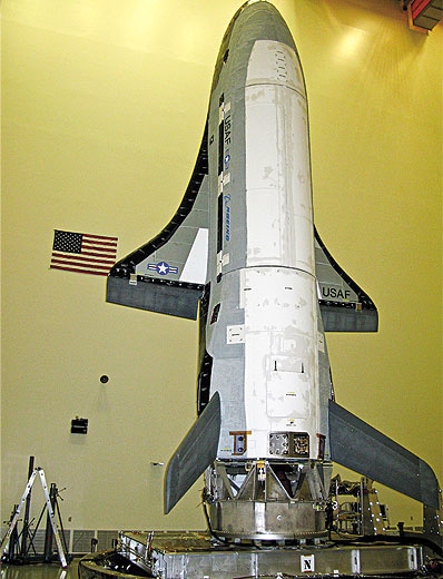

US Air Force
X 37B in einer Montagehalle auf der Cape Canaveral Air Force Station
(Bild: US Air Force)
Zu Beginn der Woche wurde das erste raumflugtaugliche Testvehikel zur Luftwaffenstation nach Cape Canaveral gebracht. Der Transport war am Montag unter strenger Geheimhaltung abgelaufen und erst am 25. Februar bekannt geworden.
Die X 37B ist knapp 9 Meter lang, viereinhalb Meter breit und hat eine Masse von etwa 5 t. Damit passt sie komplett unter eine Nutzlastverkleidung der Atlas-V-Trägerrakete. Beim Teststart in den frühen Morgenstunden des 20. April kommt eine Atlas V ohne Feststoffbooster zum Einsatz.
