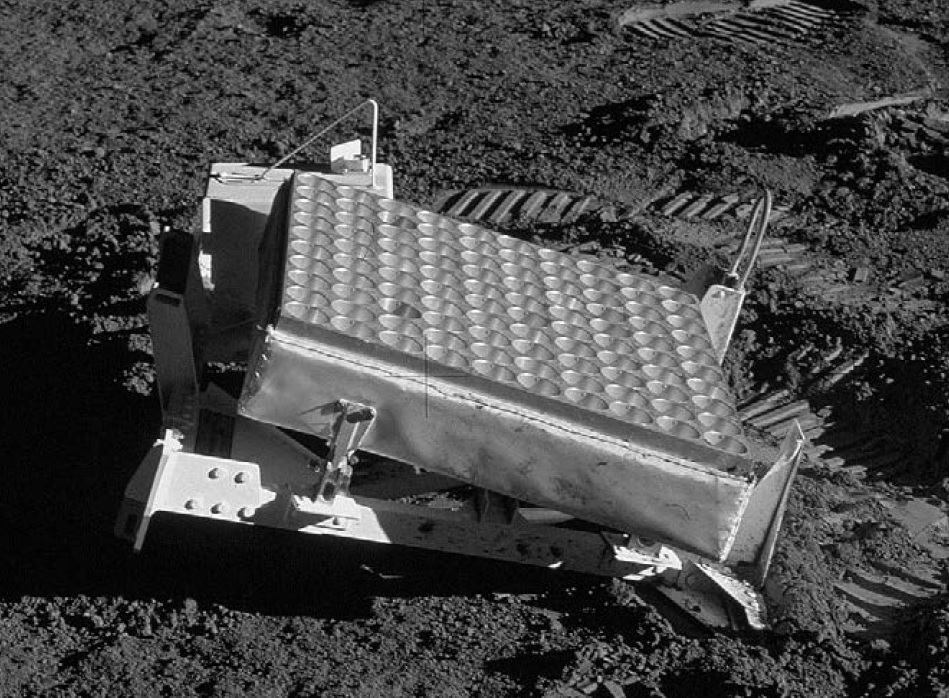

Armstrongs Kollege Buzz Aldrin hatte auf dem Mond eine Apparatur hinterlassen, die es bis heute ermöglicht, Distanzen zum Mond zentimetergenau zu messen: eine 46 x 46 Zentimeter große Tafel bestückt mit 100 Retroreflektoren, also Präzisionsprismen, die Laserlicht in die gleiche Richtung zurückstrahlen aus der es kommt. Bestrahlt wird das Reflektorarray von starken Pulslasern, die von der Erde aus durch Teleskope Lichtblitze auf die Reflektoren senden, die reflektiert und wieder im Teleskop erfasst werden. Aus der exakten Messung der Laufzeit von ca. 2,5 Sekunden lässt sich der Abstand zu den Reflektoren genau bestimmen.

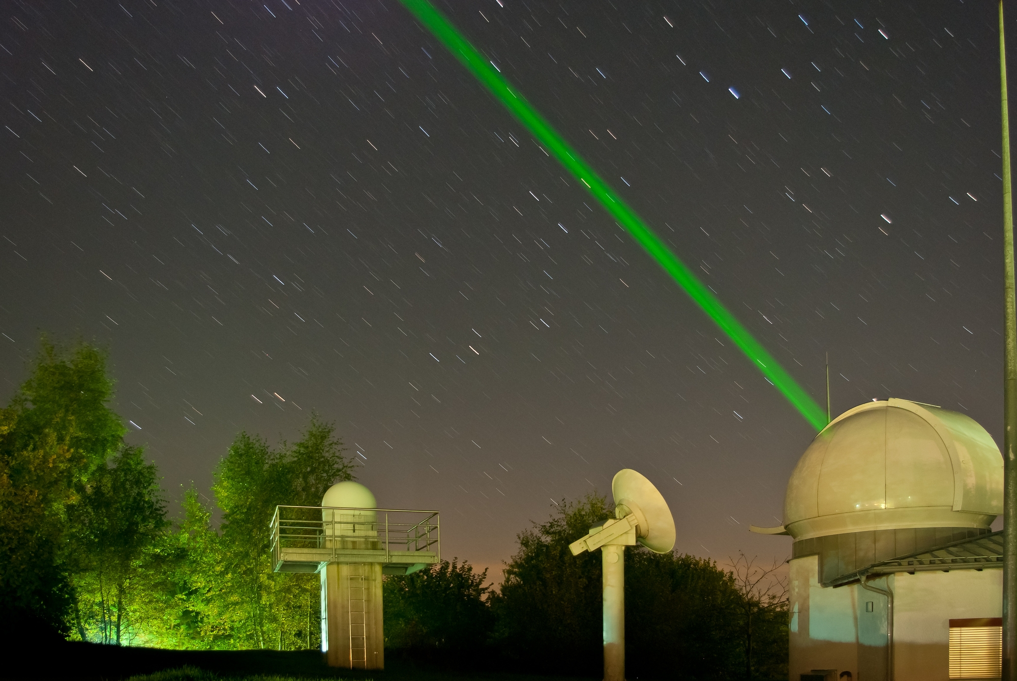

Die anfängliche Messgenauigkeit von acht Metern konnte nach einiger Zeit auf wenige Meter gesteigert werden. Heute wird die Entfernung zum Mond bis auf wenige Zentimeter gemessen. Spitzenreiter ist die “Apache Point Observatory Lunar Laser Observation facility” (APOLLO). Mit einer Teleskopöffnung von 350 Zentimetern und einer Höhe von 2.880 Metern über dem Meer ist sie sowohl von der Menge als auch von der Genauigkeit der Messungen unübertroffen. Zu den weltweit fünf aktiven Observatorien, die Mondmessungen durchführen, gehört auch das BKG-eigene Observatorium Wettzell im Bayerischen Wald. Hier werden seit 1990 gelegentlich Mondmessungen durchgeführt. Die Hauptaufgabe ist jedoch die Entfernungsmessung zu Satelliten (Satellite Laser Ranging – SLR).

bei Nacht. (Bild: Uwe Hessels, BKG)
