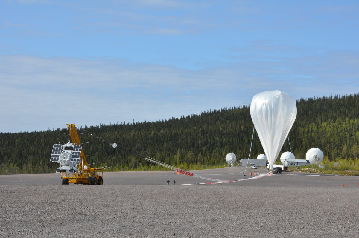

Am 8. Juni 2009 startete Sunrise I zum ersten Flug der Sunrise-Missionen. Kurz vor dem Abheben wird der Ballon mit Helium gefüllt, während das Observatorium vom Startfahrzeug gehalten wird.

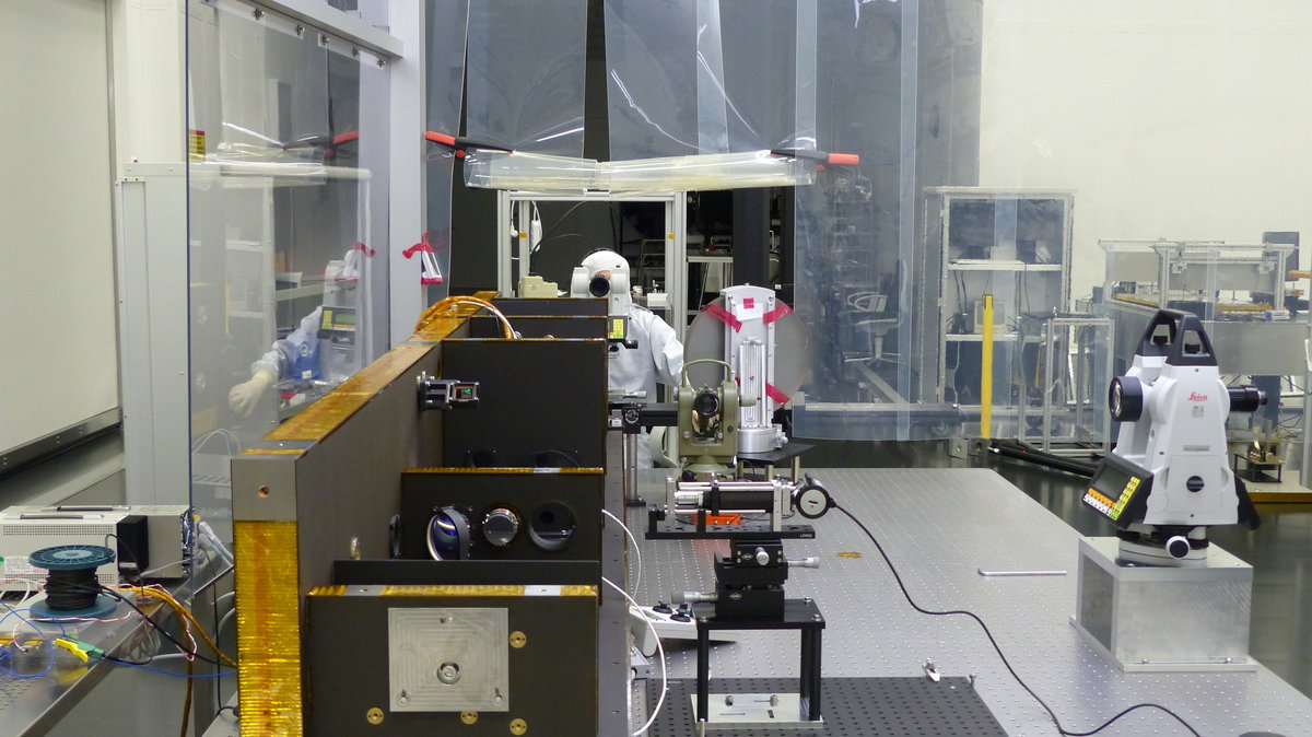

In den Reinräumen des MPS finden aktuell Vorbereitungen an der Lichtverteileinheit ISLiD (Image Stabilization and Light Distribution) von Sunrise III statt. Hier zu sehen sind Präzisionsmessungen des optischen Justagezustandes. Mit einem Theodoliten können Winkelfehler mit einer Genauigkeit von einem zehntausendstel Grad gemessen werden.
