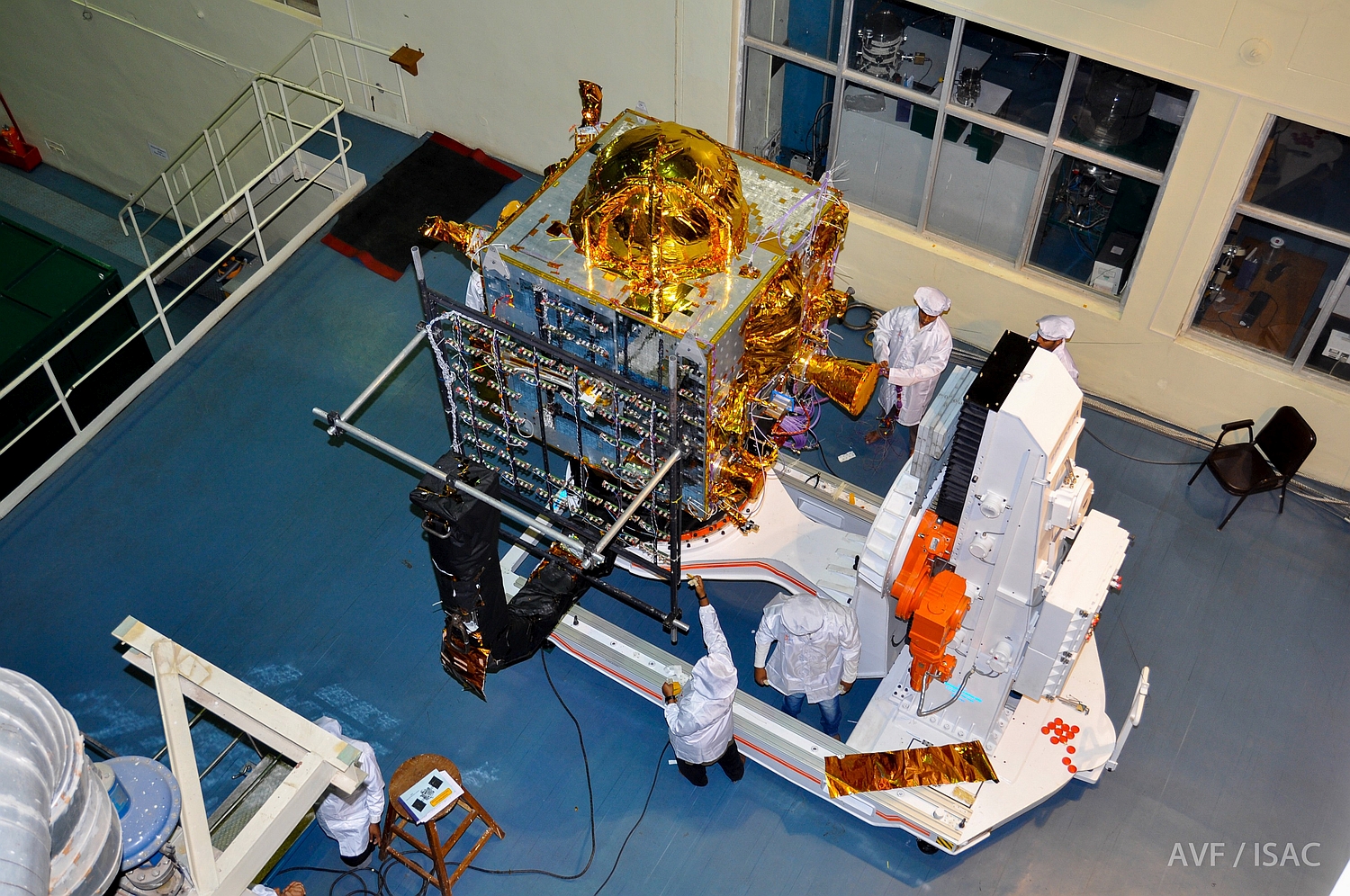

![IRNSS 1G wird auf den Start vorbereitet
(Bild: ISRO)](https://www.raumfahrer.net/wp-content/uploads/2020/08/irnss1gbeingpreparedforaprelautestirnss1gisro260.jpg)
(Bild: ISRO)

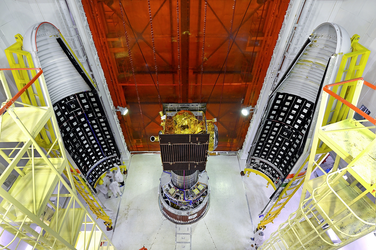

![IRNSS 1G auf der Trägerrakete, li. u. re. die Halbschalen der Nutzlastverkleidung
(Bild: ISRO)](https://www.raumfahrer.net/wp-content/uploads/2020/08/c33withtwohalvesoftheheatshieldsseenirnss1gisro260.jpg)
(Bild: ISRO)

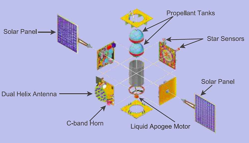

![Hauptbestandteile von IRNSS 1G - Illustration
(Bild: ISRO)](https://www.raumfahrer.net/wp-content/uploads/2020/08/IRNSS1GpartsISRO260.jpg)
(Bild: ISRO)
