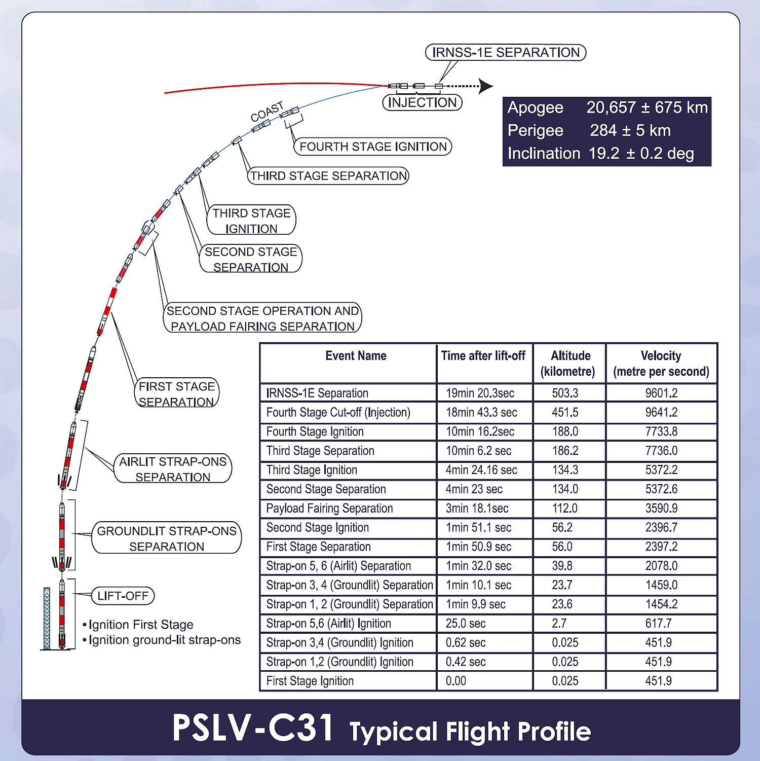

geplantes Flugprofil der PSLV-C31
(Bild: ISRO)
Der Flug des beim Start 44,4 Meter hohen, rund 320 Tonen schweren Projektils PSLV-C31 mit IRNSS 1E an der Spitze begann um 09:31 Uhr Ortszeit (IST) bzw. um 05:01 Uhr MEZ am 20. Januar 2016. Nach dem Aufbrauchen des festen Treibstoffes in den seitlich angebrachten Boostern vom Typ PS0M-XL und der ersten Stufe mit der Bezeichnung PS1 sowie der Zündung der zweiten, mit den flüssigen Treibstoffen UH25 (75% Unsymmetrisches Dimethylhydrazin (UDMH) + 25% Hydrazinhydrat) und N2O4 (Distickstofftetroxid) betriebenen Raketenstufe PS2 wurde die Nutzlastverkleidung abgeworfen.
Anschließend trat die dritte Stufe PS3 in Aktion, die festen Treibstoff verbrannte. In der vierten und letzten Raketenstufe PS4 alias L-2-5 wurden wieder flüssige Treibstoffe, hier mit MMH als Brennstoff und eine Mischung aus Stickstoffoxiden (MON-3) als Oxidator, verwendet. Nachdem diese ihre Arbeit erledigt hatte, erfolgte nach einer kurzen, etwa eine halbe Minute dauernden, Freiflugphase knapp 20 Minuten nach dem Abheben die Abtrennung des Navigationssatelliten mit einer Startmasse von 1.425 Kilogramm (unbetankt 598 Kilogramm).

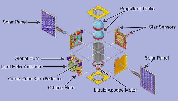

Hauptbaugruppen von IRNSS 1E – Illustration

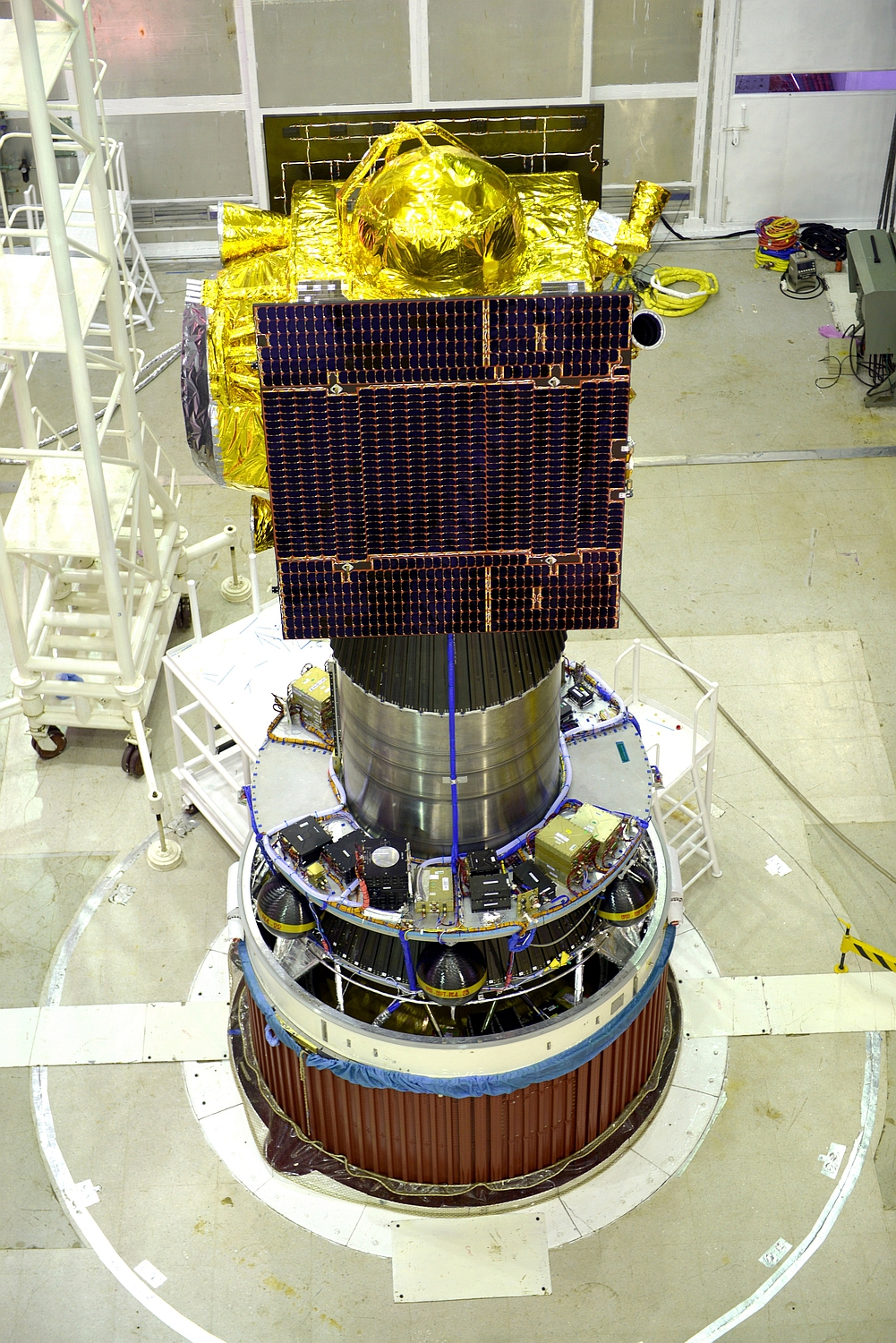

IRNSS 1E nach der Integration auf der Trägerrakete

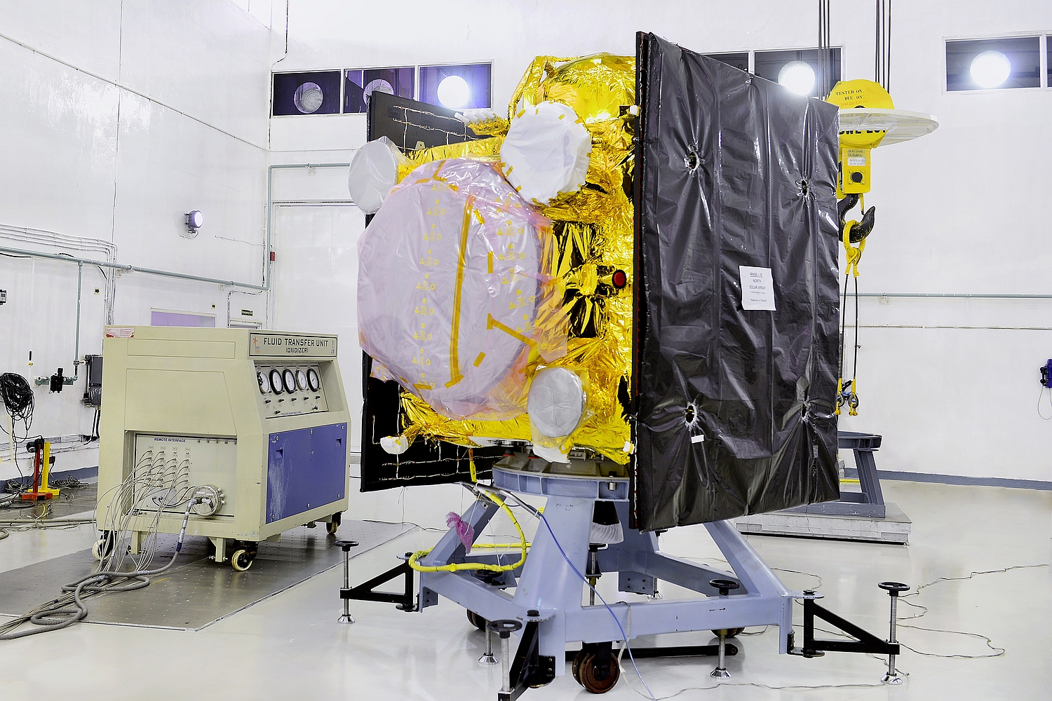

IRNSS 1E
