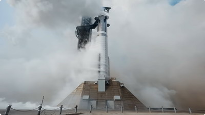

Booster 19 wird auf Pad 2
Bildnachweis: SpaceX
Booster 19 muß noch mal getestet werden
Auch wenn nicht alle beschädigt waren, tauschte man alle 10 Triebwerke die beim abgebrochenen Static Fire zum Einsatz kamen sicherheitshalber aus. Ende April wurde schließlich der Test mit allen 33 Triebwerken durchgeführt. Auch dieser wurde wieder vorzeitig beendet, doch diesmal wurde von keinen Schäden berichtet.
Damit hatte man aber immer noch keinen vollständigen Static Fire des Boosters, so daß er Anfang Mai wiederum zum Pad 2 gerollt wurde. Nach einem Gasdrucktest konnte diesmal ein vollständiger 14 Sekunden Static Fire durchgeführt werden.
Der Weg für einen Start war geebnet.
