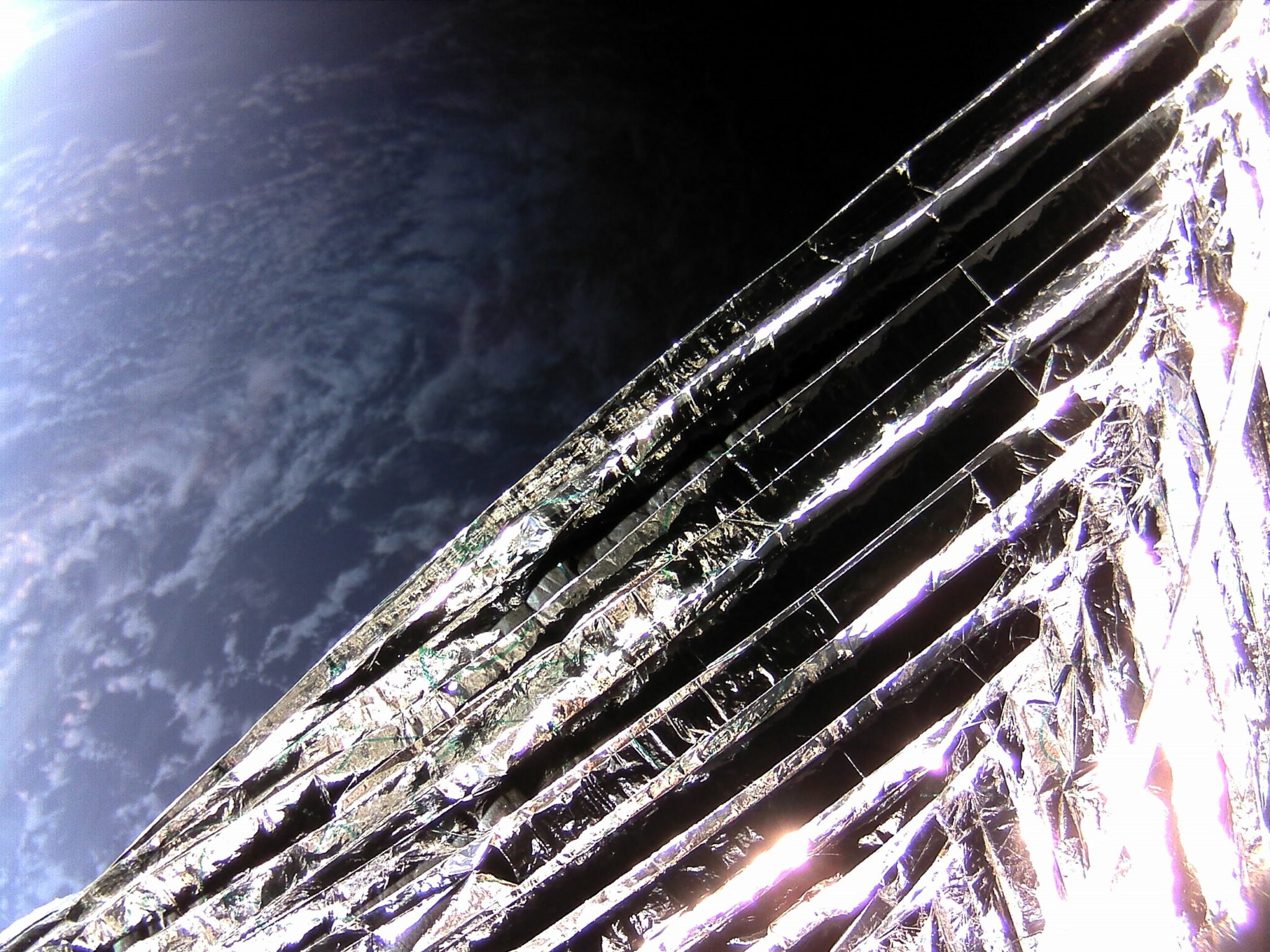

ADEO-Entfaltung im Weltall (Bild: HPS)
Dezember 2022. Seit nunmehr 16 Monaten umkreist ein ION-Satellitenträger des italienischen Dienstleisters für unbemannten Raumtransport D-Orbit die Erde im niedrigen Orbit. Gestartet von einer Falcon 9 am 30. Juni 2021, hat er nach dem Missionsstart der Hightech-Passagiere aus elf Ländern nur noch eine letzte Aufgabe: mit Hilfe des autonomen Bremssegels ADEO des Münchner Raumfahrtunternehmens HPS in kürzester Zeit sanft wie auf „Engelsflügeln” an den Rand der Erdatmosphäre zu segeln um dort rückstandslos zu verglühen.
Das Testmodell ist die kleinste Variante der ADEO-Produktfamilie mit einem Gewicht von 800 Gramm, einem Packmaß von 10x10x10 cm und einer entfalteten Segelfläche von 3,6 Quadratmetern. Diese Mission von ADEO „Show me your Wings” ist nun der letzte Proof-of-Concept in einer Serie, die auch einen ersten Flug mit der Electron von Rocket Lab im Jahr 2018 und mehrere Parabelflüge von 2019 bis 2022 umfasste.
Nach dem Ende der nominalen ION-Mission namens „Wild Ride” entfaltete sich jetzt das ADEO-Bremssegel erstmals vor den “Augen” der integrierten Kamera und leitete sofort den Sinkflug (“Deorbit”) ein. ADEO schließt den Deorbit viele Jahre schneller ab als die derzeit noch weit verbreiteten “ungebremsten” Satelliten und räumt seine Betriebsposition im Orbit entsprechend früher für einen neuen Satelliten, was auch eine unkontrollierte Verschmutzung des Weltraums durch Kollisionstrümmer verhindert. Darüber hinaus trägt ADEO dazu bei, die Betriebszeit des Satelliten zu verlängern, da das Segel den Abstieg auch dann noch bewältigt, wenn der Satellit keinen Strom und keinen Antrieb mehr haben sollte.
