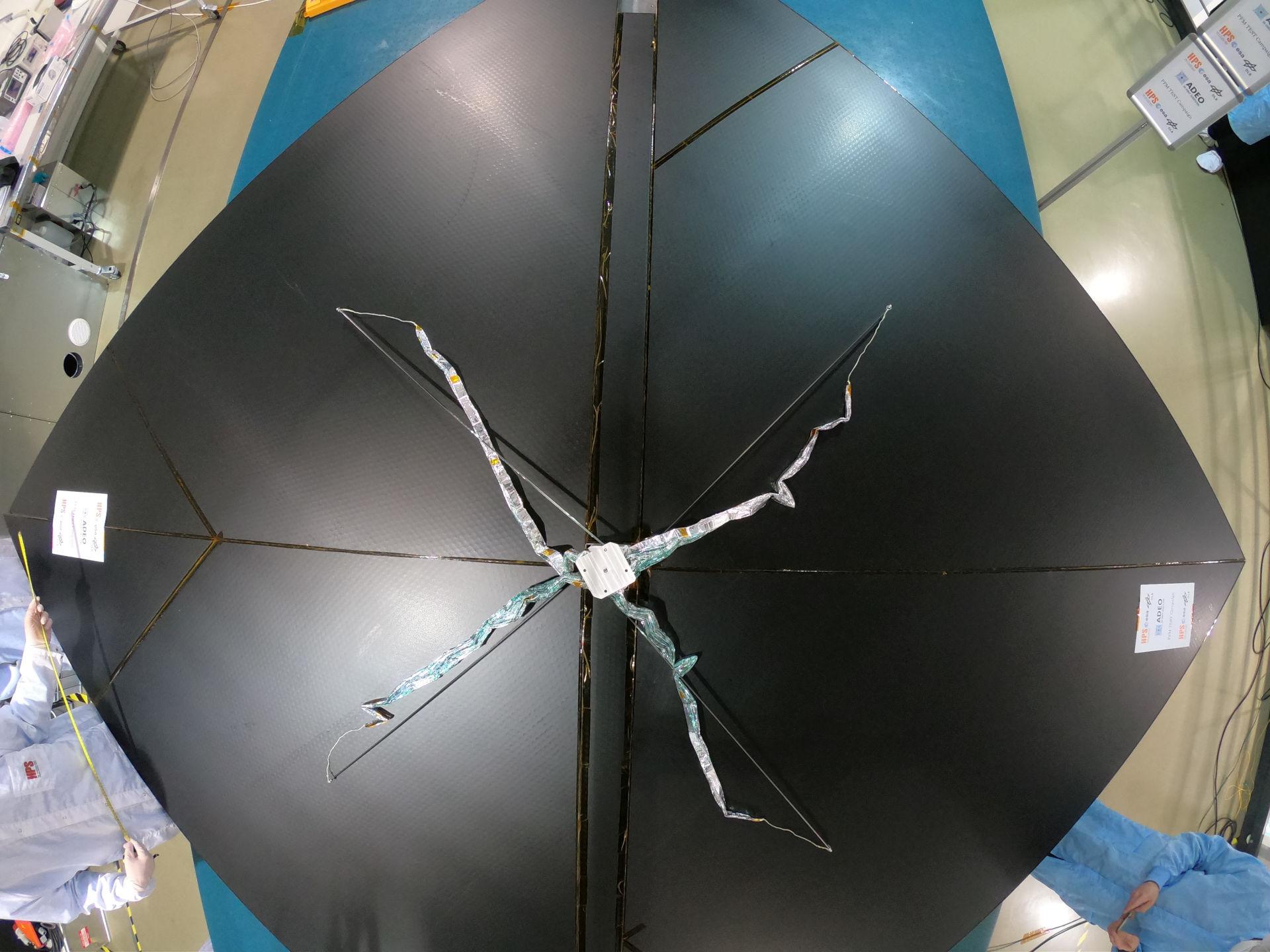

Seit vielen Jahren entwickelt das DLR zusammen mit der Münchener Firma HPS Widerstandssegel im Rahmen verschiedener ESA-Projekte. Zuletzt wurde das ADEO-Segel beim Institut für Raumfahrtsysteme in Bremen getestet und für den Weltraumeinsatz qualifiziert. Das getestete Modell hat ein Gewicht von 800 Gramm, einem Packmaß von 10 Kubikzentimetern und eine entfaltete Segelfläche von 3,6 Quadratmetern. Die Qualifikation umfasste Vibrations-, Schock– und Thermal-Vakuum-Tests. Das Segel wurde dabei mehrmals in einer Thermal-Vakuum-Kammer entfaltet, um nachzuweisen, dass dies auch unter Weltraumbedingungen funktioniert und es die hohen Lasten beim Start übersteht. Nun bestätigten sich die Tests mit der erfolgreichen Entfaltung des ADEO-Bremssegels im Weltall auf der Mission WILD RIDE.
Nach diesem ersten Erfolg arbeiten bereits mehrere DLR-Institute gemeinsam mit HPS an weiteren Verbesserungen des Systems. Ein Fokus liegt hierbei auf der Entwicklung und Qualifikation von wenig reflektierendem robustem Segelmaterial. Hierzu führt das DLR beispielsweise spezielle Bestrahlungstests durch. Weiterhin wird das 25 Quadratmeter große Nachfolgemodell ADEO-L derzeit mit im DLR entwickelten ausrollbaren Masten aus kohlenstofffaserverstärktem Kunststoff (CFK) zusammengebaut. Weitere Tests in Bremen folgen. Mitte 2023 soll dann auch ADEO-L seine erste Mission in den Weltraum gehen.
