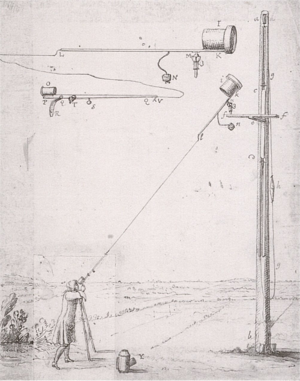

Ein Luftteleskop, entworfen von Christiaan Huygens. Mit diesem Teleskopdesign war es Huygens möglich, den Planeten Saturn zu studieren und dessen Mond Titan zu entdecken. Illustration aus „Astroscopia Compendiaria“, 1″684. (Bild: Wikipedia)
Die Studie wurde von Dr. Alex Pietrow durchgeführt, einem Postdoktoranden am AIP in der Abteilung Sonnenphysik mit Begeisterung für Wissenschaftsgeschichte. Er untersuchte die Regeln und Gleichungen, die Huygens für die Konstruktion von Teleskopen aufgestellt hatte, und stellte fest, dass ihre Leistung im Vergleich zu modernen optischen Prinzipien unzureichend ist. Huygens’ Vorgehensweise für die Herstellung von Linsen war experimentell und beruhte auf Versuch und Irrtum: Er testete die Kombinationen verschiedener Linsen und Okulare, um das am besten funktionierende Fernrohr zu finden. Anschließend erstellte er Tabellen und Gleichungen, die er zum Bau von Teleskopen mit der gewünschten Vergrößerung verwendete.
