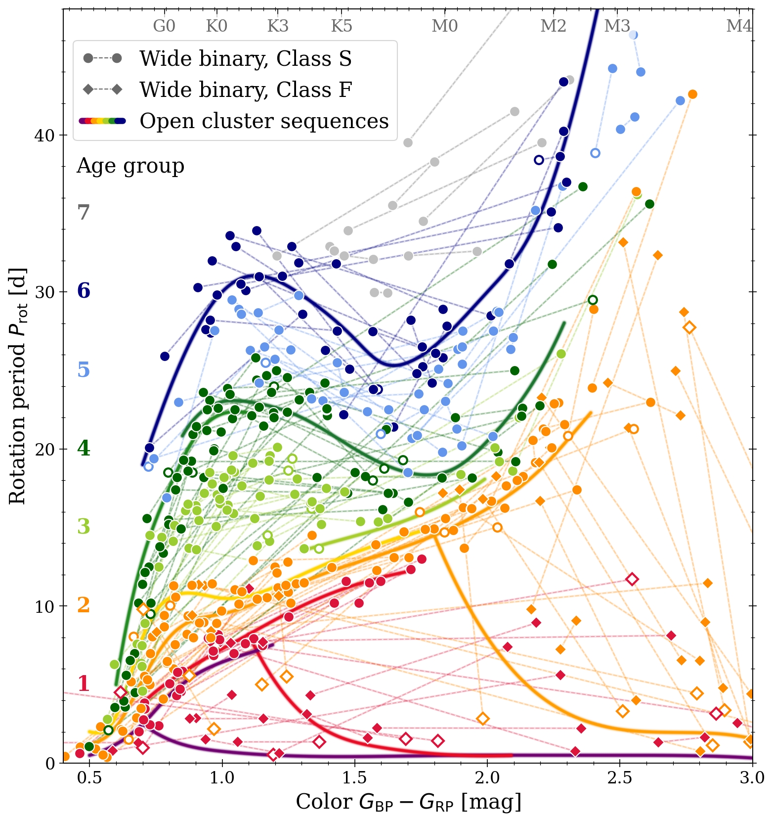

Das „Skelett“ aus Alterslinien für offene Sternhaufen in einem Rotationsperiode-Farben-Diagramm. Jede Linie steht für einen Sternhaufen und damit für ein bestimmtes Alter. Die Doppelsterne (mit Linien verbundene Kreise und Rauten) folgen diesen Linien, so dass sich deren Alter ablesen lässt. Die Alterslinien reichen von 150 Millionen Jahren (unterste Linie, violett) bis 4 Milliarden Jahre (dunkelblau). (Bild: D. Gruner, S. A. Barnes, K. A. Janes)

Studien an massearmen Zwergsternen in Sternhaufen haben gezeigt, dass Sterne mit zunehmendem Alter immer langsamer rotieren. Trägt man die Rotationsperioden von Sternen gegen ihre Farben in einem Diagramm auf, ergibt sich ein charakteristisches Muster: Die Haufensterne bilden geschwungene Linien, die zusammen ein Skelett der Rotationsentwicklung definieren. Dabei entspricht jede Rippe des Skeletts einem Haufen eines bestimmten Alters. Ältere Haufen definieren nacheinander die höheren Rippen. Jede Rippe entspricht also einer Kurve gleichen Alters. Zeichnet man nun einen Stern aus einem Sternhaufen in das Diagramm ein, lässt sich anhand dieser Linien sein Alter ablesen. Diese Methode wurde auf der Grundlage von Sternhaufen entwickelt; daher war es bisher nicht klar, ob diese Art der Altersbestimmung auch für Sterne außerhalb von Sternhaufen, die die überwältigende Mehrheit der Sterne unserer Galaxis ausmachen, funktioniert.

Hier setzt die jüngste Arbeit an. Die Autoren untersuchten mehr als 300 weit auseinander liegende Doppelsterne. Dabei handelt es sich um Systeme aus jeweils zwei einander umkreisenden Sternen, die weit genug voneinander entfernt sind, um sich in ihrer normalen Rotationsentwicklung nicht gegenseitig zu stören. Solche Doppelsterne sind Feldsterne, aber aufgrund ihres gemeinsamen Ursprungs kann man wie bei Sternhaufen davon ausgehen, dass sie dasselbe Alter haben. Wenn sich nun Feldsterne tatsächlich auf die gleiche Weise entwickeln wie Haufensterne, dann sollten die beiden Sterne eines Doppelsterns ein konsistentes Bild ergeben, wenn sie im Diagramm eingetragen werden. Mit anderen Worten: Wenn ein Stern eines weiten Doppelsternsystems auf der Rotationsrippe eines bestimmten Sternhaufens liegt, würde dann der andere auch auf der gleichen Rippe liegen? Gelten also die von Sternhaufen abgeleiteten Alterslinien auch für weite Doppelsterne? Die Autoren der Studie fanden heraus, dass dies eindeutig der Fall ist.
Tatsächlich konnten die Autoren die von ihnen untersuchten Doppelsterne in eine Reihe von Untergruppen aufteilen, die jeweils mit einem Sternhaufen eines bestimmten Alters verknüpft sind. David Gruner, Hauptautor der Studie und Doktorand am AIP in der Gruppe Stellare Aktivität, sagt dazu: „Es war überraschend zu sehen, wie gut alle unsere weiten Doppelsternsysteme zusammenpassten, als wir begannen, sie mit dem Haufenskelett zu vergleichen. Sogar Systeme mit Sternen sehr unterschiedlicher Massen zeigten eine bemerkenswerte Übereinstimmung in ihren Positionen im Diagramm, bis zu dem Punkt, dass sie praktisch nicht von den Sternhaufen zu unterscheiden sind.“
Die wenigen Sterne, die oberhalb der Ansammlung von Haufenrippen liegen, sind vermutlich älter als die bisher gemessenen Sternhaufen. Darüber hinaus zeigten die Autoren, dass bei der großen Mehrheit der untersuchten Systeme das aus der Rotation bestimmte Alter eines Sterns mit dem Rotationsalter des zweiten Sterns im Doppelsternsystem übereinstimmt. Da die Stichprobe an Sternen sehr vielfältig war, sowohl in ihrer Verteilung über den Himmel als auch in ihren anderen stellaren Eigenschaften, z. B. Metallizität, impliziert das Ergebnis, dass die Gyrochronologie wahrscheinlich auch für Feldsterne zuverlässig eingesetzt werden kann.
