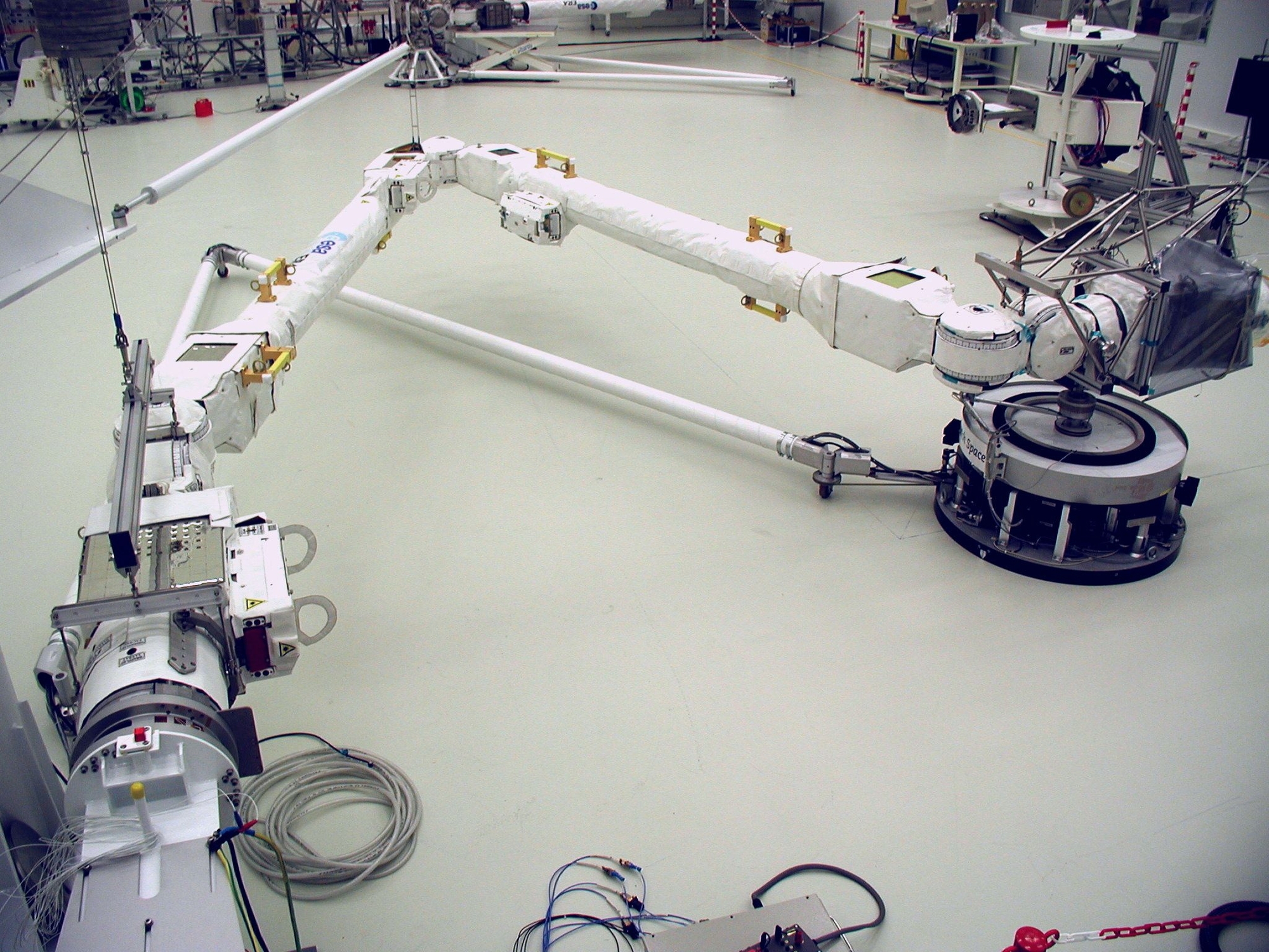

Der europäische Roboterarm ERA im Reinraum von Airbus Defence and Space Niederlande. (Bild: Airbus DS NL)

Nach einer einwöchigen Reise wird ERA an der ISS ankommen, wo er das russische Segment der Raumstation betreuen wird. Mit einer Gesamtlänge von 11,3 Metern kann sich der symmetrische, beidhändig bedienbare, intelligente Roboterarm im Außenbereich der ISS bewegen und von einem festen Basispunkt zum anderen gelangen. Die sieben robusten und präzisen Gelenke von ERA, die leichten Gliedmaße und der Steuercomputer in der Mitte des Arms verleihen dem Roboterarm seine Vielseitigkeit.
Astronauten und Kosmonauten können den europäischen Roboterarm in Echtzeit steuern oder ihn innerhalb oder außerhalb der ISS vorprogrammieren, um ihn Nutzlasten bewegen zu lassen, die Raumstation mit seinen Infrarotkameras zu inspizieren und um Operationen außen an der ISS zu unterstützen. Von seiner Spitze aus verfügt der Roboter über elektrische Energie, einen Datenbus, eine Videoleitung und einen rotierenden Antrieb. Durch den Anschluss eines Werkzeugs an die Spitze kann ERA für eine der vielen Aufgaben ausgerüstet werden, die er automatisch oder halbautomatisch ausführen kann. ERA hat eine Leichtbauweise, kann aber dank der Schwerelosigkeit im Weltraum sehr große Massen bewegen: von 3.000 Kilogramm routinemäßig bis zu 8.000 Kilogramm im langsamen Modus. Der Roboterarm arbeitet mit einer Genauigkeit von fünf Millimetern.
