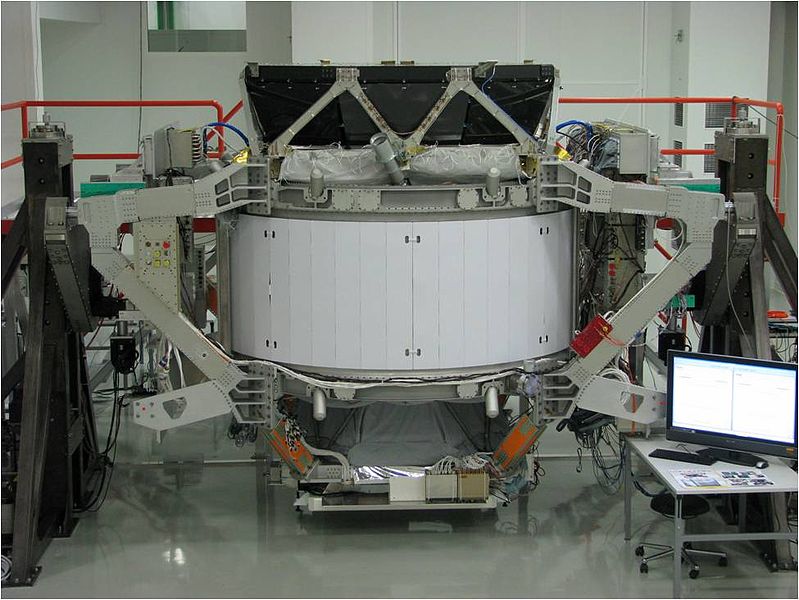

Gebaut wurde es schließlich im europäischen Teilchenlabor CERN in Genf, Schweiz. Doch es gab in der Entwicklung immer wieder Probleme und Änderungen der Konstruktion, weswegen man den Start nach hinten verschob. Im September 2010 war das AMS fertiggestellt, getestet und wurde zum Kennedy Space Center in Cape Canaveral, Florida, gebracht, wo es in der SSPF auf seinen Start weiter vorbereitet wurde.

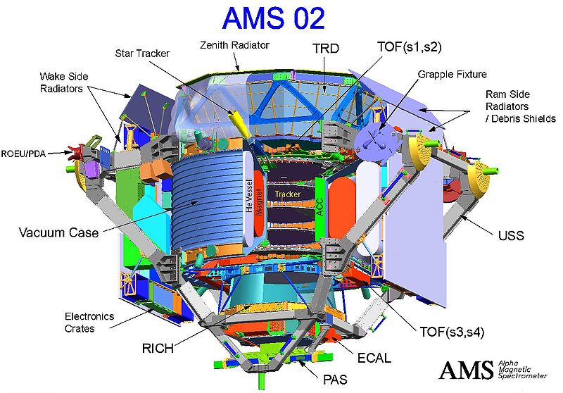

Das AMS ist eigentlich ein großer Magnet mit verschiedenen Detektoren. Der Magnet ist dazu da, die zu untersuchenden elektrisch geladenen Teilchen zu den fünf Detektoren zu lenken. Zunächst hatte man einen supraleitenden Elektromagneten eingebaut, der mit flüssigem Helium auf 1,8 K (-271,4 °C) heruntergekühlt werden sollte. Dies hat zur Folge, dass der Magnet so gut wie keinen elektrischen Widerstand hat, die Funktionsdauer wäre aber vom Heliumvorrat abhängig, der nach wenigen Jahren aufgebraucht wäre. Da man aber die ISS bis über das Jahr 2020 hinaus benutzen wollte, nahm man schließlich einen “normalen” Magneten, der die Lebensdauer des AMS auf 18 Jahre verlängern kann. Dieser generiert ein Magnetfeld von 0,86 Tesla. Zum Vergleich: das Erdmagnetfeld ist in Deutschland nur 0,000.048 Tesla stark.
Im Inneren des ringförmigen Magneten befinden sich Silizium-Streifendetektoren, die beidseitig den Durchgang einzelner Teilchen vermessen. Als Instrumente besitzt das AMS ein Massenspektrometer, das die Teilchen ablenkt und mittels der Stärke ihrer Ablenkung berechnen kann, um welches Teilchen es sich handelt. Weitere Instrumente, welche die Teilchen analysieren, sind (von oben nach unten im AMS angeordnet) ein Übergangsstrahlungsdetektor (TRD, Bestimmung des Teilchens), ein Ring-Image-Tscherenkow-Zähler (RICH, zur Messung des Tscherenkow-Lichts) und ein elektromagnetisches Kalorimeter (ECAL, Messung der Energie eines einzelnen Teilchens). Es verfügt darüber hinaus auch über je einen GPS- und Sternsensor, um seine Lage im Raum und damit auch den Ursprung der untersuchten Teilchen zu analysieren. Da das AMS im Betrieb sehr viel Wärme produziert, verfügt es auch über eigene Radiatoren. Es wurde am 19. Mai 2011 am Gitterelement S3 der Integrated Truss Structure am Kopplungspunkt Zenit montiert.

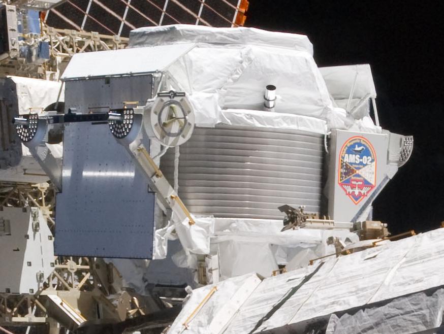

AMS startete im Rahmen der Shuttle-Mission STS 134 des Space Shuttles Endeavour (dem letzen Start dieses Shuttles) am 16. Mai 2011. Am 19. Mai wurde AMS mithilfe des Stationsmanipulatorarms SSRMS/Canadarm 2 zum ITS transportiert und am Gitterelement S3 montiert. Danach hat man den Messkomplex an Energieversorgung und Datenleitungen angeschlossen, womit AMS Teil der ISS wurde. Bereits nach wenigen Stunden wurden erste Messdaten empfangen.
