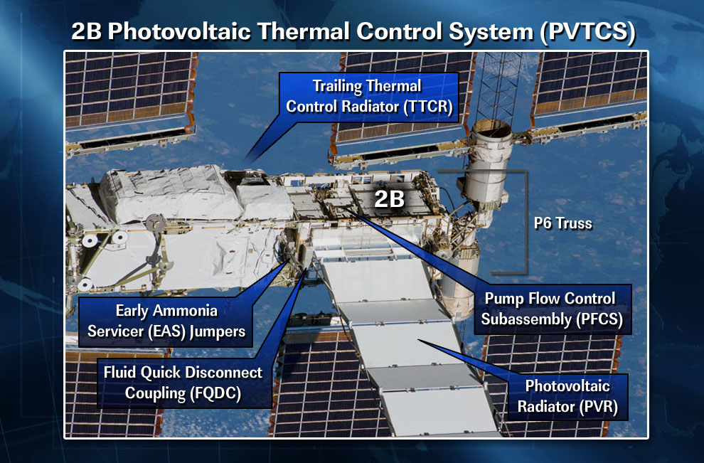

Die Anlagen von Stromkreis 2B am P6-Truss
Schon sehr lange gibt es im Kühlsystem des Stromkreislaufes 2B ein kleines Ammoniakleck, das sich durch langsam, aber stetig abfallenden Druck bemerkbar gemacht hat. Aus diesem Grund wurde das System bei der Shuttlemission STS-134 mit Ammoniak aus dem zentralen Kühlsystem nachgefüllt.
Als wahrscheinlichste leckende Stelle galt der Radiator des Photovoltaiksystems (PVR), da dieser aufgrund seiner Größe leicht von Mikrometeoriten oder Weltraummüll (MMODs) getroffen werden kann. Deshalb hat man sich Ende letzten Jahres dazu entschlossen, einen der in der Frühphase verwendeten Radiatoren (den sogenannten TTCR) wieder auszufahren und den 2B-Kühlkreislauf daran anzuschließen. Diese Aufgabe wurde bei der letzten US-EVA (Extra Vehicular Activity, Außenbordeinsatz) am 1. November 2012 von Sunita Williams und Akihiko Hoshide erledigt. Wie sich jedoch in der Folgezeit zeigte, führte die Maßnahme nicht zum Erfolg: Offensichtlich liegt die leckende Stelle nicht im Radiator.
Gestern, am 09. Mai 2013, wurde nun ein signifikanter Anstieg der Leckrate festgestellt und die Crew berichtete von Ammoniakflocken, die aus dem Bereich der IEA (Integrated Equipment Assembly) an P6, in dem sich unter anderem Batterien und Komponenten des Kühlsystems für Stromkreislauf 2B befinden, strömten. Durch optische Inspektionen aus den Fenstern der Station geht man jetzt davon aus, dass sich das Leck in der PFCS (Pump/Flow Control Subassembly), einer Art Pumpe und Schaltstelle für das Ammoniak, befindet.
Wegen der großen Leckrate musste Stromkreis 2B komplett heruntergefahren werden, was allerdings kein unmittelbares Problem darstellt: Zwar fehlen der ISS damit etwa 10% ihrer elektrischen Leistung, aber da die Station nicht so groß ist wie ursprünglich geplant, wird ohnehin nicht die komplette Leistung benötigt. Allerdings strömt weiter Ammoniak aus dem Kühlkreis, eine Situation, die man möglichst schnell beheben möchte. Ein Grund dafür ist auch, dass es, wenn der Kreislauf erst einmal komplett leer ist, sehr schwer sein würde, während einer EVA die genaue Postion des Lecks ausfindig zu machen.
Aus diesen Gründen werden nun schon morgen Chris Cassidy und Tom Marshburn die ISS zu einem Außenbordeinsatz verlassen, die leckende Stelle inspizieren und vermutlich die PFCS austauschen. Dabei können sie auf eine von zwei weiteren PFCSs zurückgreifen, die für den Einsatz in der frühen Aufbauphase der ISS an P6 installiert waren und jetzt nicht mehr benötigt werden.
