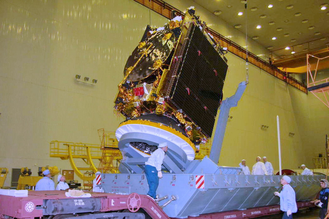

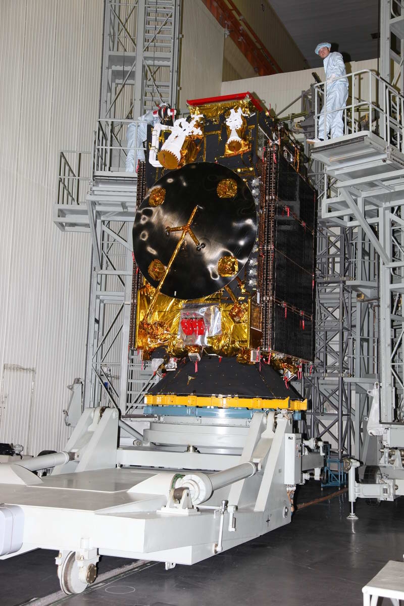

Amos 5 kreist seit seinem Start auf einer Proton-Rakete in Baikonur am 11. Dezember 2011 um die Erde. Die Auslegungsbetriebsdauer des von Reschetnjow aus Schelesnogorsk in der Region Krasnojarsk in Russland gebauten Erdtrabanten war zunächst mit 15 Jahren angegeben (“AMOS-5 is a highly capable satellite with a 15-year active lifespan”).
Nach Problemen mit einer Stromversorgungseinheit an Bord des Satelliten war von einer möglicherweise um rund 11 Monate reduzierten zu erwartenden Gesamteinsatzdauer die Rede. Der Hersteller des Satelliten nannte zuletzt eine Auslegungsbetriebsdauer von 14 Jahren.
Den Bau von Amos 5 hatte Spaceom am 30. Juli 2008 beauftragt. Das Auftragsvolumen betrug ungerechnet rund 157 Millionen US-Dollar. Für Reschetnjow war es die erste Bestellung eines auf dem Satellitenbus Express 1000H bzw. 1000N basierenden Raumfahrzeugs.
Auch in anderer Hinsicht handelte es sich um eine Premiere: Zum ersten Mal kamen an Bord eines Satelliten neu entwickelte Reaktionsräder des Typs Agat-15 des russischen Herstellers Polyus aus Tomsk zum Einsatz. Als Herausforderung bei der Entwicklung der Reaktionsräder wurden die harschen Weltraumbedingungen genannt.

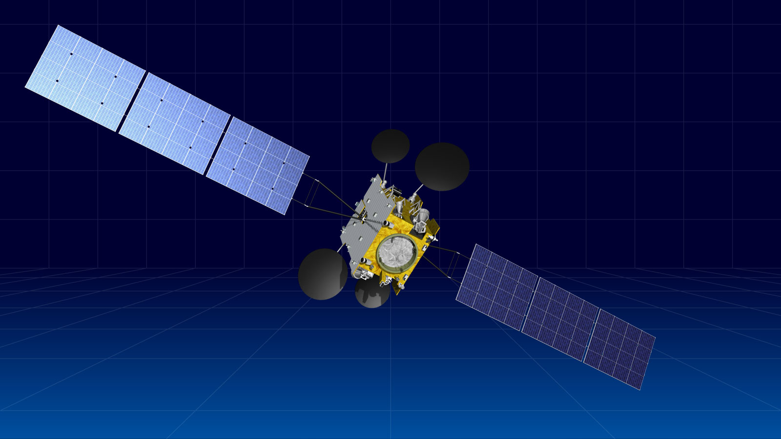

Im Gegensatz zu früheren russischen Konstruktionen besitzen auf dem Express-1000H-Bus basierende Satelliten keinen großen thermisierten Gerätebehälter mehr. Am Satelliten angebrachte und im Satelliten montierte Anlagen und Geräte müssen daher selbst an die im All herrschenden Bedingungen angepasst sein.

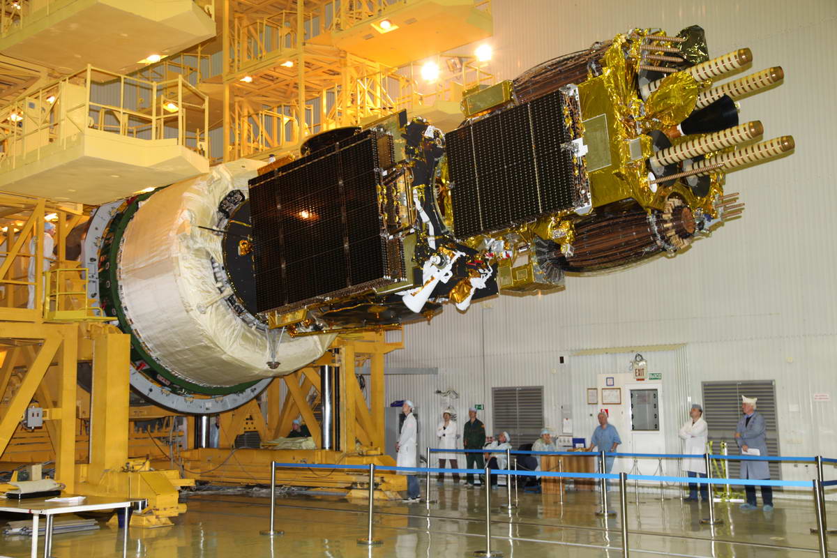

Die Kommunikationsnutzlast von Amos 5 steuerte der französisch-italienische Luft- und Raumfahrtkonzern Thales Alenia Space bei. Sie umfasst 18 Transponder für das C-Band und 16 Transponder für das Ku-Band. Als Leistung der Kommunikationsnutzlast nannte Reschetnjow maximal 5.600 Watt.
Versorgt wurden Kommunikationsnutzlast und raumflugtechnische Systeme, zu denen auch elektrische, Xenon ausstoßende Triebwerke des Typs SPT-100 bzw. SPD-100 vom russischen Konstruktionsbüro Fackel bzw. Fakel aus Kaliningrad zur Lageregelung und für Manöver zum Bahnerhalt gehörten, durch zwei Solarzellenausleger von Kvant aus Moskau. Die Ausleger besitzen jeweils drei Elemente und waren mit Galliumarsenid-Zellen versehen worden.
Zur Stromspeicherung an Bord dienten zwei Lithiumionen-Akkumulatorensätze, die aus jeweils 40 Zellen des Typs VES180SA von Saft aus Frankreich aufgebaut sind. Ein anderer Lieferant aus Frankreich, Sodern, baute Sternensensoren für Amos 5.
